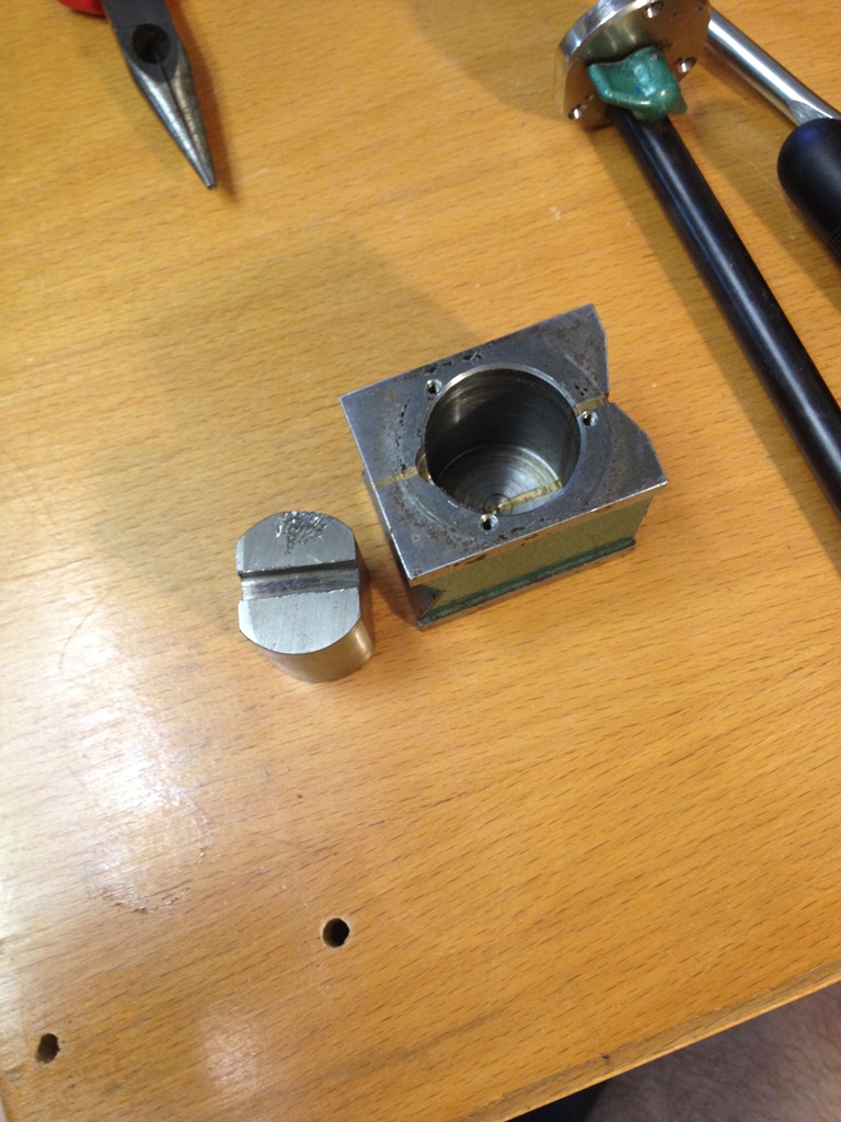

Mám podobný problém, stojanček Kinex Umag magnetuje, ale slabo. Vo vnútri to vyzerá asi takto - ten magnet bol taký "dorafaný" už keď som ho rozobral. Je nejaká šanca ako ho naspäť nabudiť? Magnet som mal vytiahnutý max. 2minúty, ale či ho mal rozobratý niekto predomnou :roll:

Tak se můžu taky pochlubit, že jsem si zrušil stojánek, označení 25 1858, tím, že jsem ze základny vyndal magnet. Stojánek byl zatuhlý, ale stál jen 2 stovky, tak jsem ho vzal, že ho vyčistím.... To se mi povedlo, magnet už se hýbe, ale stojánek nemagnetuje. Abych svoji snahu ještě podpořil, tak jsem pro jistotu rozebral další stojánek co tu mám, abych porovnal sílu magnetů a zjistil, kde je chyba, že stojánek nedrží.....

Měl jsem holt v hodinách fyziky dávat větší pozor. Vůbec mě nenapadlo, že je uvnitř zmagnetizovaný kus oceli, který se po vyndání odmagnetuje. Spíš jsem předpokládal, že je první magnet už starý nebo že jsem to nějak blbě složil.
No stane se no. Poptával jsem u pana Urbánka magnety@centrum.cz (oživuje magnety do magnet), ale prý se mu tyhle stojánky nikdy nepovedlo oživit na plnou hodnotu. Tak snad to klapne v tom Kinexu.

šlo, ale zajímal by mě jediný důvod, proč by pak ten stojánek měl držet :lol: .
Samozřejmě, pokud jde pouze o položení kouřové stopy určené k utajení :) toho stojánku, tak metoda se mi zdá výtečná.
https://www.youtube.com/watch?v=7pFhMxWS4rg
btw - pro ty co netuší co v tom je - tak některý stojánky mají v sobě AlNiCo, ale některý taky třeba ferit.
Takže magnetovat by to asi měl někdo, kdo alespoň tuší, že různé věci se magnetují různě a že různé magnety (magnetické obvody) překvapivě :D i vyžadují rozdílný přístup.
