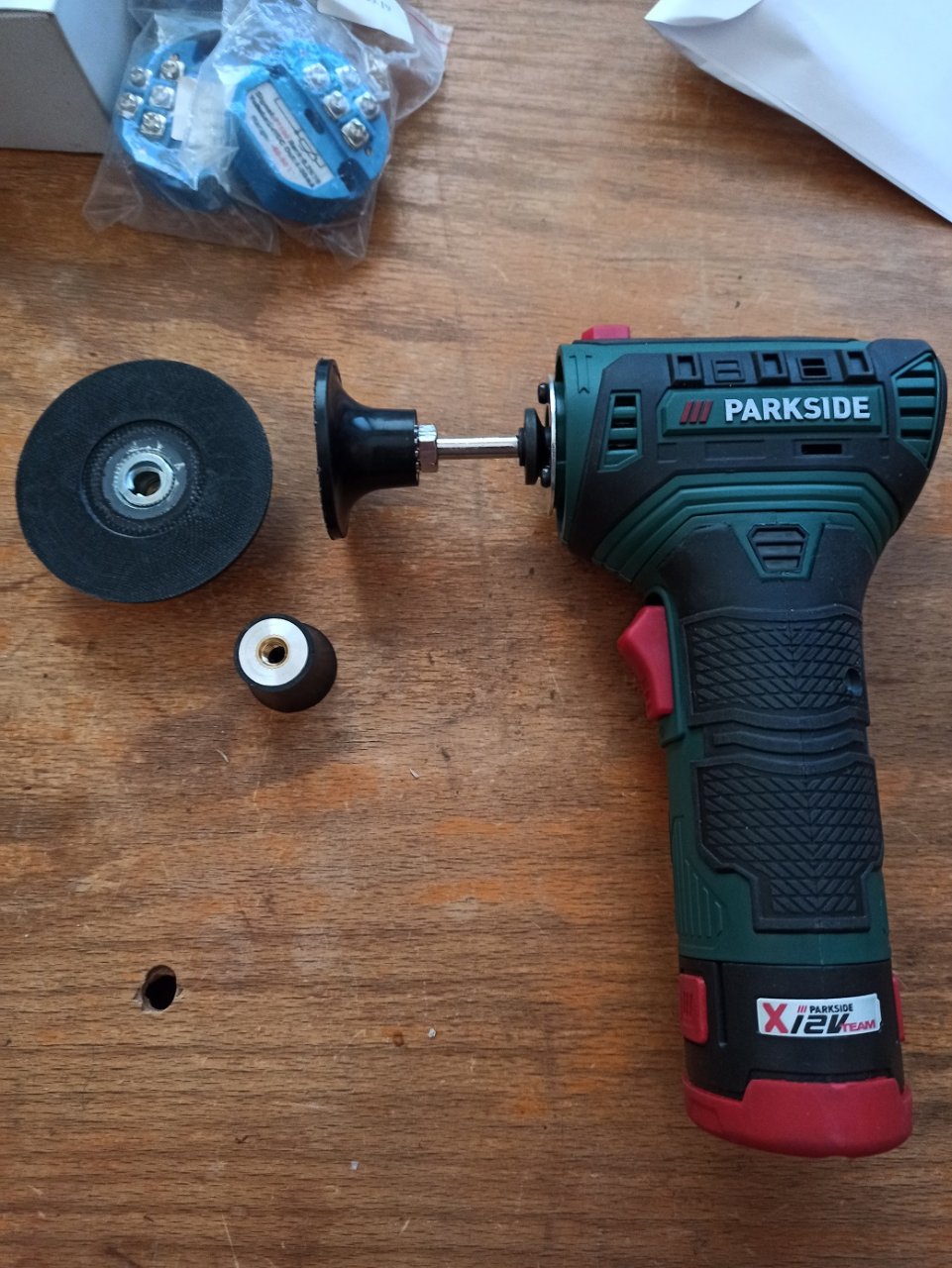

21. 6. 2023, 11:03
Já si udělal úpravu téhle brusky na rolllock kotoučky 1", 2" a 3".
S lamelákem bych se podle mě vůbec nikam nedostal.
Kam se nedostanu s tímhle, tak pak používám stopovou brusku ala dremel buď na 230V, ale častěji aku z lídlu, protože je pohotovější.
