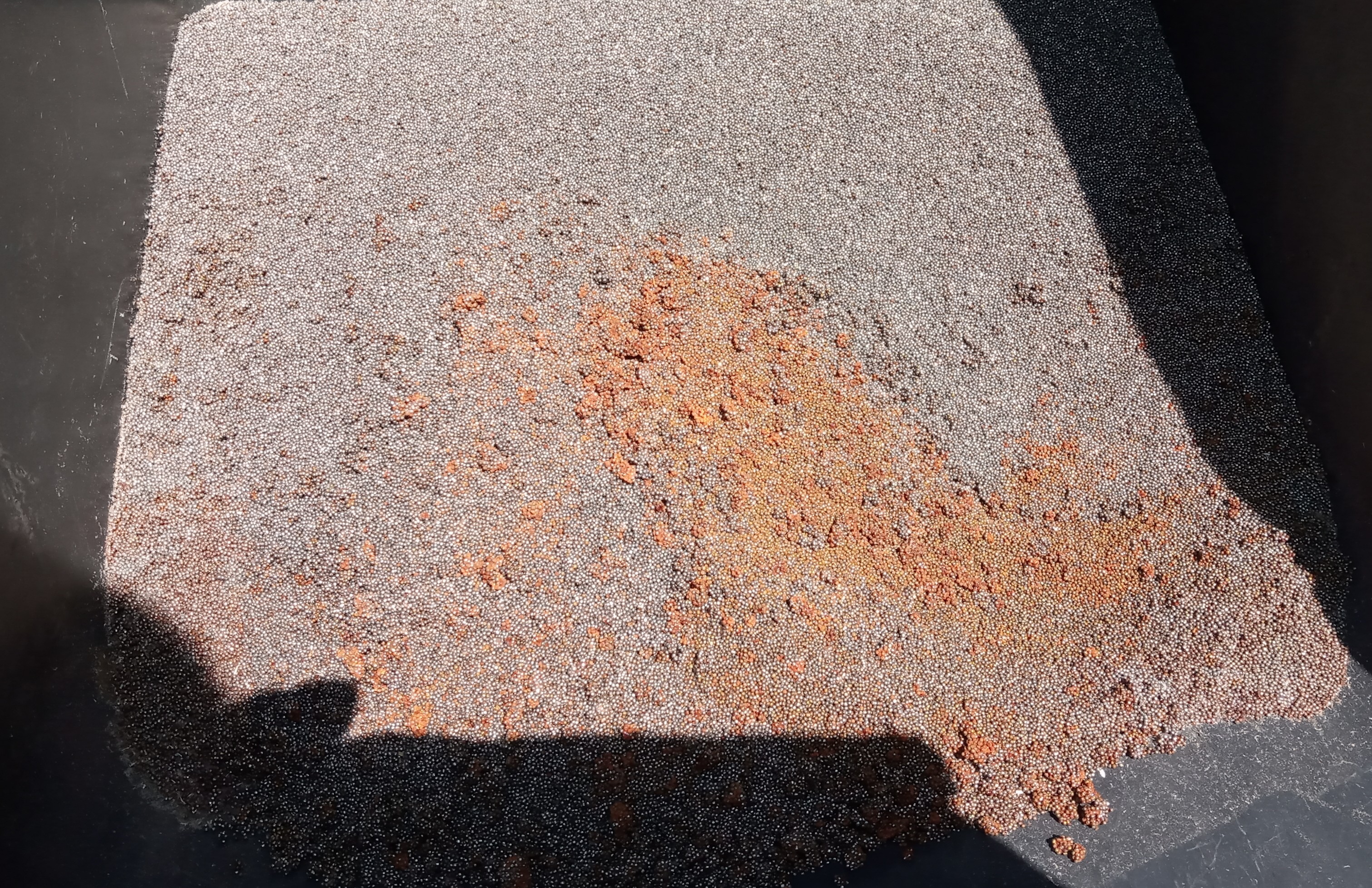

Řešil jsem to před asi dvaceti lety. Tenkrát nebylo na trhu z hoby pomůcek nic,co by fungovalo,na profi jsem zase neměl prachy-bylo to ve stovkách tisíc.Potřeboval jsem pískovat z rezu pod povrchovky-tj. barva,zinek a chrom,převážně železo,minimálně hliníky. Nebylo kam to dát(to si myslím se nezměnilo),protože když jsem měl přepravku dílů, z motocyklu,kterej nebyl sériovej,neodvážil jsem se to někde nechat bez dozoru třeba čtrnáct dnů,než se do toho někomu bude chtít,a s takovýmhle objemem a požadavky na drsnost a čistotu jsem nebyl ani vítanej zákazník. Všude,kde dělali dobře,tak byli zvyklí na hektary plochy a drsnost tak,aby na tom držela hustá barva,nebo žárový nástřik,takže nic pro mně ani pro ně. Tak jsem to vzal cestou vlastního výzkumu,pistle jsem měl jen sací,nakonec jsem to vyladil tak,že to pískovalo podle mně dobře a rychle.
Několik důležitých postřehů: když box,tak s cyklónem,ať se tryská čímkoli. Pořádné světlo,míval jsem tam halogen 500W.Slušné rukavice. Trysku keramickou,nebo ze SK, obyčejná ocelová(bylo jedno,jaký materiál a úprava) vydrží v řádu pár minut,podobně trvanlivá byla mosaz. Kompresor-zvládne to Orlík,ale musí být min. dvouválcový a s 300l nádrží...(beru tu starou řadu,ne ty nový chrastítka),já mám tříválec. Když jsem začal pískovat,nevypnul,vydržel běhat v tomhle tempu tak hodinu,pak vypadla tepelná pojistka. Ale pískovalo to,docela rychle a tak to bylo i ekonomický. 'Box je základ,ale jestli si myslíte,že budete pískovat v dílně,vedle strojů, tak to asi ne,protože i při dobrém odsávání (POC6+ cyklon) je prach všude.Venku to taky moc nefunguje,protože se v boxu zase sráží voda a třeba ocelová drť pak srezne na jednu hroudu,která nejde ani vykopat z tryskače. Na pískování z rezu je dobrá struska( není drahá a je pěkně ostrá,jako písek,jen se tak nerozbíjí) křemičitý písek-jo,ale popěti , max. deseti minutách vyměnit a další. Oboje předchozí se hodí dobře na zamaštěné věci. Ocelová drť-taky fajn,ale sací systém ji bere míň. Zase je výhoda,že je trvanlivá.Neodmašťuje,ale když ji tam pustíte na 10atp,to je fofr!Skleněné kuličky/balotina: dobrá finální úprava povrchu po obrábění,před galvanikou,když už se to jinak neupravuje(třeba broušením nebo omíláním) nebo tryskání bílého oxidu z hliníkových odlitků.Na rez a zbytky povrchovek nefunguje,je k tomu potřeba tryskat aspoň tlakem5- 6atp-a to se kuličkám nelíbí-rozbíjejí se. Na balotinu je tlak do 2atp..Když se kuličky (i při malém tlaku) po nějakém čase začnou rozbíjet,je to poznat na povrchu,že už není sametově lesklej,ale začne matnět,jako když je otryskanej pískem.Pak se kuličky dají ještě použít na opískování něčeho železného větším tlakem,než se definitivně rozbijí. Další:korundy-jako písek,ale dražší,výhoda,že tolik nepráší,podobně granát,ten funguje hezky na nerez,ale je dražší než korund.Soda,skořápky.. to je třeba vyzkoušet pro konkrétní účely. Další: vnitřek kabiny je třeba vyložit gumou,spáry dobře vytmelit tak,aby se nikde nemohl písek zachycovat.Je to kvůli možnosti snadného čištění,když se dává jiné abrazivum. V té souvislosti bacha,když se tryská železo a pak něco jiného, při stejné náplni,tak se stává,že povrch rezne..Je to tím,že se do povrchu těch neželezných předmětů zaseká i bordel,který zůstal v náplni po tryskání železa.Kvůli tomu,je třeba box čistit,platí to stejně u všech abraziv bez rozdílu..
Tryskání pod vodou:nikdy jsem neviděl systém,který by přisával suspenzi,vždycky jen suché abrazivum,na odpad pak sedimentační nádrž a sušit,jinej způsob jsem nikdy neviděl.Náročná příprava i provoz pro občasný použití,nicméně povrch to umí krásnej..

david.1 píše: ↑11. 2. 2021, 5:22 ... Trysku keramickou,nebo ze SK, obyčejná ocelová(bylo jedno,jaký materiál a úprava) vydrží v řádu pár minut,podobně trvanlivá byla mosaz. ...
ja mám skúsenosť trochu inú. oceľová tryska priem.4mm vydržala cca 2hod. práce.
potom chytila nečistotu, tá odklonila tok piesku a vymylo ju do strany. ale ekonomika je akceptovateľná. vytočil som ju z odpadu pod ponkom za cca 5min.
treba ale počítať s tým, že sa opotrebováva otvor a zvyšuje sa spotreba vzduchu. mám 7,5kW skrutkový scheider + 2x500 nádrž a pri pieskovaní sa nezastaví.
Ale časom tú SK trysku chcem skúsiť. niekde dám odrezať špak zo zlomenej frézy a spraviť otvor.

david.1 píše: ↑18. 2. 2021, 2:03 Nojo,písek je pěknej,ale když ho dáš do tlakovýho zásobníku,nemá cenu ho recyklovat,jak jednou vyletí z trysky,tak sice chytit,ale pak rovnou podsypat dlažbu a ne znovu do bojleru.
A na jemnější věci to použít nemůžeš,tím tlakovým tryskáním neuděláš jemnej povrch,při malém tlaku to nefunguje ani jako ten sací,balotinu v tom hned rozmlátíš..
Zatiaľ som v kategórii začiatočník.
piesok samozrejme recyklujem, že je rozbitý mi nevadí, skôr naopak.
robí jemnejší povrch. na drobných veciach to nevadí. ale časom klesá produktivita, to je daň za jemnejšie zrno.
Keď som kupoval pieskovačku od chlapa, čo to robí mnoho rokov denne, tak som dostal aj plnú nádobu (cca 50L) balotiny, ale je jemná ako práškový cukor. mám ju zatiaľ odloženú. On s tým robil antikor, pre jednu firmu im zjednocoval povrch na výrobkoch.
