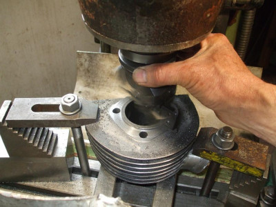

Rybinu určite neroztrhne, vždy sa ulomí tyčka ktorou sa pridržuje ten horný krúžok. Ono tu tyčku ulomí, a zvlášť na 32-ke aj keď nie je poctivo mazaná, a sa pri vyšších otáčkach pridre horný krúžok. 36-ka má lepšie mazanie, ale pri rozchádzaní netreba to mazanie podceňovať- sú tam guličkové mazničky. A je lepšie držať ten krúžok na rozchádzanie v prstoch (v rukaviciach)- medzi palcom a ukazovákom. Aj keď spojka nevypne, alebo jej príde ťažko, iba sa v prstoch pretočí krúžok bez ďalších následkov.

qwer píše: 18. 7. 2023, 3:15 A je lepšie držať ten krúžok na rozchádzanie v prstoch (v rukaviciach)- medzi palcom a ukazovákom. Aj keď spojka nevypne, alebo jej príde ťažko, iba sa v prstoch pretočí krúžok bez ďalších následkov.
tak z toho by som mal trochu strach. predsa len ak tú rukavicu niekde zachytí...
máš to odskúšané v praxi?

Tie silonové, čo sa teraz používajú sú v pohode. Tam nemá čo zachytit, sú tm síce unášacie kamene, no dosť daleko. Alebo bez rukavíc ako tuto.

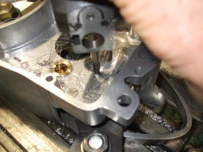

qwer píše: 18. 7. 2023, 9:27 Tie silonové, čo sa teraz používajú sú v pohode. Tam nemá čo zachytit, sú tm síce unášacie kamene, no dosť daleko. Alebo bez rukavíc ako tuto.008.JPGDSCF5249.JPG
Když vidím ten válec utáhnutý těma upínkama za ty žebra...... :shock:
Mazec :roll:
A rukavice na mašině u vyvrtávací hlavy? - no to fakt nevymyslíš :shock:
Ynternet vždy překvapí.

Tie rebrá sú liatinové, takže v pohode, bral som z toho iba 15 stoviek. Klasické rukavice by som tam nepoužil. Ale je pravda, že som tie rukavice použil iba raz na velkej 80-ke.

rukavice rozhodně ne, i když mi kdysi na Poldovce při soustružení třímetrové hadovcové tyče za zády místní manipulant brnkal o konec trčící z opěrného pouzdra pytlovinovou rukavicí. Ten řev mistra byl slyšet po celé hale.
Nespojuje ta žebra v tom místě svislé žebro ?
