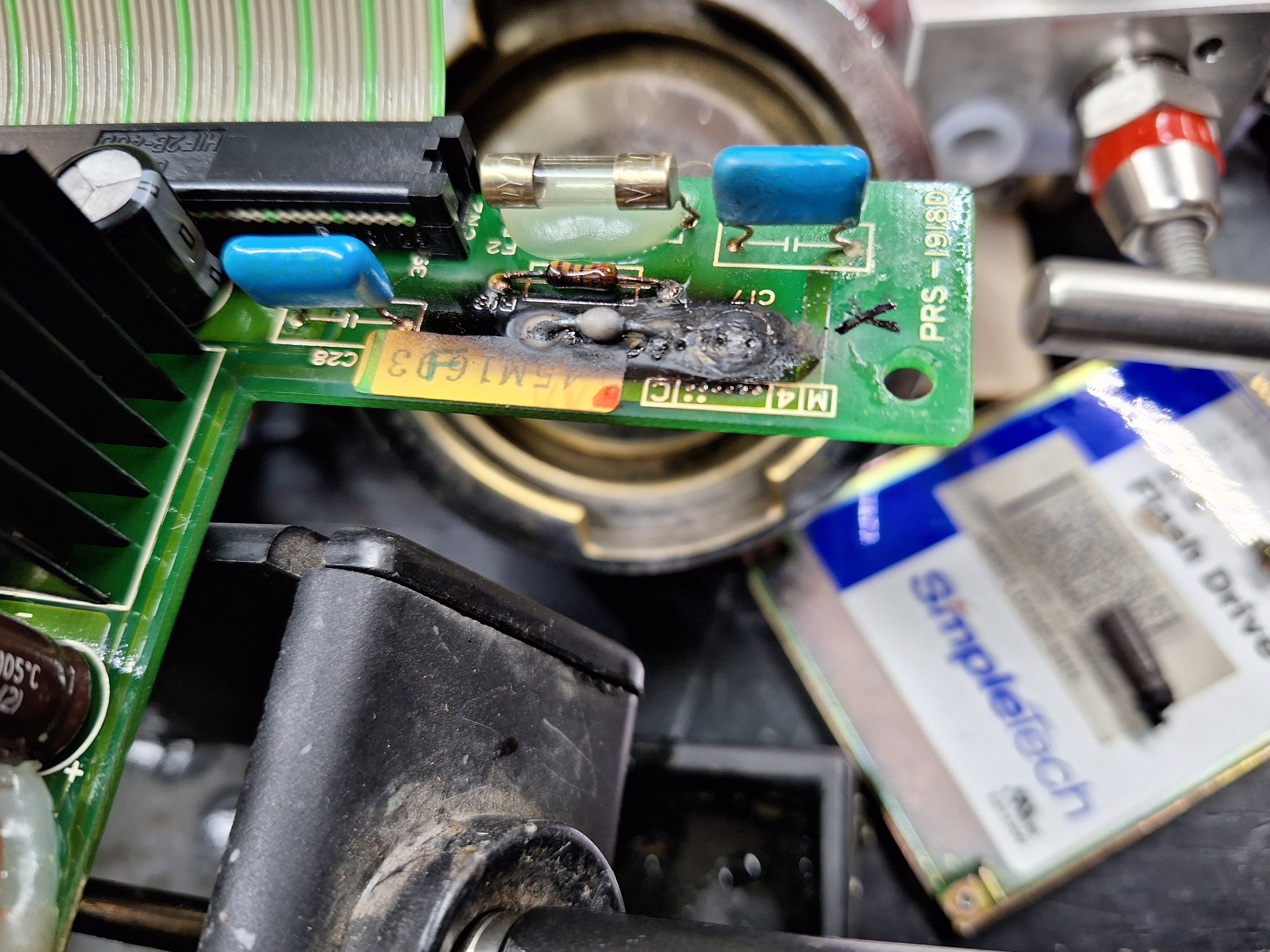

Příspěvky: 23005
10. 7. 2023, 8:34
Nejsi sam. Ale uz to zase bezi.
