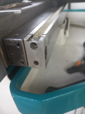

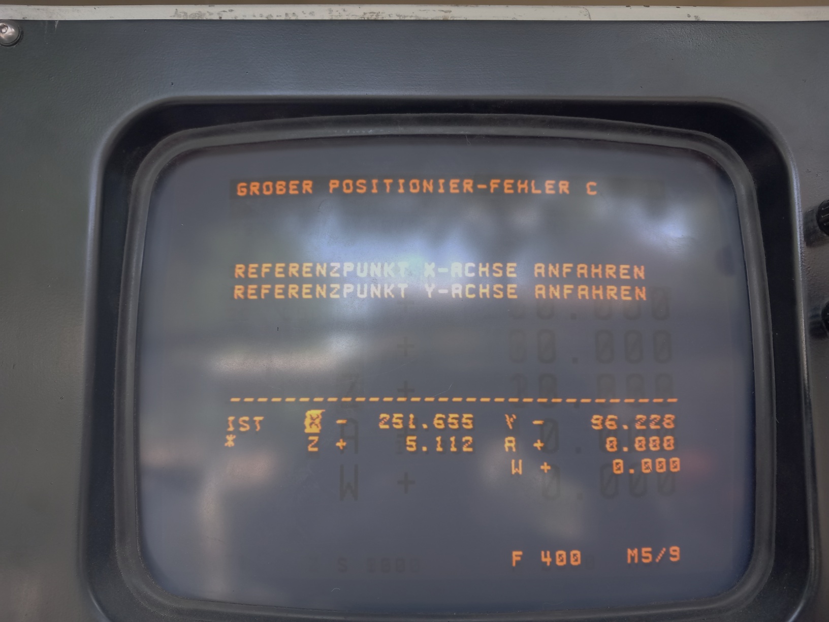

ahoj, trochu jsem počistil werk (motor plný oleje), sundavalo se i pravítko, a při zpětné montáži to hází chybu,(viz obrázek)
po snaze najet na první referák. motor se pokaždé otočí tak o čtvrt otáčky, při zapojení mimo stroj se normálně točí. V manuálu je drobná nápověda, ale ne tak velká, aby se někde nechalo začít. stalo se to někomu, asi bych bral někoho, kdo by se toho ujal (kolínsko). Sice tu mám starého pána, který dělal v tesle, ale toto je trochu něco jiného než letadla. Je to 355 na pikomaxu

Zkus omerit co dava encoder a pravitko za signaly

Při montáž pravítka jsi použil měrku na nastavení běžce pravítka?

tu míru jsem našel dvakrát v origo knížce od pravítka, jedna byla 1mm, a druhá 1.2, teď čemu věřit

Zatím nemám kdo by mi pomohl s měřením, ale posun nastal. Samozřejmě jsem propátral i jiné stránky, a přes telefon jsem dostal radu, abych se věnoval nejdříve mechanice, jestli něco není volného atd.
Tak jsem vše prošel, a nezdálo se, že by byla někde chyba, a světe div se ... nakonec jsem zjistil, že je pravítko obráceně namontované, i přes to, že jsem při montáži koukal jak je pod kryt lomený kabel, a omačkané plochy od upevňovacích šroubů, no, ale stalo se. Po spuštění ale na mne čekalo stejné překvapení, jen písmeno C nahradilo D. Nakonec večer se mi podařilo smazal i tuto závadu přehozením kabelů, a následoval okamžik spuštění, no, a najela osa X a potom i Y, padla na mne úleva,(zkusil jsem ještě popojet rychloposuvem obě osy, na Y to bylo skoro v kraji, vlastně to nevím, mikrospínače jsem měnil a jen jsem je nastavil podle oka, no chtělo to spíše prozvonit, proměřit)... Po opětovném spuštění najela osa X, ale Y již nahradila známá hláška, jen se vrátila k písmenu C. Nyní mne napadá podívat se do útrob pravítka.
Překvapila mne jedna věc, které jsem si nevšiml - když koukám na obrázky. Na obrázku panelu s monitorem, vpravo dole svítí, že je zatížení osy Y, možná 20%, v momentu, kdy jsem s tím nic nedělal, co to může znamenat?
