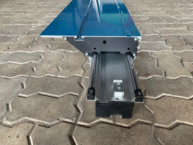

Byl jsem požádán o dodělání formátovacího stolu - pojezdu k stávající kotoučové pile na dřevo :(
Po zhlednutí několika technických řešení jsem se rozhodl koupit hotové řešení
ale asi neumím hledat nebo to Číňan přejemnou dobře schoval :D
Neřešil jste někdo podobnou věc nebo nevíte o prodejci???
Děkuji za navedení :?
Něco v tomhle stylu

jakej to má rozjezd
Monteg
Příspěvky: 1516
Bydliště: LOUNY
Příspěvek 28. 6. 2023, 10:51
No ty nejmenší cca 800 - 1200mm ty velké 3000 až 4000mm
Mě by stačilo těch 1200mm
Problém je najít nějaký vhodný profil ze kterého by se to i nechalo vyrobit - když už nemohu najit kde to za rozumné peníze koupit.

Toto som už niekde videl .... cenovo to bolo asi 400€/m.
Predpokladám že je to na domáce použitie....
Osobne by som to riešil dvoma podopretými tyčami D16mm alebo D20mm 1500mm dlhými.
V prípade potreby tej upínacej drážky by som kúpil hliníkový upínací profil z unimaxu a osadil to do tej čiernej hladkej preglejky aspoň 22mm hrubej, ktorá by tvorila stôl.
A niečo na bazoši
https://stroje.bazos.sk/inzerat/1528312 ... 000-mm.php

Podobnou cenu mám od jednoho dodavatele pil ten chce za 1500mm 22000Kč
Samozřejmě oni to nevyrábí
Takže jsem si myslel že to objednám u Číňana ze podstatně lepší peníze alespoň ten horní Al profil
zbytek už není nic složitého.
Příspěvky: 7627
Příspěvek 29. 6. 2023, 3:30
to (asi) co je v tom odkazu na Bazoši jsem koupil taky na Bazoši, byl toho asi 700 mm kus, taky z nějaké nezrealizované stavby
ten hliníkový profil má jako vylepšení vodících ploch vlepený L profil asi 10x10 mm tl. 1 mm ohnutý z nerezového plechu
mezi tím horním a dolním profilem je v těch nalepených L vložená klec s kuličkami pr. asi 10 mm a po těch to jezdí
vozík je kratší než profily, výsledkem je že ten 700 mm dlouhý stůl má rozjezd přes 800 mm
na koncích se to ale celkem očekávatelně kříží a kroutí v řádu 1 mm - kuličky ve vedení s 1 mm plechu.....
ve větší dýlce by se to asi chovalo líp
kluk co jsem to od něj kupoval (asi před 10 lety) mi říkal že to dělá na míru někdo snad kolem Poděbrad
profily jsou ale zakázkový tažený, ty určitě kupuje
spíš to jen uřízne z tyče a poskládá
okukoval jsem to taky na výstavě v Lysý na nějaké německé formátovací pile, tam byly ty vlepené L profily větší, tak 15x15 mm tl. stěny tak 3 mm, vypadalo to kaleně a broušeně a místo kuliček tam byly zkřížený válečky
to asi bude trochu přesnější a tužší :D
mám doma formátovací pilu Altendorf r.v. 1963 a tam je stůl z podobného taženého profilu, ale vozík mezi polovinami má kolečka pr. asi 50 mm a jezdí to po kolejnicích frézovaných z textitu našroubovaných na tom hliníku
stůl je tak 2 m dlouhý, rozjezd bude kolem 3 m, na kolejnicích už je znát omačkání, na koncích to taky asi o pár mm spadne dolů ale jezdí to pořád hezky
