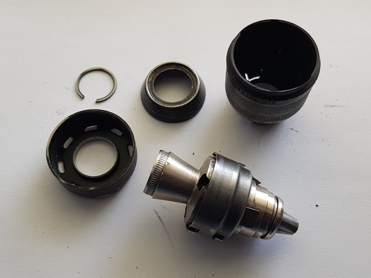

pan domácí má sílu jako hrom a dává jí do všeho, co dělá a tak povolilo nalisování utahovacího kroužku u sklíčidla jeho SCHEPPACH DI850 Impact Drill vrtačky. Možná to ani zas až tolik síly nepotřebovalo (takže jsem to možná způsobil i já, používám jí asi víc) :)
Zkusil bych to takto nějak zabodovat MIGem, myslíte, že to půjde? Akorát je to docela dost masa na ose a dost málo na kroužku (vypadá to na cca 1mm plech). Také netuším materiál osy.
V tomto stavu už tam snad není žádný plast.
Dík, T.

No jasně že jo, když se to nepovede vic to stejne zničit nejde :lol:
Vzal bych to ale tigem
Modros
Příspěvky: 2115
17. 7. 2023, 3:39
naopak migem když to smrkneš tak do toho vneseš nejmín tepla.....tigem to musíš ohřát abys přidal drát...
vubec se toho neboj...zničit zničenou věc už nejde

Jako prd COčkem, když to vezmeš opatrně více bodama s časovou prodlevou na vychladnutí tak no problema i s plastama uvnitř. Akorát si pořádně zakryj závit a díru.

a já bych to zase upevnil mechanicky, jako to původně bylo. Jde jen o to, jak ztuha to nyní samo o sobě drží. Pokračovat sekáčem v těch vrypech, kápnout lepidlo, zajistit pár údery důlčíku ...

Nestačilo by vypodložit třemi kousky podkladových plechů (tlouštku dle potřeby) a nalisovat zpět? :)

Tigem nastaveným na bodování
Zapálit a uklidnit oblouk tak 10A na 1 sec, potom impuls třeba 100 A na 0,2 sec
Hotovo
Moderní svářečky tohle umějí, úžasná vychytávka
Samozřejmě nejdříve vyzkoušet na něčem vedle

Anebo si vytoč kroužek tak o 0,1 mm menší než je průměr toho krčku na vnitřní straně krytu
Nalisuj ho na kryt
Sestavu nalisuj na hlavičku

Umím to i "nemoderní" svářečkou, jen s pedálem. Ale 100A na 0,2s na ten střed sklíčidla nebude stačit, to se ani neohřeje.

Heftl jsem to tím MIGem (nastaveno tak ňák pro 2mm plech), šlo to pěkně.
Kroužek sice háže jak divý, ale zbytek naštěstí tolik ne :) Díky za další příspěvky (jenicek a další), čtu si je až teď.

Ty svary mas zbytecne velke. Ja kdyz jsem svaroval podobnou vec (takovy pripravek na vrtacku) vycentroval jsem vuli zatloukanim tri svarovacich dratu rozklepanych do tenka do mezery a kontrolou hodinkami. Pak jsem to varil, nebo spis jen tak lepil, ale postupne a po celem obvodu, takze to v uspokojive drzi i pri mnohem mensim pruvaru a tim i deformaci celeho bazmeku.
