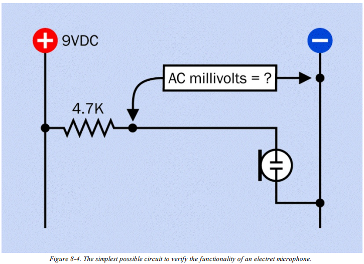

někdy si po večerech hraju s elektronikou podle knížky. Mám jedno zapojení, které autor ukazuje, že bych měl naměřit nějaké ac milivolty dle vyznačených míst. Ani s osciloskopem tu nic nevidím. Zapojil jsem 3 tyhle https://www.hadex.cz/q204-mikrofon-elek ... m-u15-10v/ a jeden tento https://www.hadex.cz/q205-mikrofon-elek ... mm-u2-10v/ , pokud jsem třeba předešlé nezničil/byly špatné...
Nevíte někdo co by mělo být špatně? Když mám nejspíše vše dobře? Vždyť na tom zapojení a měření nic není :/

No měl bys, no :) Viz https://en.wikipedia.org/wiki/Electret_microphone Možná jsi to měl přepólované nebo osciloskop ve špatném módu (potřebuješ sledovat pouze střídavou složku).
