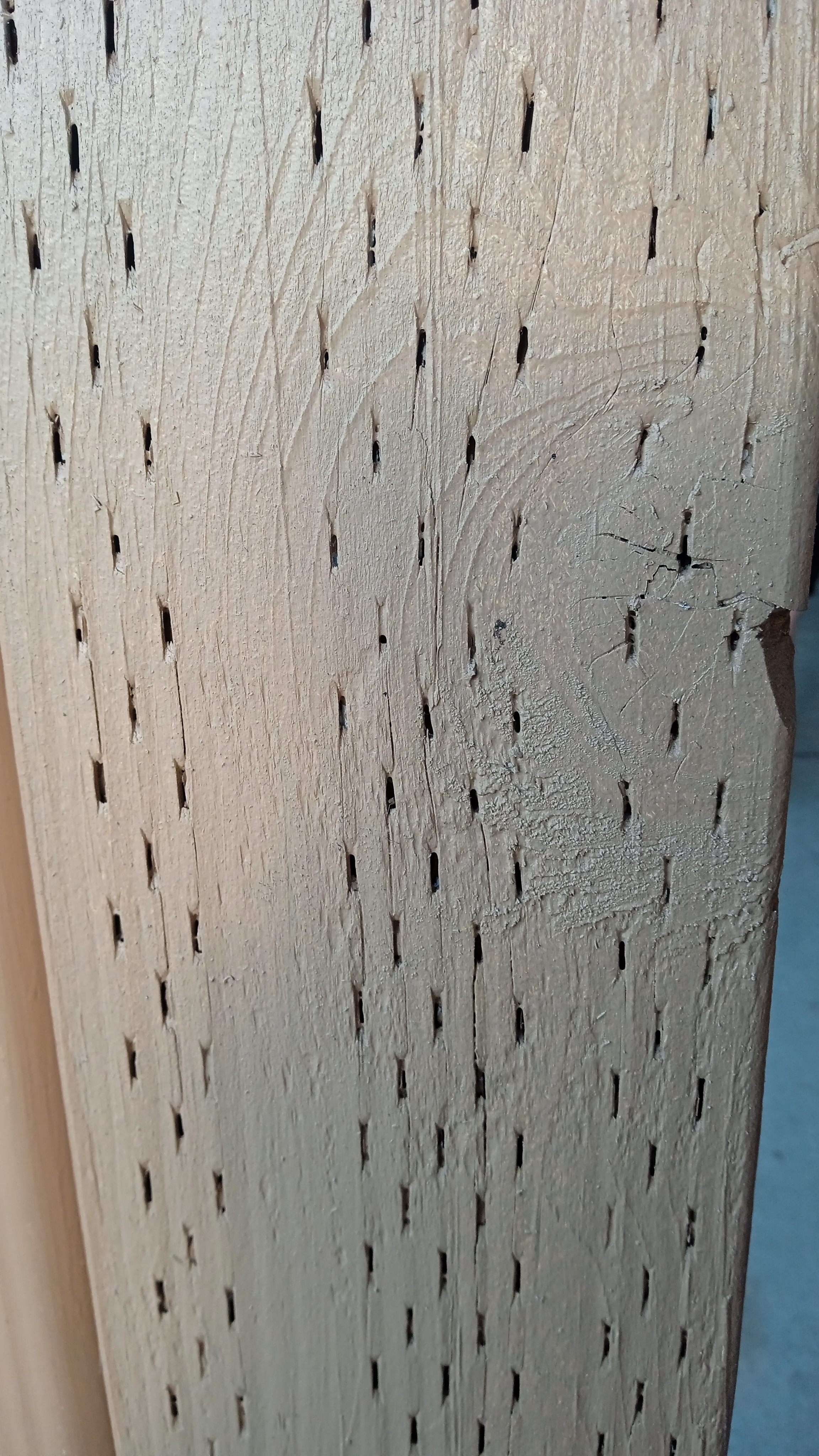

Ahoj, setkali jste se někdy s takovým povrchem na dřevě? Viděl jsem pár konstrukcí, na kterých to bylo. Je to od výroby, nebo schválně? Kvůli sušení, impregnaci, nebo prostě jen otisk zubů z opracování

Otisk posouvacího válce při řezání ... ?
