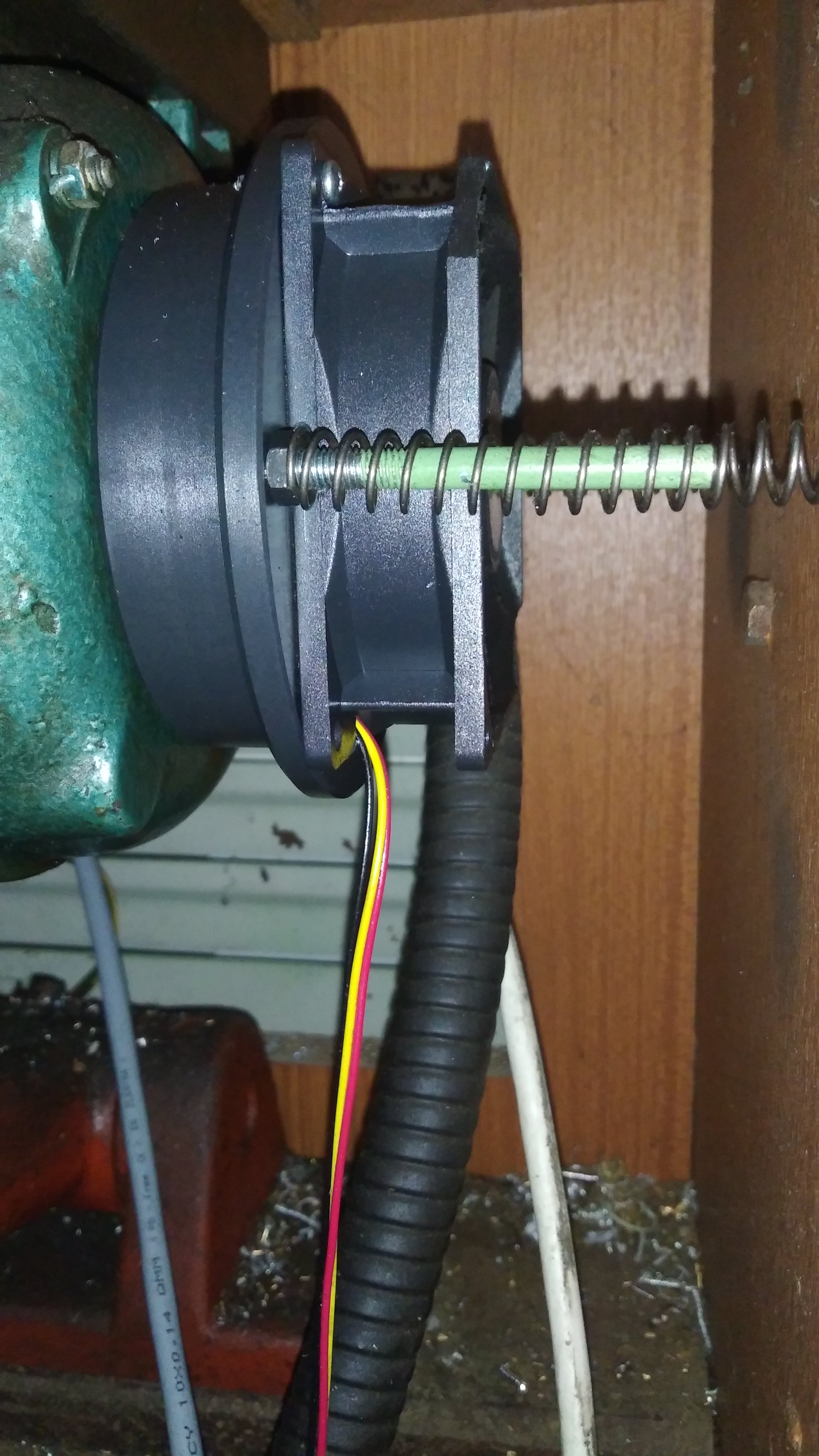

To nucený chlazení není nic složitýho a nebo drahýho.
Najdeš v odpadu :) na dílně kus silonu, vytočíš trubku (vnitřní průměr tak aby to vlezlo - se nacentrovalo tak nějak na ten kroužek na tom krytu ventilátoru na motoru), přírubu tak, aby tam šel namontit dvěma vrutama (dva je míň práce než čtyři :lol: ) nějaký rozumný 12V 80x80 (nebo kolik máš) ventilátor. No a pak tak ještě dáš dva delší třeba M5 a na ty navlečeš dvě tlačný pružiny (opět najdeš v bedně s syslátopružinama na dílně). Celý to pak vetkneš mezi pravou stěnu a motor - kroužek to centruje, pružiny přitlačují na motor aby to nevypadlo dolu.
Pro výměnu ventilátoru (když by odešel) - 30 sec. vyndat, pak tak 2 minuty šroubovak.
Ventilátor za 150,- zahodit, dát nový, vyfič.
Na a zapojíš to tak, aby se to roztočilo, jakmile zapneš mašinu - tj. nějaký 12V zdroj (tráfko a gretz) hned za hlavní vypínač.
Slyšet to není, bezpečně to stačí.
Žádná věda.

3/chlazení motoru se přeceňuje. :lol: Při celodenní práci nepřesáhnu 50° C a při závitování M6 do 7075 po dvou hodinách práce 59°C. Ovšem na 750W motoru. Potom jsem dozadu dal dva ventilátory a teploměr vyhodil. Ovšem už dlouho jsem svojí Mn-80 neupravoval, tak v rámci "světovosti" si dám čidlo k ložisku a i k motoru a budu to přepínat s otáčkoměrem.
edit: bohužel s mým motorem jsem musel dát ventilátory dozadu. Do spodku skříňky jsem vyvrtal nasávací díry.
