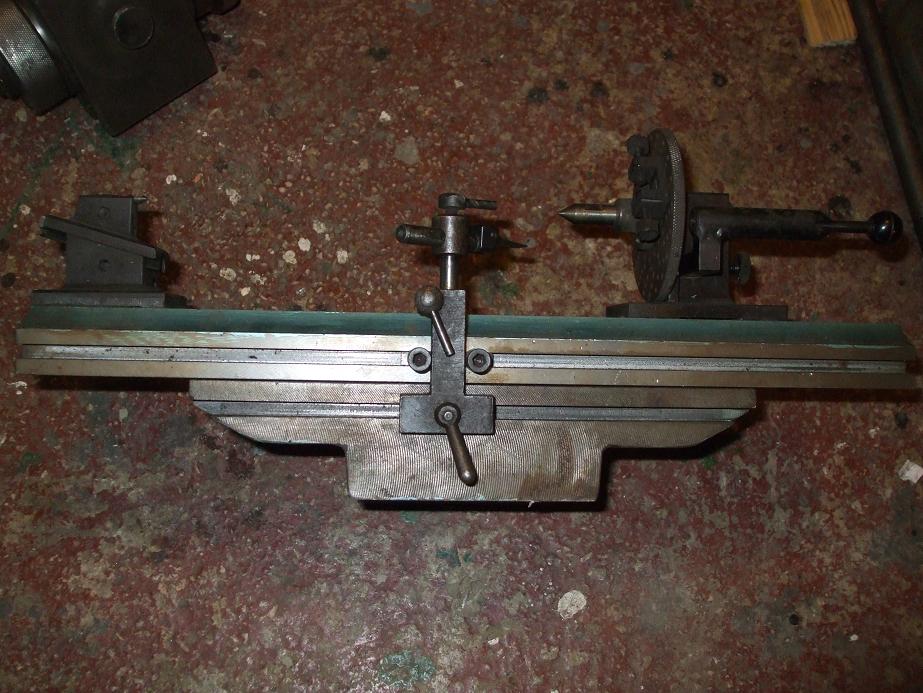

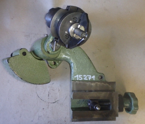

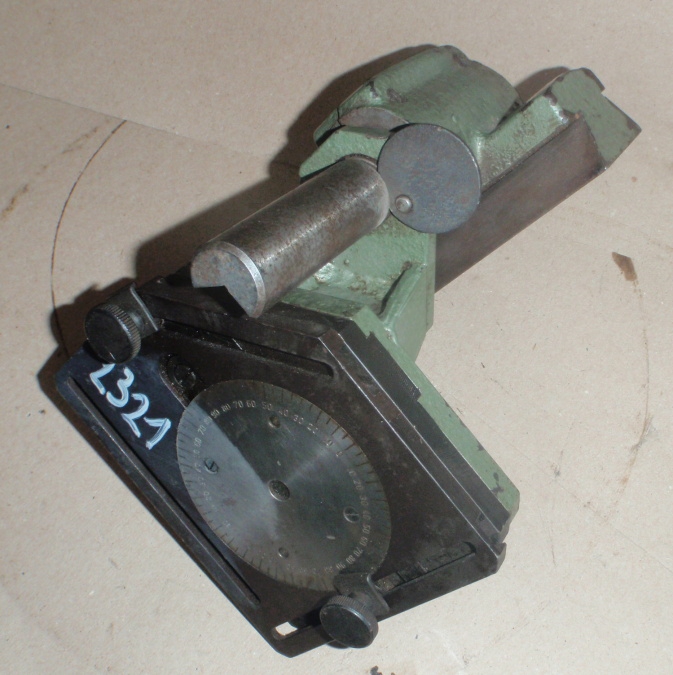

mám N1 s prakticky kompletným príslušenstvom. Ako písal Jeníček, tŕne na kotúče sú jednoúčelová špecialita. Občas sa objavia na bazároch, ale tiež som si dával svoje vyrábať. Budeš potrebovať určite kozlík, do toho sa na rybinu uchytávajú ďalšie prípravky. Jednak pracovný vretenník, ten má kužel MK3. Potom taká rybinová traverza s drážkou, na ktorú sa upína pracovný vretenník (delička) + hrot, tiež MK3, patria k nej 3 deliace kotúče. Ďalej výklopný zverák. Na brúsenie malých nástrojov medzi hrotmi existuje hrotový prístroj, ktorý má vlastné guličkové vedenie pre ľahký chod).
S ďalšieho príslušenstva sa robil prístroj na brúsenie sústružníckych nožov, je to taký naklápací stolík s otočným nastaviteľným kruhom uprostred (podobný ako prístroj pre BN102).
Chvíľu sa vyrábal prístroj na brúsenie vrtákov a navrtavákov, fí 1-12 mm s pomerne špecifickým upínaním nástroja za hrany a komplikovaným nastavovaním parametrov brúsenia. Ten sa neskôr už nevyrábal (neviem či pre zložitosť, alebo nefungoval).
S trochou invencie sa do originálneho kozlíka dá namontovať delička patriaca k iným nástrojovým brúskam (BN102, Jotes), ktorá má kužeľ MK5, alebo dokonca ISO40. Prípadne cez medziprírubu upnúť kozlík a deličku z brúsok BN...
Špecialita bolo zariadenie (šablóna) na nastavenie polohy brúsneho kotúča na brúsenie fréz podľa uhla skrutkovice a priemeru frézy.
To príslušenstvo sa obvykle objaví keď dakde rupne stará fabrika a rozkradne sa výdajňa. Žiaľ staré fabriky sa zrejme už minuli a príslušenstvo k tejto brúske je priam rarita. Naviac málokto vie s čoho tie prípravky sú, takže čarovné heslo do bazoša "N1" málokedy vedie k nákupu. Mnohé veci k brúske som kúpil úplne náhodou, keď om ich identifikoval medzi inými krámami na fotkách, kde predajca obvykle predával dačo úplne iné.

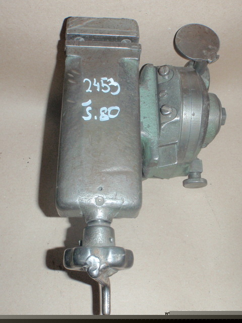

Teraz som zistil, čo voláš kozlík. Kozlíkom som myslel ten lomený kus s rybinou a točnicou na suporte čo potom drží ostatné prípravky. Ty myslíš tú zdvíhaciu konzolu, čo na nej je suport.
