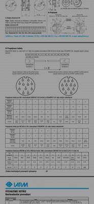

Tak mi jedná dobrá duše sehnala nějaký IRC 120/2500 prý encodér. Víte co to je za potvoru? Jak to zapojit a co se s tím dá udělat?

Díky, ale tohle jsem taky našel, ptal jsem se jetli to jde použít a jestli někdo nevíte jak to zapojit.

Irc řeším teď a našel jsem tohle ohledně zapojení konektrotu na irc 120
