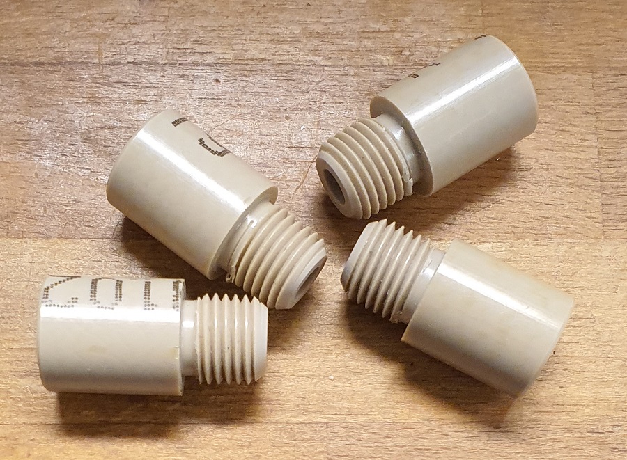

Pěkný šroubek :-)
Já si dneska taky užil soustružení závitů, rovnou kónických.
Redukce 1/4 NPT na G 1/8. Doma na klasice :D

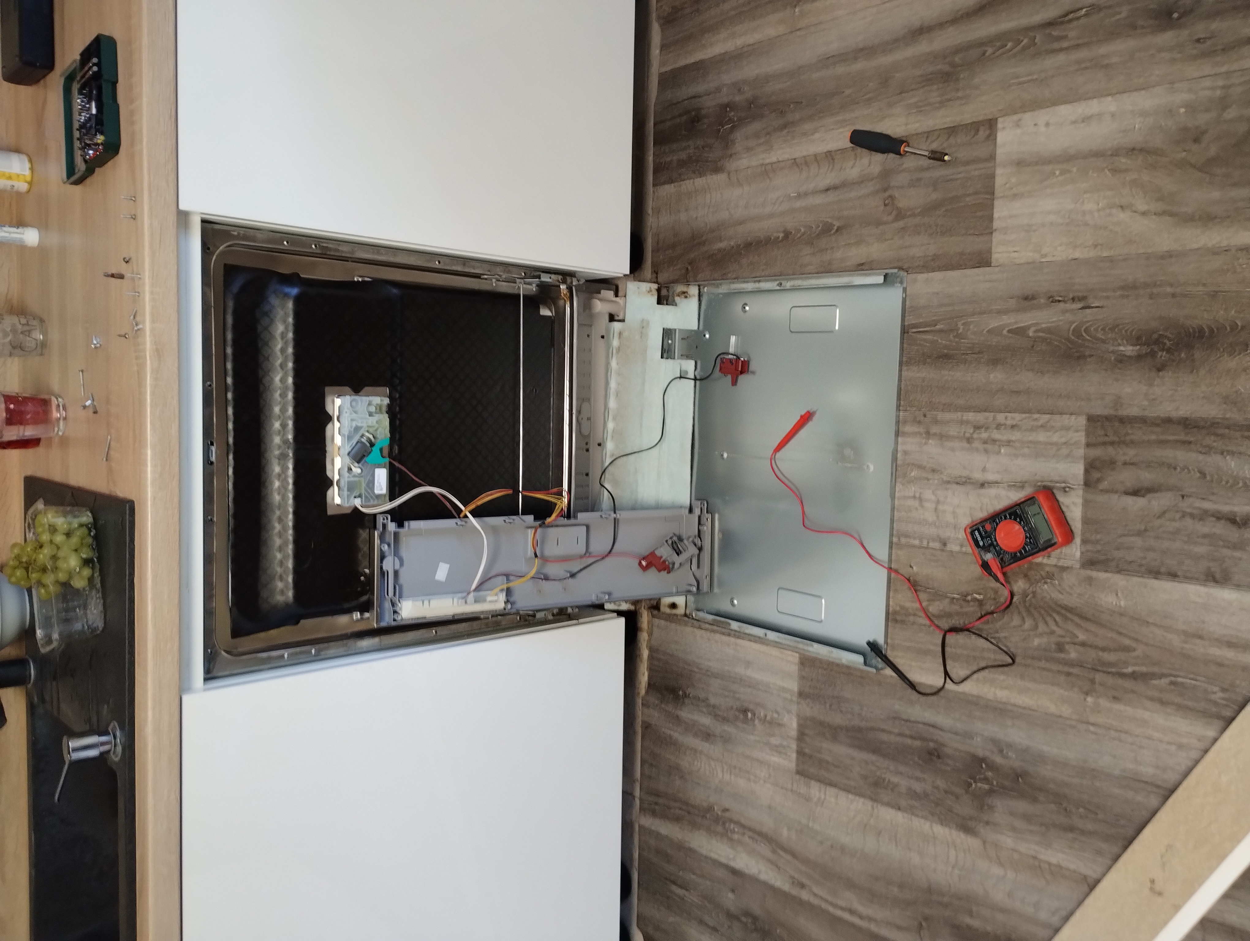

Tak to já jsem včera dělal myčku. Prý odešel zámek dveří co měnil pan před půl rokem. Prd na spodku byl o plech rozříznutý kabel.. strašné jak to ve výrobě montují... Značka Whirlpool 2.5 roku stará myčka..
