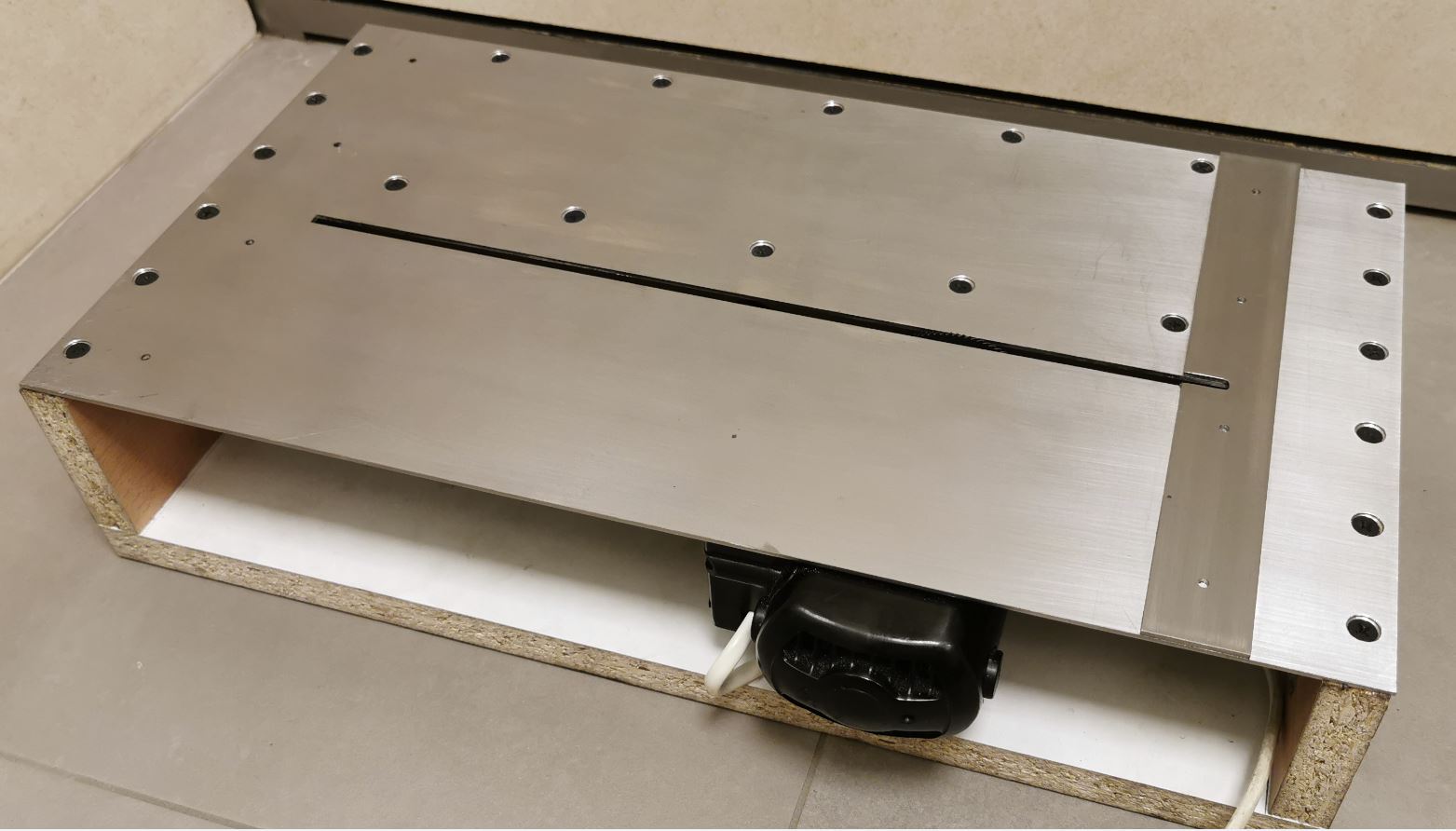

Dneska jsem pilku konecne seskladal a tady jsou poznatky:
-cinsky karbidovy kotoucek reze naprosto perfektne, viz obrazek.
-bordel z toho nijak zvlast neni, vetsina ho skonci dole pod deskou v prostoru pily. Da se s tim uplne bez problemu rezat doma v pokoji.
-musel jsem oddelit linearni vedeni na kterem je pridelany motor od prostoru kotouce. Vedeni se ihned zaneslo a slo ztuha. Po oddeleni prachovkou zadny problem.
-pouzil jsem motor ze stareho siciho stroje https://www.sicistrojebannert.cz/index. ... uct_id=751 ktery jsem mel pohozeny ve skrini a kotouc tl. 0,4mm o prumeru 65mm. Prumer diry v kotouci byl stejny jako bakelitova remenicka na motoru, takze stacilo jen nasadit a pritahnout pres podlozku sroubkem kterym drzela remenicka, nic se nemuselo upravovat a kotouc nijak znatelne nehaze.
-Motor je pro tohle opravdu slaby, je to na hranici pouzitelnosti. Mozna by to resil tenci kotoucek (0,2mm) ale z toho jsem mel strach abych ho nezlomil. Ale kdyz prisel ten 0,4mm, pusobil celkem pevne, takze me obavy byly nespis liche. Tezko ale rict jestli by to pomohlo, protoze problem spis je ze karbidovy kotoucek nema zadny srank a deska ho svira a brzdi. Pokud rozrezane desky od sebe roztahnu reze to o dost lip. Pokud nekde schrastim zdarma silnejsi motorek dam ho tam, ale na moje rezani tak dvou nebo tri desek za mesic staci i tohle.

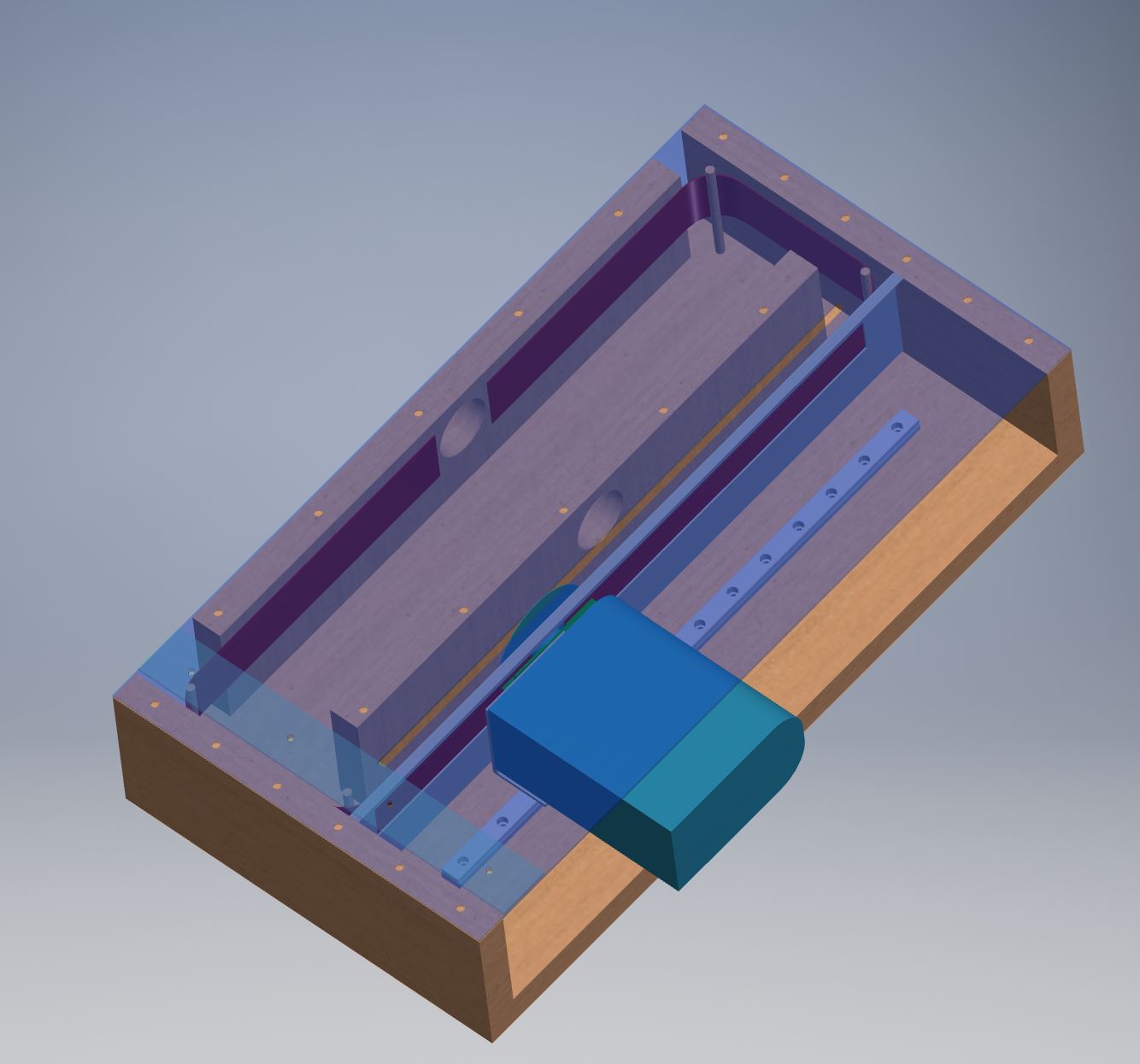

Z fotky toho patrne moc neni a nechce se mi horni desku odsroubovavat, tak prikladam screenshoty modelu podle ktereho jsem to delal a ze kterych je patrne vnitrni usporadani. Moc jsem se s tim nemazal, bylo to za dopoledne hotove z veci ktere se mi vicemene povalovaly v dilne. Motor je k cinskemu linearu MGN12H prisroubovan pomoci L profilu. Reseni s linearem mi prislo jako nejmin pracne na vyrobu a dobre funkcni. Cerveny pas je tesneni proti vnikani prachu do linearu, je to vyrobeno z tenkeho plechu z okenni zaluzie - soupa se to spolu s motorem v prostoru pod deskou. Cele (vcetne linearu) je to sesroubovane sroubky do sadrose, ktere do drevotrisky nejsou uplne idealni, ale mel jsem jich v krabici hodne. Operna deska zajistujici uhel 90°je tam prilepena. Mela byt puvodne prisroubovana, ale protoze pri sestavovani porad nekdo telefonoval, zahloubil jsem diry pro vruty ze spatne strany toho plechu, takze diry pro sroubky jsou na opacne strane :-) Horni deska je z 2mm nerezoveho plechu aby se nad motorem kde neni moznost ji podeprit neprohybala. Kotouc z ni trci jen neco pres 2mm, takze moc tluste veci rezat nejdou, ale to neni ucelem tohoto stroje.
Otacky tohohle motoru pri zatizeni dost padaji a pri trochu rychlejsim posuvu se motor zastavi. Na kvalitu rezu to ale nema zadny vliv, neni vubec videt kde byly vyssi a kde nizsi, takze je asi jedno jake tam budou. Vyssi nez tech 7k bych tam ale nedaval.
