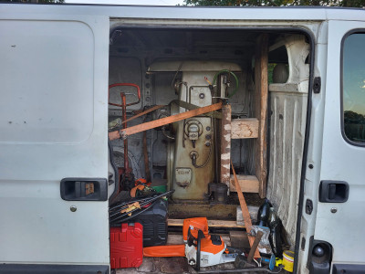

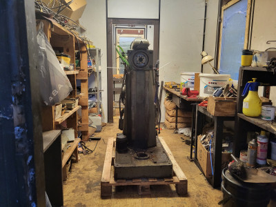

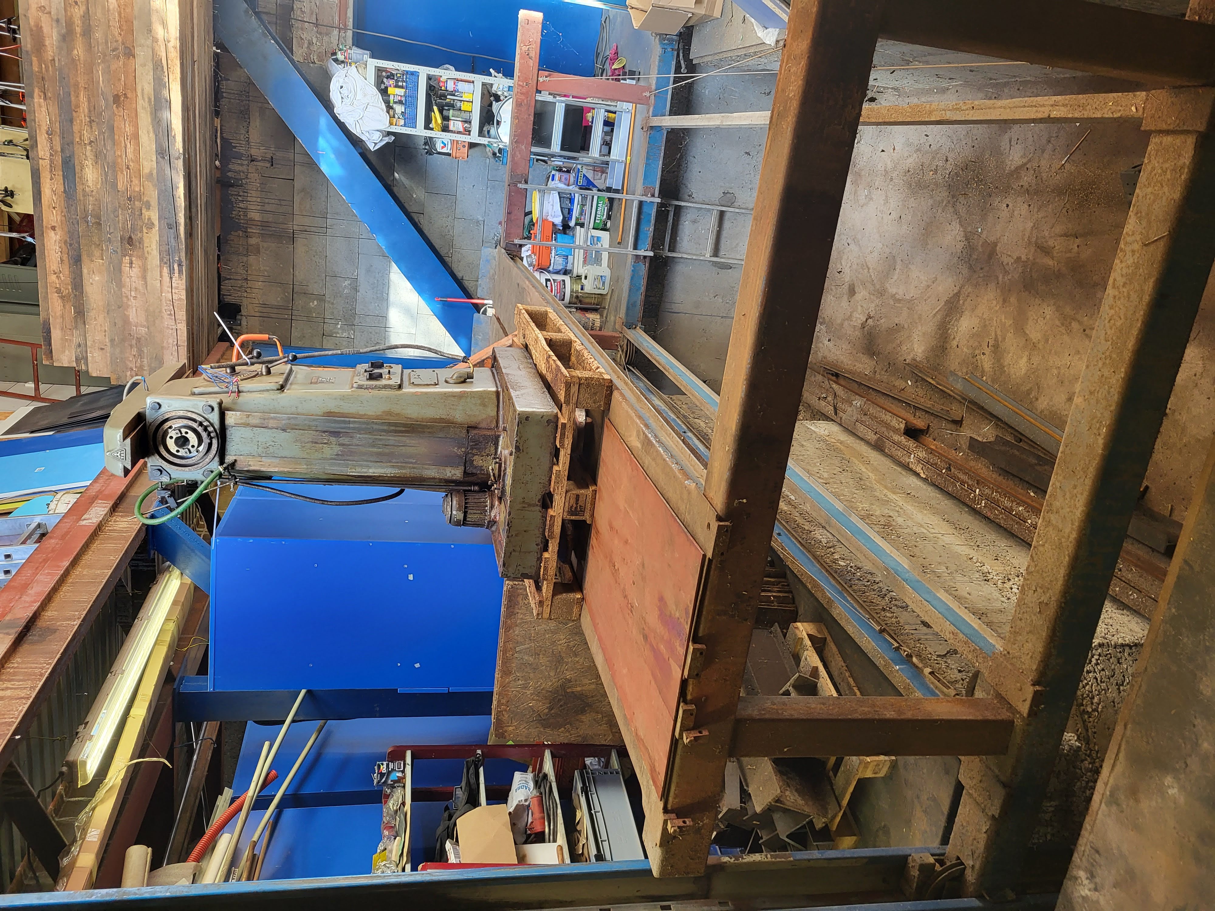

Děkuji všem za rady, a dovolím si komentář z poločasu. Použít na to dopravce s rukou není řešením, protože rukou, ani jeřábem se dozadu do buňky sáhnout nedá. A navíc bych se připravil o zážitek

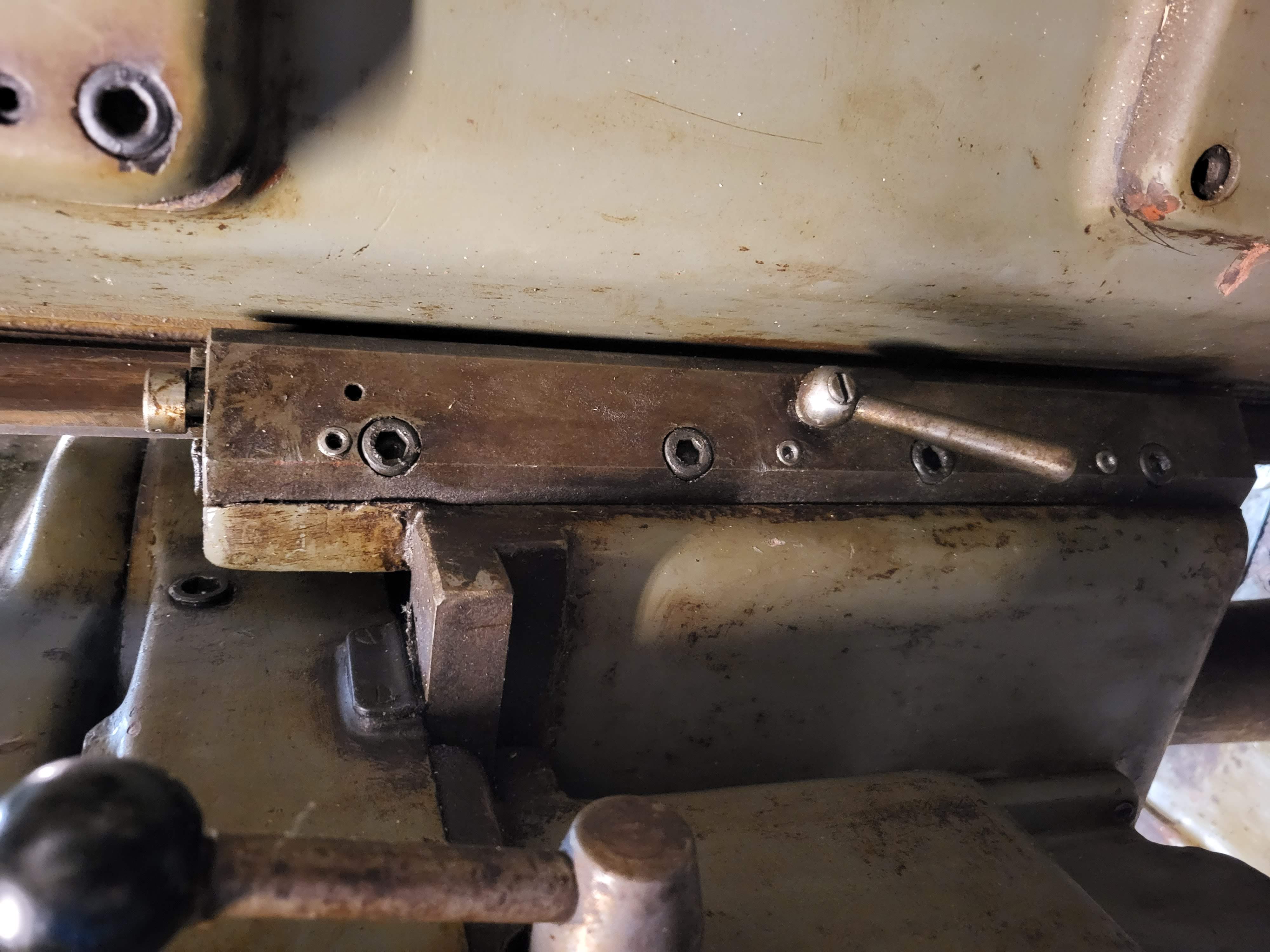

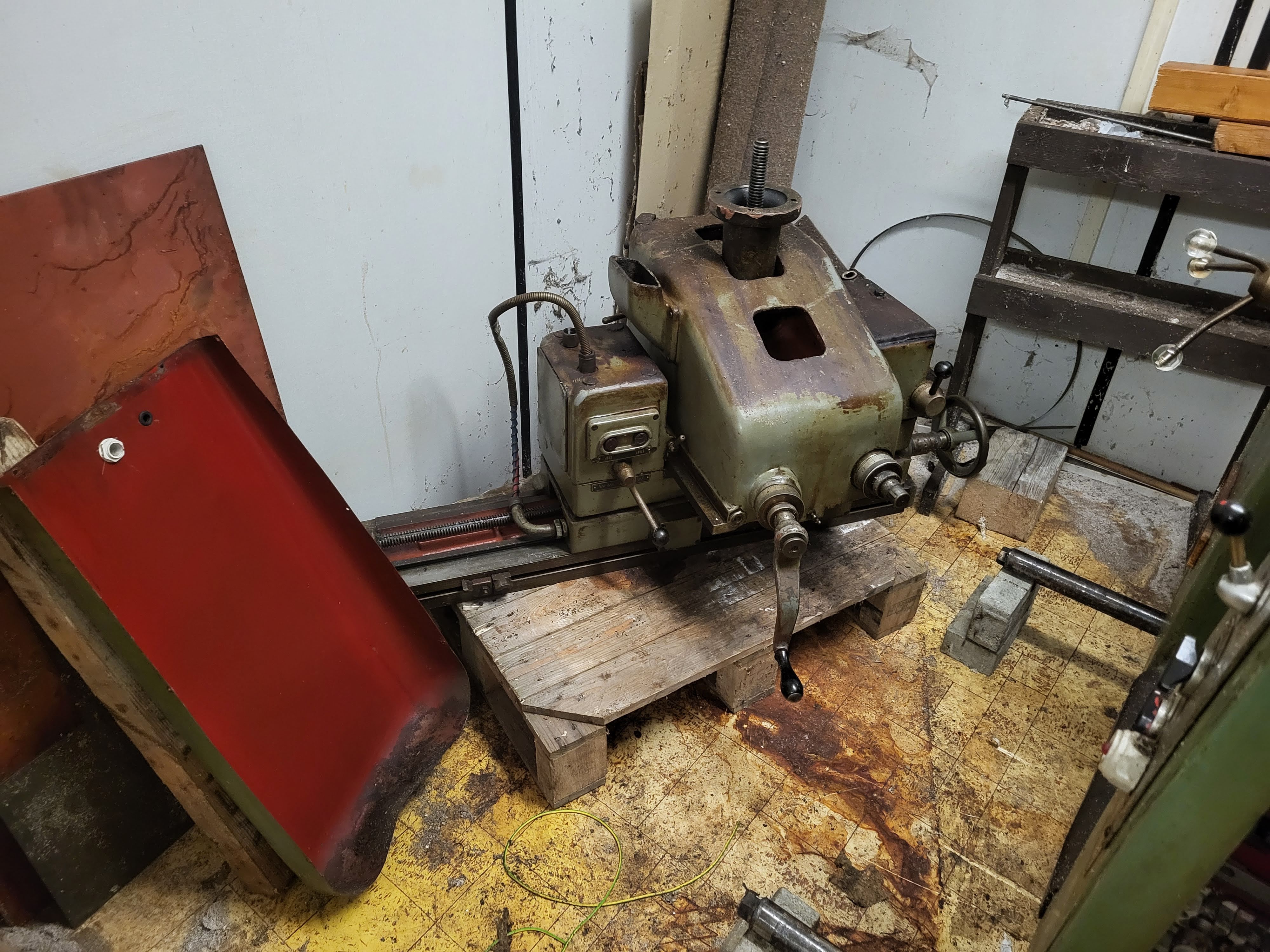

Nedokáži si představit jak by se to dalo vytočit dveřmi 90 cm. Skoro bych si troufnul tvrdit, že to nejde, ale jestli to někdo dovedl, tak klobouk dolů. Připravil si trubky, navařil matice a zjistil, že oboje dveře jsou 80cm... Stůl tedy musel dolů, ale asi jste měli na mysli sundání jenom vlastního pojezdového stolu. Mně přišlo jednodušší sundat celý stůl včetně nohy. Dole čtyři imbusy zalité tmelem a barvou a na pravé rybině vymezovací lišta. 4tyři šrouby a tři čepy. Ty mne trochu překvapily, Nejprve jsem myslel, že to jsou další šrouby a útočil na ně imbusem, ale naštěstí jsem jeden takto vytáhnul a potom v ostatních závitníkem vyčistil závit a vytáhnul. Nevidím, může to být ale moje neznalost, proč by to bez problému nešlo zase smontovat zpátky. Obě části, váhově vyrovnané mám teď na paletě. Výška prahu buňky je 40 cm, což je úplně shodné jako výška dodávky. Takže paleťákem bych to měl v pohod přejet. Rébusem pro mne je co všechno bylo součástí této frézky, komu se co líbilo přede mnou a naopak co jsem přivezl a nepatří to k tomu, ale o tom jiný příspěvek.

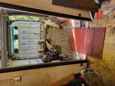

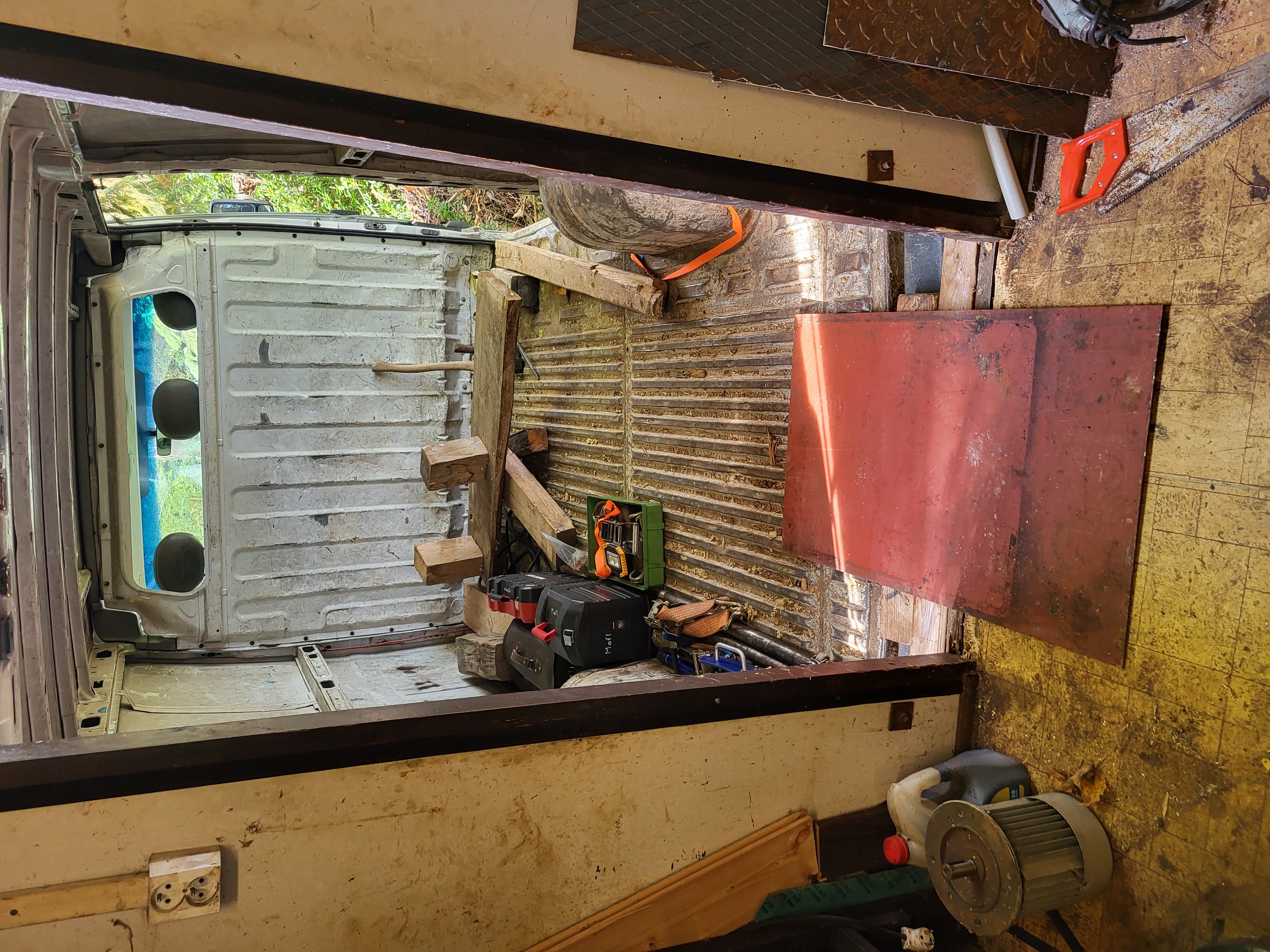

Tak abych poskytl zpětnou vazbu, eventuálně rady těm kdo budou rovněž stěhovat. Dbal jsem všech rad, vyrobil trubky s maticí a jediné co jsem neakceptoval nechat to profesionální firmě. Jsem hobík a tak bych se tím ochudil o zážitek a nemohl se potom poplácat po zádech

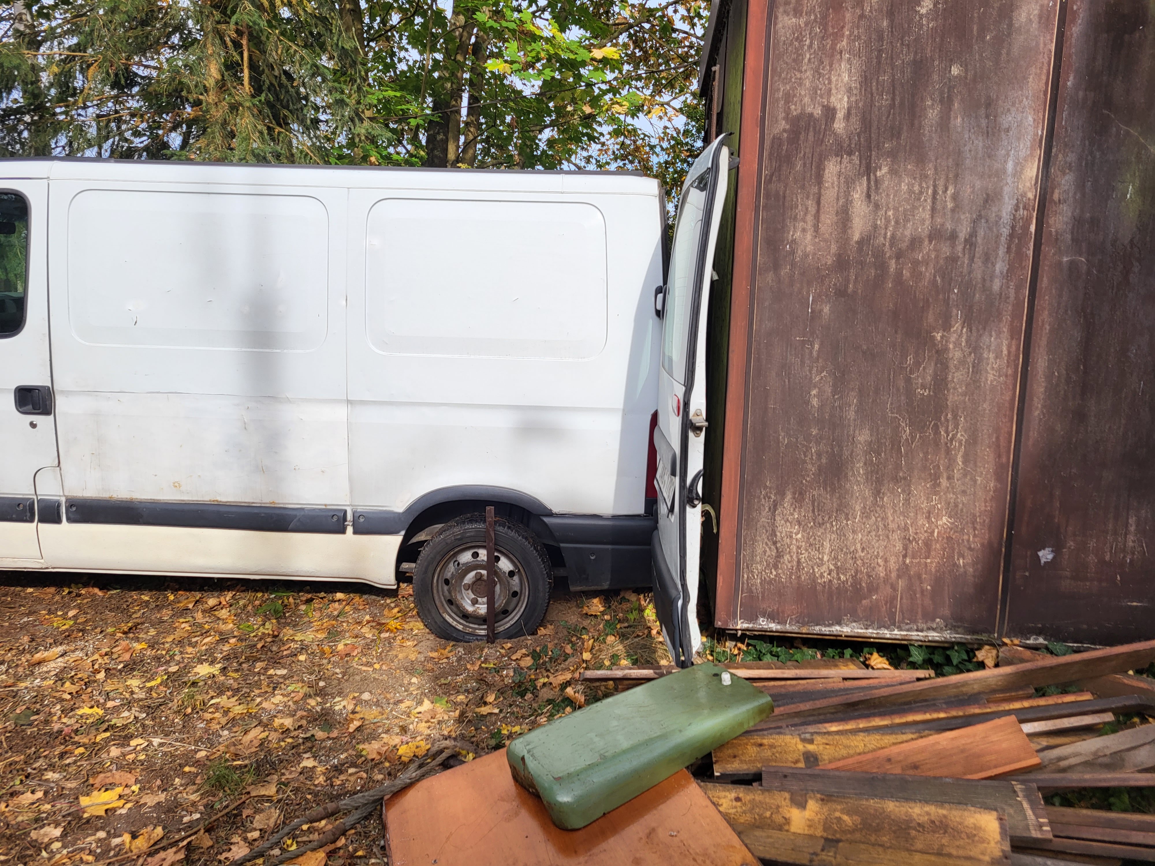

Na místě v buňce jsem zjistil, že zárubně jsou 80 cm, takže stěhování v celku se tím vyloučilo. Nevím jestli jste radili sundat pouze horní část stolu, nebo celý i s nohou. Mně přišlo lepší, kvůli manipulaci a váze sundat celý stůl včetně nohy. Odmontoval jsem tedy pravou svislou rybinu. Trochu mne zaskočily čepy, vše zalepeno bordelem a časem. Ty nemají v sobě imbus, jak jsem předpokládal, ale závit M5. Za ten se potom daly vytáhnout. K tomu jsem musel odpojit elektroniku, ale kabeláž je dobře značena. Dodávkou se mi podařilo couvnout až ke dveřím, jenom jsem musel vykopat díry pro zadní kola, aby byla v rovině s podlahou. Negativem bylo, že se potom z buňky dalo chodit jenom skrz dodávku. Při vykládce jsem využil výtahu na auta který v garáži mám a dodávku spustil o 40 cm níže a v pohodě po rovině vyjel ven. Potom už následovala výtahem přeprava o patro níže. Pomocí kočky jsem namontoval stůl s nohou zpátky, což byla úplně jiná práce než když jsem ho sundával v "teplých". Takže další hračka ve sklepě a teď se s ní jenom naučit.
