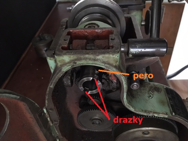

Pani, tieto debaty o klietinach su velmi zaujimave a mam pocit, ze to budem tiez velmi potrebovat. Napriklad, teraz budem potrebovat kvoli renovacii jedneho magnetofonu vytocit tuto hlinikovu capicku. Je to z USA, takze u nas tieto nahradne diely nie su bezne a zbytocne drahe.
Teoreticky je to mozno do kliestin upnut.
Problem je, ze ma zacal trapit ten bubienok upinania. :D Nevedel by niekto z Vas natocit video upinania v akcii so zaberom na koniec vretena? Hladal som na nete, ale nic. Pozeral som aj na obrazok, co poslal Sancho - jeho upraveneho bubienku.
1. Ten bubienok je radialne unasany LEN perom, co je vo vretene? Podla obrazku nizsie, drazky na vretene nikam nezapadaju. Pouzijem este staru fotku, co mam na mysli.
2. Aj u Sanchovho bubienku to vyzera, ze drazky sa nepouzivaju na nic?
Chapem, ze z boku bubienka je potom zapich, kde su kamene paky. Ta paka potom axialne hybe s tym bubienkom podla toho, ci sa chce povolit, alebo odtiahnut. Doraz toho bubienka pri upinani tvori celo vretena (kde su tie drazky)? Podla Sanchovej fotky to tak rovnako nevyzera. Posobi to, ze svetly otvor toho bubienku je rovny priemeru vretena. Alebo to dosada len o to pero? Len to je potom take nestastne, ze len v jednom bode. Skoda, ze povodny majitel to nema a musim to takto pracne zistovat.
Odtiahnutie kliestiny je potom predpokladam v reverze.
Rovnako ma udivuje pouzitie toho O kruzku - ved to muselo mat pomerne kratku zivotnost (to vnutorne ozubenie bubienka to musi "rasplovat").

Dakujem, je to tam pekne nafotene, ale stale nechapem o co sa oprie ten bubienok. Ta trubka, co stahuje kliestinu do vretena, sa opiera z druhej strany o ten bubienok. Ten bubienok sa potom opiera o zadnu cas vretena, ale neviem, co ho drzi v smere smerom ku koniku. To pero vo vretene? K comu je tam to pero, ked je bubienok unasany tymi valcekmi. Ked su valceky neosadene, tak sa s bubienkom deje co?
Prepacte, ale naozaj sa mi to velmi zle predstavuje z fotiek, hlavne, ked je to uz namontovane. Mozno, keby to mal niekto demontovane a pofotil by to z kazdej strany.

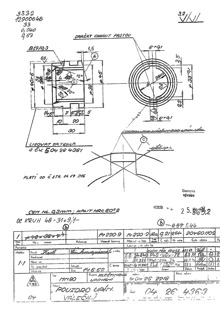

Začínám mít pocit že to nebude úplně jednoduché.
Zkus si s prominutím znova (teda lépe konečně) přečíst návod k mašině.
Ten bubínek má dole ty dvě drážky na dně proto, aby v nich byly vložený ty dva válečky, které při přesouvání bubínku nabíhají v drážkách na konci vřetene tak, že se jejich poloha oproti konci vřetene mění a tím ty válečky odtlačují tu matici na konci tažné trubky pro kleštiny. Tím to pak tahá za tu trubku a upíná.
Takže ještě jednou - na konci vřetene "běhá" (axiálně ten bubínek (ten je složený z dvou dílů), bubínek unáší pero (viz ta fotka), v těch drážkách na čele a dně jsou pak vložené dva válečky tuším 7x7.
Axiální pohyb bubínku po vřetenu se dělá pomocí dvou kluzátek ( https://www.youtube.com/watch?v=3y0ozOjPAI4 ) :lol: co jsou v páce z šedivky (pod tím deklem) s kterou pak ručně hejbáš tou tyčkou, co má na konci tu kouli.
Pokud to stále nechápeš - tak opět viz návod.

Tak sem zase přidám pár výkresů. Snad pomůžou s pochopením funkce (dostatečně popsanou Sancho Panzou) a třeba si i někdo vyrobí chybějící dílce. Mám poznámku k válečku, do roku 1969 jsou drážky ve vřetenu široké 7 mm a váleček je pr.7x7 , poté došlo ke změně drážek na 6 mm a tím pádem i ke změně délky válečku. Takže pozor na to jaké máte provedení vřetena. Materiál a tepelné zpracování je jasné z výkresu.
Sancho Panza
Příspěvky: 1296
30. 8. 2023, 5:16
Puclik píše: 29. 8. 2023, 11:21 Tak sem zase přidám pár výkresů. Snad pomůžou s pochopením funkce (dostatečně popsanou Sancho Panzou) a třeba si i někdo vyrobí chybějící dílce. Mám poznámku k válečku, do roku 1969 jsou drážky ve vřetenu široké 7 mm a váleček je pr.7x7 , poté došlo ke změně drážek na 6 mm a tím pádem i ke změně délky válečku. Takže pozor na to jaké máte provedení vřetena. Materiál a tepelné zpracování je jasné z výkresu.
Jo, přesně a bezva.
Ten nový dílec s těma vnitřníma zubama pro tu cvakačku je pak na té pozici "pouzdro upínacích válečků" nalepený (na tom 40r6) pomocí loctite 603 - protože ten kus, co zrovna mám na té mašině já, je takový zprzněný (hoši v učňáku v Čmelákovicích :lol: asi neměli zrovna nejlepší den) a r6 :lol: tam na tom průměru teda není ani náhodou.
Navíc když se to cvakadlo dělá z stabilky a jenom po kudle a člověk je ten průměr lenivý brousit, tak je jednodušší to tam nalepit, než tam pak v tvrdým točit přesný průměr a nebo to nějak v té díře složitě došmirglovávat, aby to mělo akorát ten přesah.
Ty válečky - to je opět kapitola sama pro sebe - já mám teď starou mašinu (takže průměr 7), ale ta předposlední z těch čtyř, co jsem na ní dělával (kupovaná jako nová po 89) měla skutečně průměr 6 (navíc bez díry, takže nešly skladovat na tom hřebíku) a běhalo to obecně ještě hůř než u těch starých - pr.7. Proč to změnili z 6 na 7 netuším, ale rozhodně to asi nebyl úplně nejlepší nápad.

Vies, kedze sa v tejto sfere dlho pohybujes a mas tie veci k dispozicii, vies ako funguju, tak sa Ti tazko vytvara nadhlad nad totalnym zaciatocnikom. Ja to nemyslim zle k Tvojej osobe, ani ako ospravedlnenie pre mna. Mna mrzi, ze sa furt pytam veci, co su Vam jasne, uvedomujem si to, a o to viac si vazim, ze mate este trpezlivost.
Ten sustruh nie je raketova veda, len je to pre mna uplne nova voda. Ked som si ho pred par tyzdnami kupil, tak som ani nevedel, co su loze, nonius a podobne. Vsetky informacie o tom musim spracovavat a davat do suvislosti a tym mi dokazu unikat detaily, alebo si nieco neuvedomim. Je toho vela a v kratkom case, ked sa popritom venujem niecomu inemu. Dost mi niekedy komplikuju slangove vyrazy, to je vsak uz moj problem. Slang je recou ludi urciteho zameranie a ak chcem v tej skupine byt, musim sa to naucit. Este neviem ani ake noze sa na co pouzivaju a ako sa volaju. To ma caka neskor, to tu nechcem otvarat.
Sancho Panza píše: 29. 8. 2023, 7:55 Ten dekl na to točítko z Blattnerphone :) tiše předpokládám je buď pouze disk (placka) naražený do toho výstřiku - pak žádný kleštiny nepotřebuješ. Vytočíš, ojedeš, upíchneš. Finito. A nebo je to kyblík, pak to nějak musíš upnout za ten vnitřek, abys to mohl tím kobercákem nebo houbičkou ojet (aby vznikl ten česaný vzhled).
Takže nakonec budeš muset to čelo přetočit (protože po upichováku bude nepoužitelný) takže to budeš muset chytít za díru - takže narazit na kus dřeva za díru, přetočit, ojet, srazit dolu, nebo v měkkejch (opět za díru) zbytek stejně. Stromečkem to nejspíš nevyjde.
Pokud ti to (to výše) nic neříká, tak bych vřele doporučoval začít Janyš/Raftl, Soustružník pro první učňák - protože situace není dobrá.
Je to ten "kyblik", preto som tie kliestiny spomenul. Laicky som mal v plane upnut tyc v univerzale, spravit vnutorny priemer, potom vonkajsi a upichnut to s vacsim presahom. Potom to spravit to upichnute celo tak, aby bolo pekne s tymi "letokruhmi" v kliestine, uplnute za vonkajsi priemer. Potom to upnut naopak a spravit finalny rozmer (odpichnut tu tenku stenu). Toto boli moje pochody... Ale to je na inu temu, to Vas nebudem (teraz :D ) zatazovat!
Sancho Panza píše: 29. 8. 2023, 7:55 Takže ještě jednou - na konci vřetene "běhá" (axiálně ten bubínek (ten je složený z dvou dílů), bubínek unáší pero (viz ta fotka), v těch drážkách na čele a dně jsou pak vložené dva válečky tuším 7x7.
Toto a vykresy od Puclik (obrovska vdaka) mi to pomohli pochopit. Hlavne aj informacie, ze je to z dvoch dielov (ano, bolo to tu spominane - spatne mi to dochadza), to mi nejako uslo. Parada! Uz mi dava zmysel aj ten manual.
