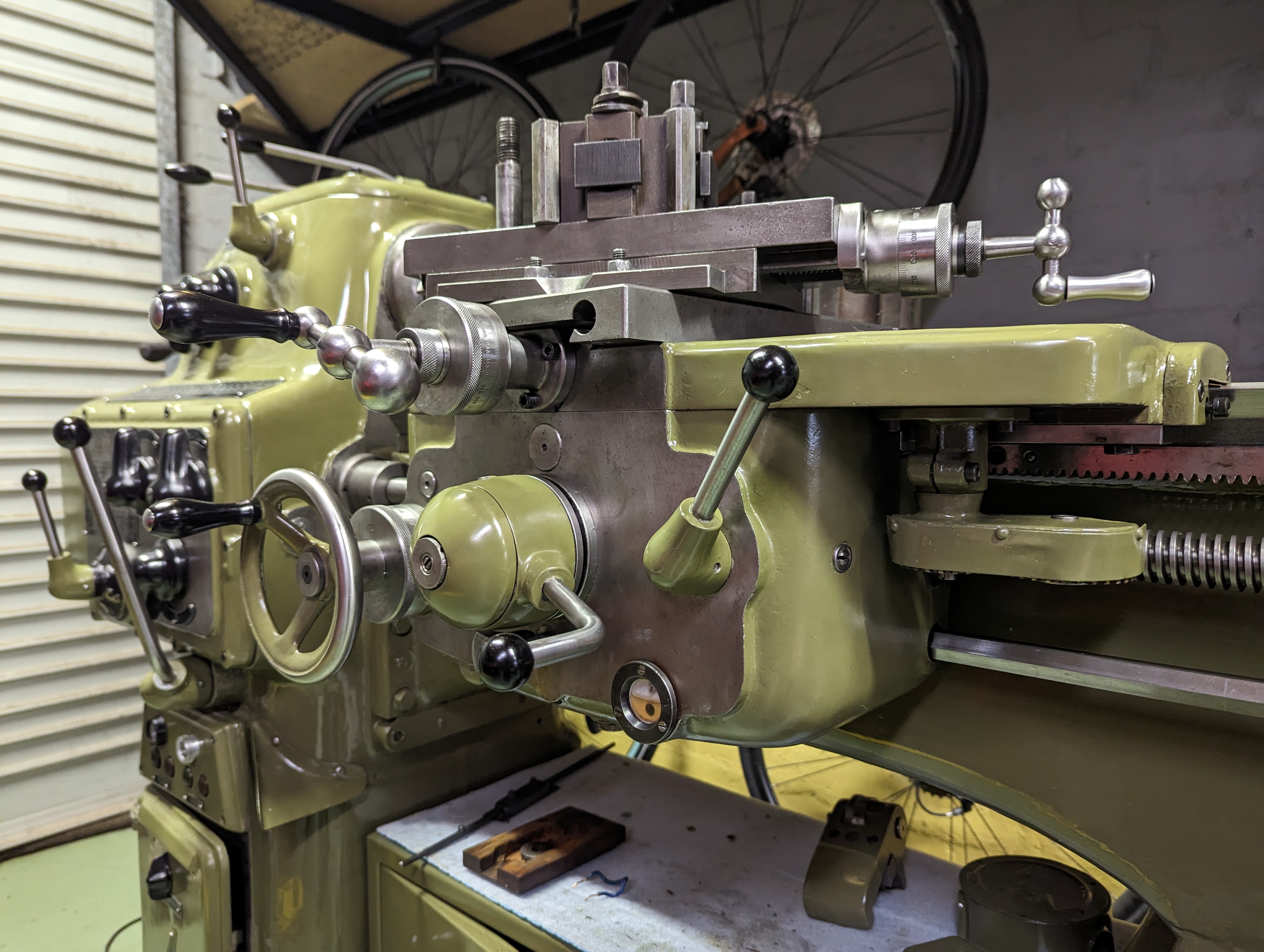

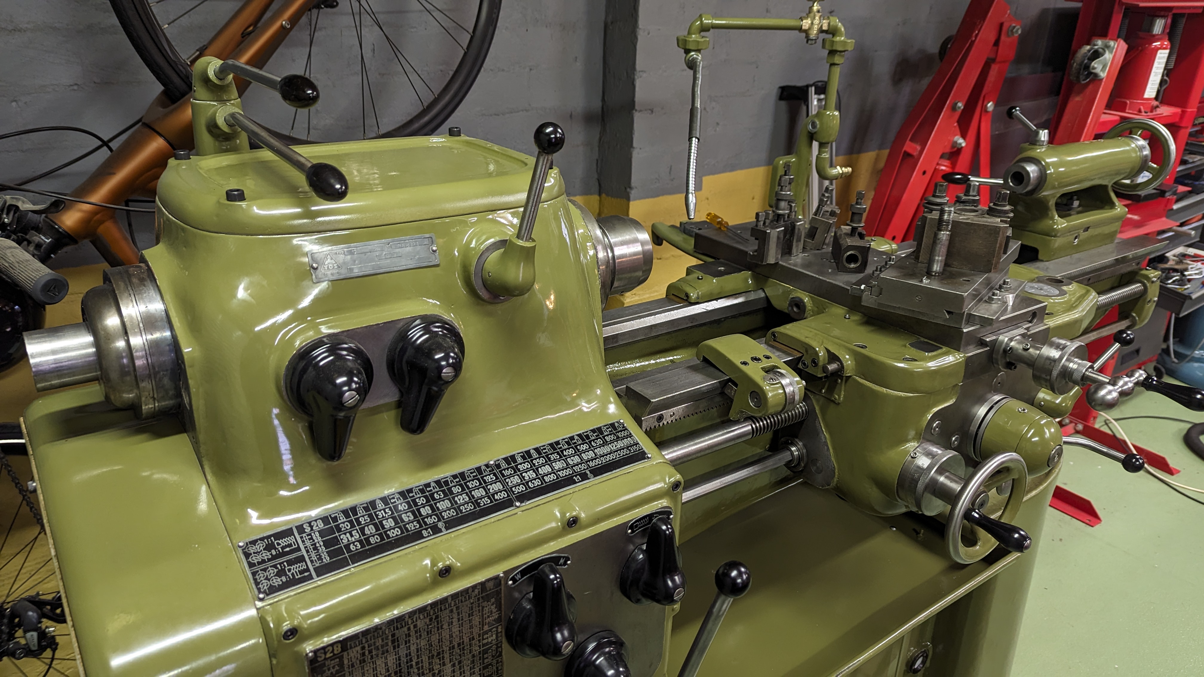

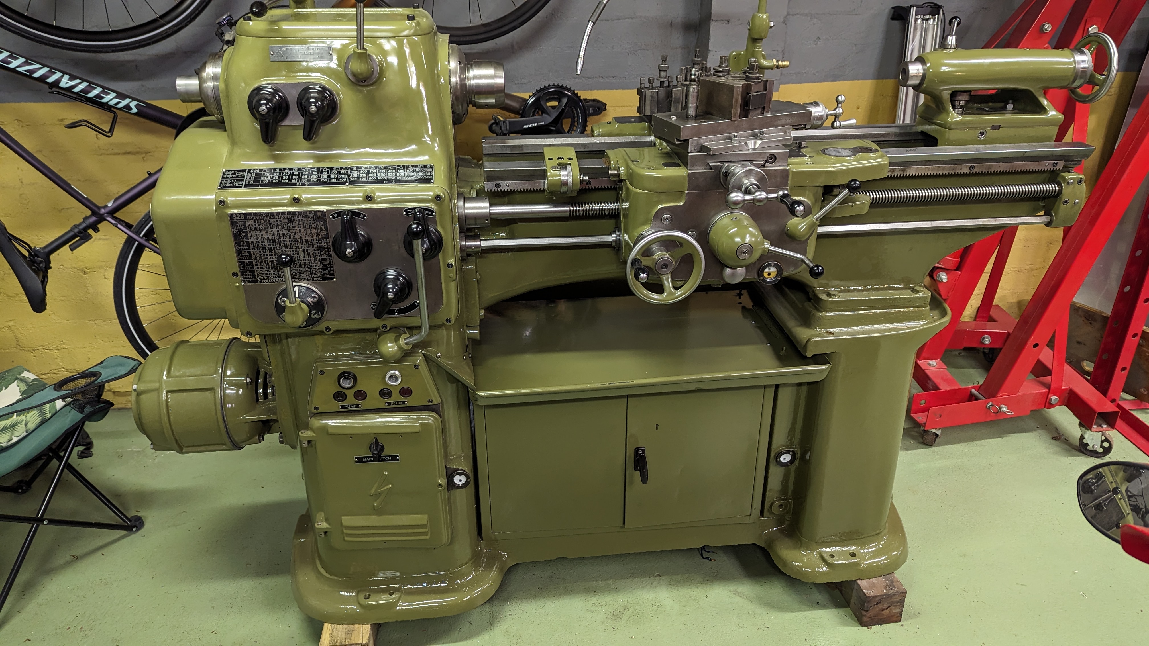

Jsem v závěrečné fázi "restaurování" S28. Níže přidám pár obrázků. Rozebral jsem ho, vyčistil a natřel a opravil, co jsem viděl, že je potřeba opravit. Dalším krokem je jeho používání a uvidíme, zda něco potřebuje opravit / renovace pak.
Nyní je vše zpět dohromady, naplnil jsem novým olejem, ale olej není čerpán. Olejové čerpadlo funguje - vyzkoušel jsem ho před rozebráním stroje. Také motor se točí správným směrem. Olej je na vodorovné čáře v průhledítku.
Asi musím nějak naplnit olejové čerpadlo olejem, aby se netočilo na vzduch. (?).
Jak mám olejové čerpadlo předehřát a naplnit olejem?
Za každou pomoc děkuji.
///// English version
Hi all,
Greetings from Melbourne, Australia. Apologies if the deepl.com translation is not good. I hope you can understand me.
I am in the final stages of 'restoring' an S28. I'll add some pictures below. I have stripped cleaned and painted it and fixed what I could see needed fixing. Next step is to use it and see if anything need fixing / refurbishment then.
Now it is all back together I have filled with new oil but the oil is not being pumped. The oil pump does work - I tested it before I stripped the machine. Also, the motor is spinning in the correct direction. The oil is at the horizontal line in the sight glass.
I guess I need to somehow fill the oil pump with oil so it does not spin on air. (?).
How do I prime the oil pump and fill it with oil?
All help appreciated.
