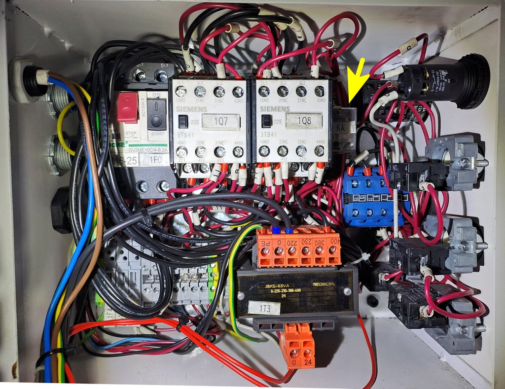

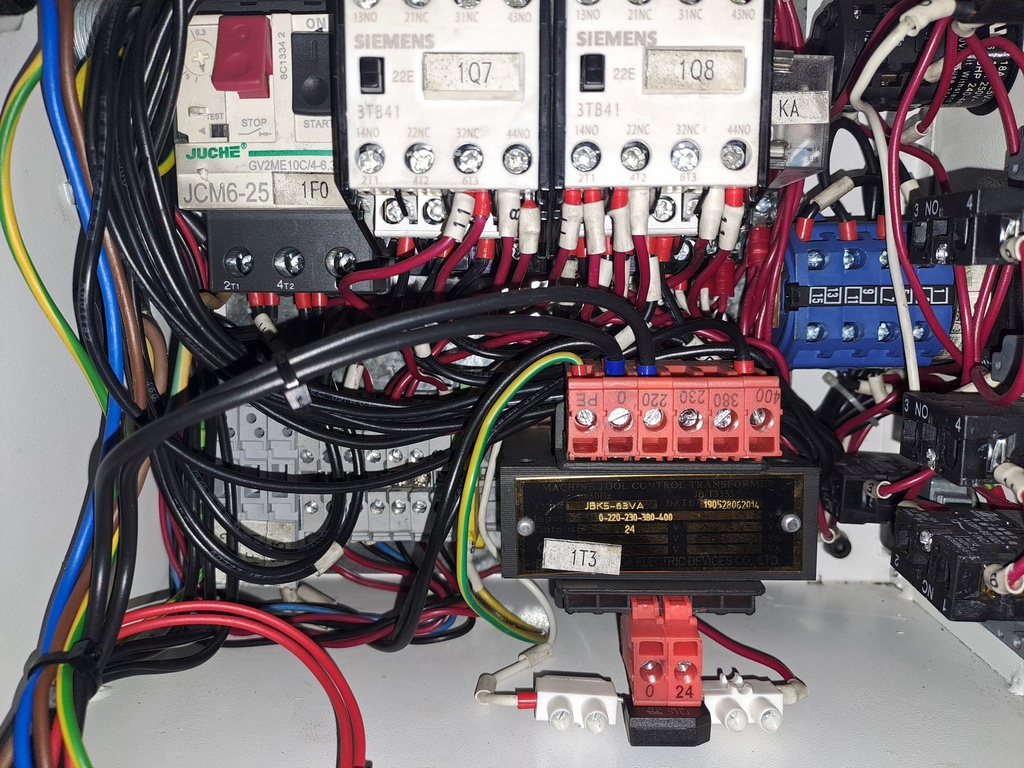

Nedávno jsem si koupil MB4. Doposud jsem frézoval jen na frézovacím suportu soustruhu TOS SU16 ( = MN80 ), takže jsem si výrazně polepšil.
Po pár dnech používání mi začalo velmi vadit, že v klidovém stavu ( samozřejmě po zapnutí hlavního jističe a stisku tlačitka "I" ) frézka velmi nepříjemně bzučí. Puvodně jsem si myslel, že zdrojem bzučení je síťový transformátor, ale po shlédnutí schématu jsem usoudil, že bzučení způsobuje relé. Protože toto relé je napájeno střídavým napětím 24V, tak má důvod bzučet. Je spodivem, že u stroje s cenou cca 100tis korun výrobce neinvestoval dalších několik korun, aby tuto nepříjemnost ošetřil. Předpokládám, že tento nešvar se bude vyskytovat u většiny podobných čínských mašin a dále popisovaná úprava tak může být užitečná i pro řadu dalších strojů.
První nápad byl, dát před relé usměrňovač. Rozvaděč je ale poměrně malý, je přeplněn, není v něm k hnutí a přístup k relé je velmi obtížný. Takže nakonec jsem problém vyřešil tak, že z důvodu místa jsem dal usměrňovač přímo na výstupní svorky transformátoru. Po této úpravě je rozvod napětí 24V v celém rozvaděči stejnosměrným napětím, ale vše funguje jak má a relé je naprosto tiché a ani není potřeba použít filtrační kondenzátor.
Z fotografií je snad vše jasné, vhodný usměrňovač je libovolný typ na napětí alespoň 100V a více a proud alespoň 2A a více a z mechanických důvodů jsem použil typ v izolovaném placatém pouzdru. Usměrňovač je možné koupit např. u firmy GME, vhodný typ např. RS207, cena 11Kč ( https://www.gme.cz/v/1493626/rs207-mustkovy-usmernovac )
Obrázky:
a, rozvaděč MB4 v původním stavu, žlutě označeno bzučící relé
b, rozvaděč MB4 doplněný o usměrňovač
