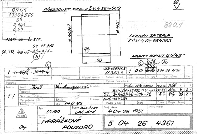

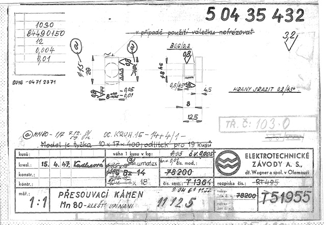

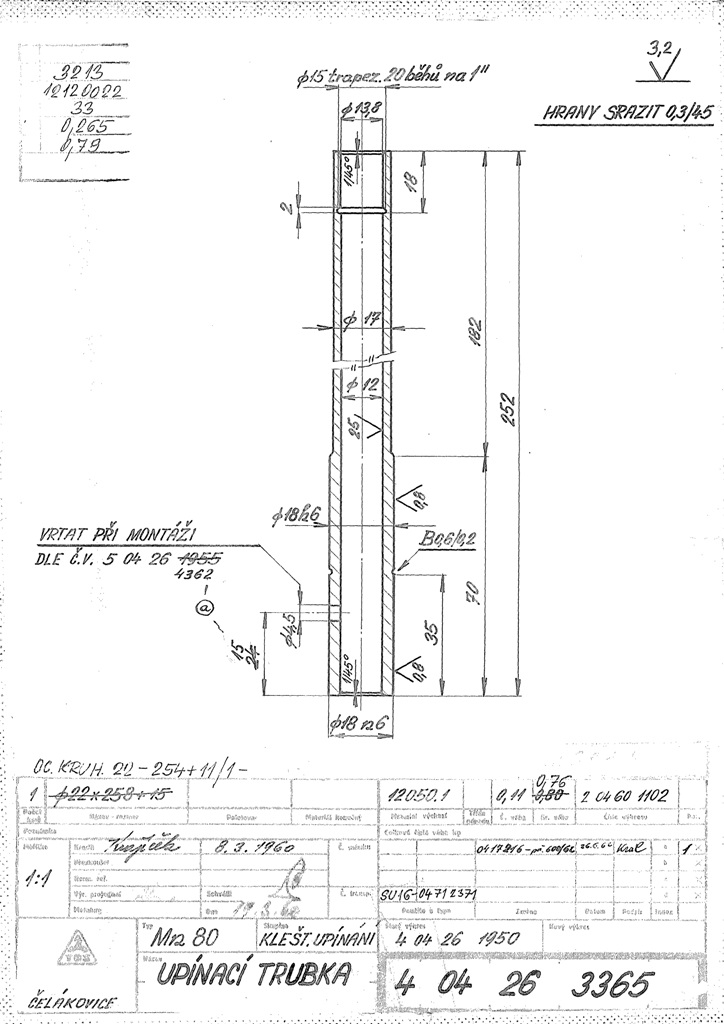

Pro Puclik - Děkuji ti za výkresy k MN80 a chtěl bych se zeptat - spíše poprosit zda by jsi sem nemohl dát kompletní Československou dokumentaci(plánky) k tomuto soustruhu MN80 kterou máš k dispozici a pokud by to bylo možné v lepším rozlišení. Polská výkresová dokumentace je tu k dispozici ale to víš česká je česká - dělali jsme ten soustruh my. Pokud máš k dispozici i výkresovou dokumentaci k přípravkům, tak i to by potěšilo a určitě nejen mě.
Předem díky a Ahoj Lubos2
