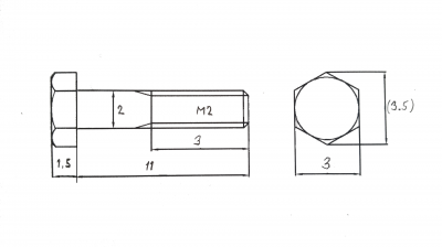

Dobry den vsem.
Potrebuji sroubek M2, bud z nerezi nebo z mosazi, hlava idealne sestihran a mensi nez DIN. Viz prilozeny obrazek. Problem je neuplny zavit. Uriznout sroubek a pripadne doriznout zavit na pozadovanou delku bych snad zvladl, ale nedari se mi nikde najit srouby M2 s nedokoncenym zavitem. Nevite nekdo kde by se neco takovehleho dalo koupit?
Mam obavy ze vhodny polotovar nesezenu, proto bych chtel poprosit nekoho zrucnejsiho, jestli by mi 2 nebo 3 takovehle sorubky neudelal?
Diky!

6. 9. 2023, 12:43
hlava 6_hran v M2 asi moc nebude.
jako polotovar(mosaz) distancni sloupek M2 ?
https://www.tme.eu/cz/katalog/distancni ... 1518494%3B
pak mrknete sem : https://www.bossard.com/eshop/cz-cs/pro ... AM2&page=3
pokud to tam nemaj nehledal bych dal :)

Mosaz v tomto rozměru musí být křehká jako papír. Vyrobit se dá všechno, otázkou je, jestli to zákazník bude chtít zaplatit. Materiál, soustružení, frézování.... Pětikilo ti asi stačit nebude.

Co to drží? Pokud potřebuješ nedokončenej závit a je tam nutnej ten dřík, tak bych kus závitu zapájel pájkou nebo zamáznul tekutým koven a pak přebrousil na požadovanej průměr.
Most to asi držet nebude? :lol:
Jinak se můžu doma podívat do bordelu, jestli se tam něco takovýho nevyskytuje, ale s tou šestihranou hlavou jsem to v tomhle průměru snad nikdy neviděl.

Sestihranna hlava, M1 az M2, mosaz.
https://pojezdy.eu/eshop/383-metricke-s ... nou-hlavou
Vyrobit to samozrejme jde. Otazkou je zda se potka zakaznikova predstava o cene s tou vyrobcovou - vzhledem k tomu ze je to kusovka. Tedy pokud to ma vypadat jako sroub.

problem je ten mensi rozmer klice "3". jinak by byla distancka M2 idealni a hodne levnej polotovar. pilnikem si tu hlavu z distancky zmensit na "3" neni u takoveho pidi rozmeru problem ?

https://minischrauben.com/modellsechska ... ksn-ms-212
ked to pomoze 10 srobikov aj s postovnym cca 17€
