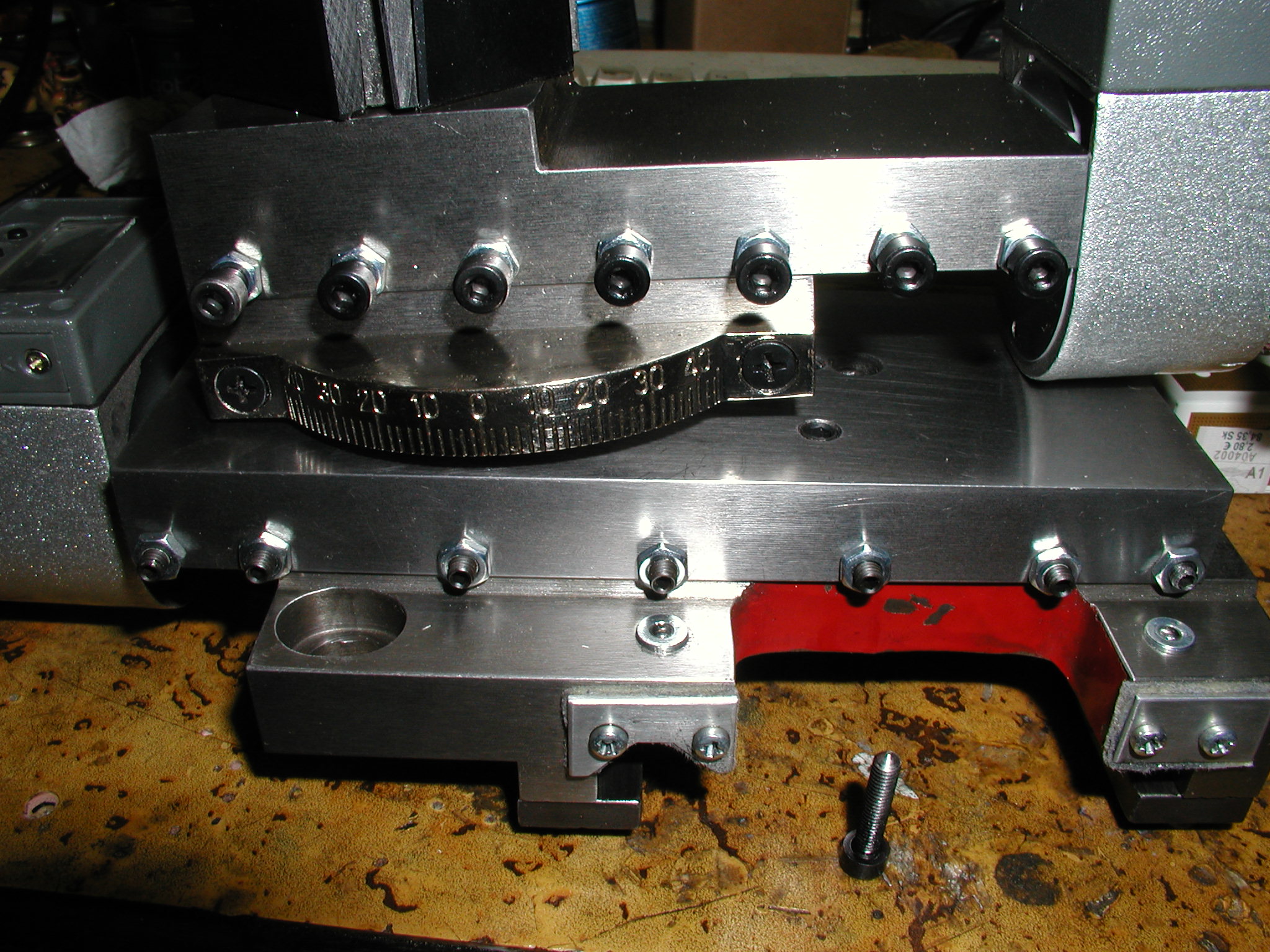

Tak jsem dnes tak koumal o příčném suportu a veškeré síly jsou přecházeny pouze na tři 4mm šroubky. Napadlo mě to udělat takhle a zajímalo by mě zda to máte někdo nějak vychytaný jinak.
U mě to snad bude už lepší né :lol:

Tiez to mam takto ale nie som s tym velmi spokojny. Stale to nie je dost pevne.

Udělal jsem to i na tom horním. :lol:

U mna to vyzera podobne, plno skrutiek :wink: .

Neda sa na to zohnat nejaka ubertvrda podlozka miesto tamtej ?
Alebo neoplati sa tam napchat lineary ? :lol:

Rozmyslal som skor nad klinovou listou (a s tym spojenym prefrezovanim hornej casti). Nebola by to az taka komplikovana uprava.

Ty lineáry bych tam taky narval, ale zase na druhou stranu, k soustruhu asi lineáry nepatří.

Kluci, já myslím, že přidáváním šroubků z těch Uni-maxů supertuhé mašiny neuděláte. Podle mě efekt těchto úprav je zanedbatelný.
Co se týká lineárů na konvenční stroj, tak to je podle mě nesmysl, protože byste přišli o tření, které je nutné pro potlačení mrtvého chodu posuvového šroubu. Museli byste tam dát také kuličkový šroub, pokud možno předepnutý, a pak byste zase měli problém se samosvorností - při podélném soustružení by vám dle libosti ujížděl příčný posuv, a naopak.

mel bych podezreni na geometrii tech rybin spis nez na ty sroubky
mozna to nesedi uplne dobre
