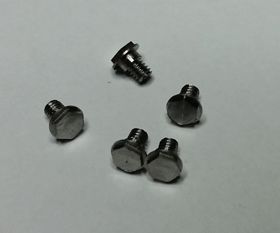

Občas dělám podobné M2 z AISI303 // automatová nerez //. Asi by nebyl takový problém upravit program // dělám serie po stovkách kusů //.
Pro mne je na tomto výrobku nej problém to osazení pod hlavou, které musí mít průměr i délku "ve stovce".
A pro zajímavost ten šroubek stojí // v té serii // 22 CZK včetně materiálu bez DPH.
Jenom je budu dělat tak za měsíc. Kvůli třem kusům se mašina fakt seřizovat nedá.
Dělám ještě podobné z "lékařského nerezu" do rovnátek na zuby, ale tam je cena mnohonásobně vyšší.

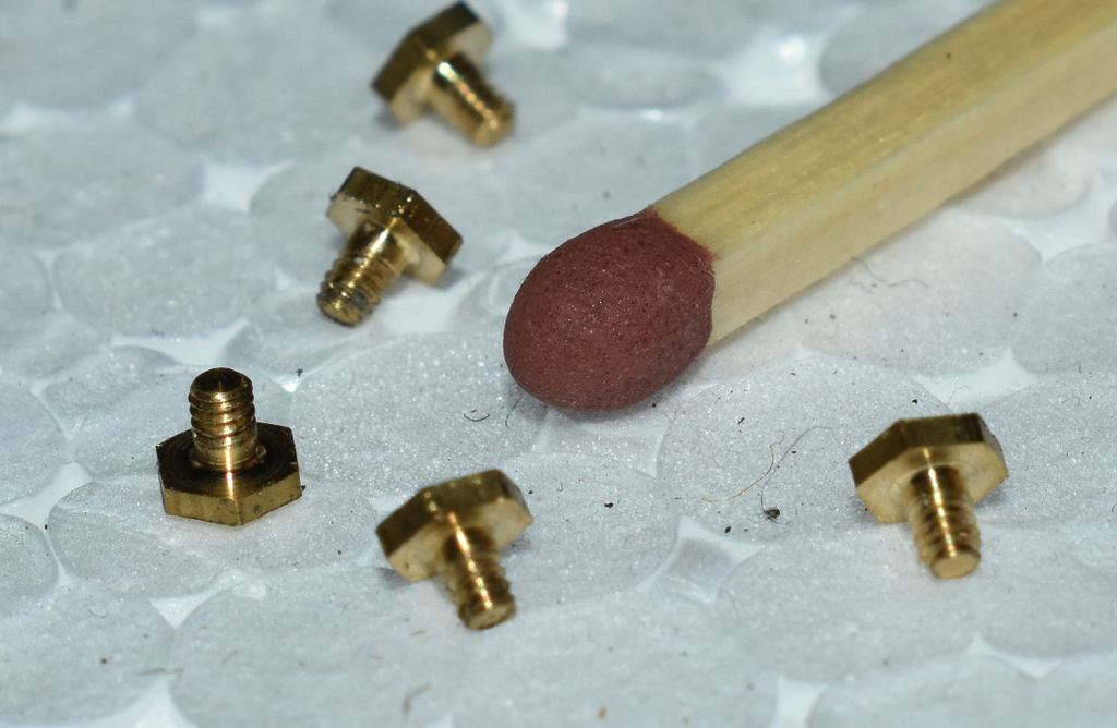

Běžně takový šroubky dělám v mosazi už od M 1,2, hlava 6HR od 2,5mm žádný problém. (polotovary mám skladem) Ten na foto je M1,4 hlava 6HR 3mm
Pokud to chceš kus za pade plus kilo poštovný, platba předem na účet. Když tak napiš SZ.
