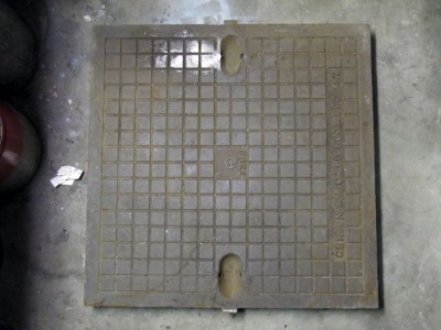

potřeboval bych někoho, kdo by byl ochotnej a obrobil mi litinovej poklop z kanálu.
Oč se jedná. Sehnal jsem v kovošrotu v Křimicích poklop z kanálu, kterej tam asi daroval nějakej ne uplně světlej dárce, jelikož mu vůbec nic neni.

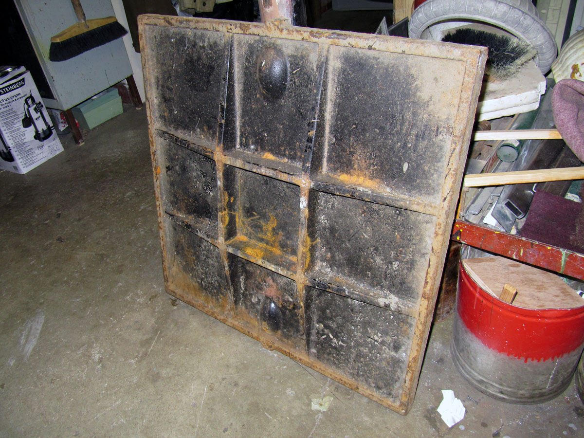

No a já ho potřebuju na pracovní desku ponku. Potřebují tedy ohoblovat, obrousit, popř. nějak jinak obrobit horní stranu a pokud možno i zúhlovat boky. Pokud by to šlo, bylo by dobrý i stovnat ten "rantl" zespodu, aby deska pěkně sedla do rámu, ale to jsem schopnej si již zařídit sám.
Deska váží cca 70kg, rozměry jsou 640x640mm, va vejšku cca 32mm + žebra. Hloubka drážek na pochozí straně je cca 2mm, což je to co hlavně potřebuju odstranit. Pro případné návrhy dodám, že jsem schopen desku pořádně okartáčovat, popřípadě i nechat opískovat (to ale asi neni to pravý ořechový). Rovinnost desky bych chtěl co největší, ale samozřejmě v rozumnějch mezích - ta desetina by mohla bejt v pohodě, ale pokud to půjde na hoblovku, tak si myslim, že už to bude přesnější...
Nabídněte prosím nebo alespoň dejte tipy, kde by to byli ochotni za "rozumnou" cenu udělat. Na oplátku mimo finanční vyrovnání mám já například možnost pálení laserem, ohraňování, bodování plechů...
Díky předem

Tohle by se nádherně obrábělo na karuselu. Pokud by šlo jen o plochu a né o ty boky. Nebo by stačil i soustruh s velkým TP a lícní deskou nebo čtyřpaknovkou. Tu spodní plochu bych ani neobráběl. Jen bych vyřešil tři štelovací šrouby do roviny.

Tak vypadá to, že to mam vyřešený. Dneska jsem okounul naší magnetku v práci. Podélnej posuv je dostačující, příčně to budu muset vzít nadvakrát.
Potřeboval bych ale poradit jak na to. Je to magnetka, kde občas mistr něco přebrousí, ale vytížení je tak 2hodiny / měsíc. Proč to řikám. Někde jsem četl, že moc firem nechce dělat litinu z toho důvodu, že to zasírá mašinu, a když se ten litinovej prach usadí v nádobě na kapalinu, je problém ho dostat ven. Má s broušenim litiny někdo nějaký zkušenosti? Poraďte na co si dát pozor, čeho se vyvarovat... Je to starší stroj a nerad bych ho zkurvil.
Další věc je brusnej kotouč. Je na litinu nějakej speciální, nebo stačí ten co tam je - na železo?

Dva milimetre zbrúsiť z tak veľkej dosky po malých úberoch bude fuška na celú pracovnú smenu a druhú smenu budeš čistiť stroj .
