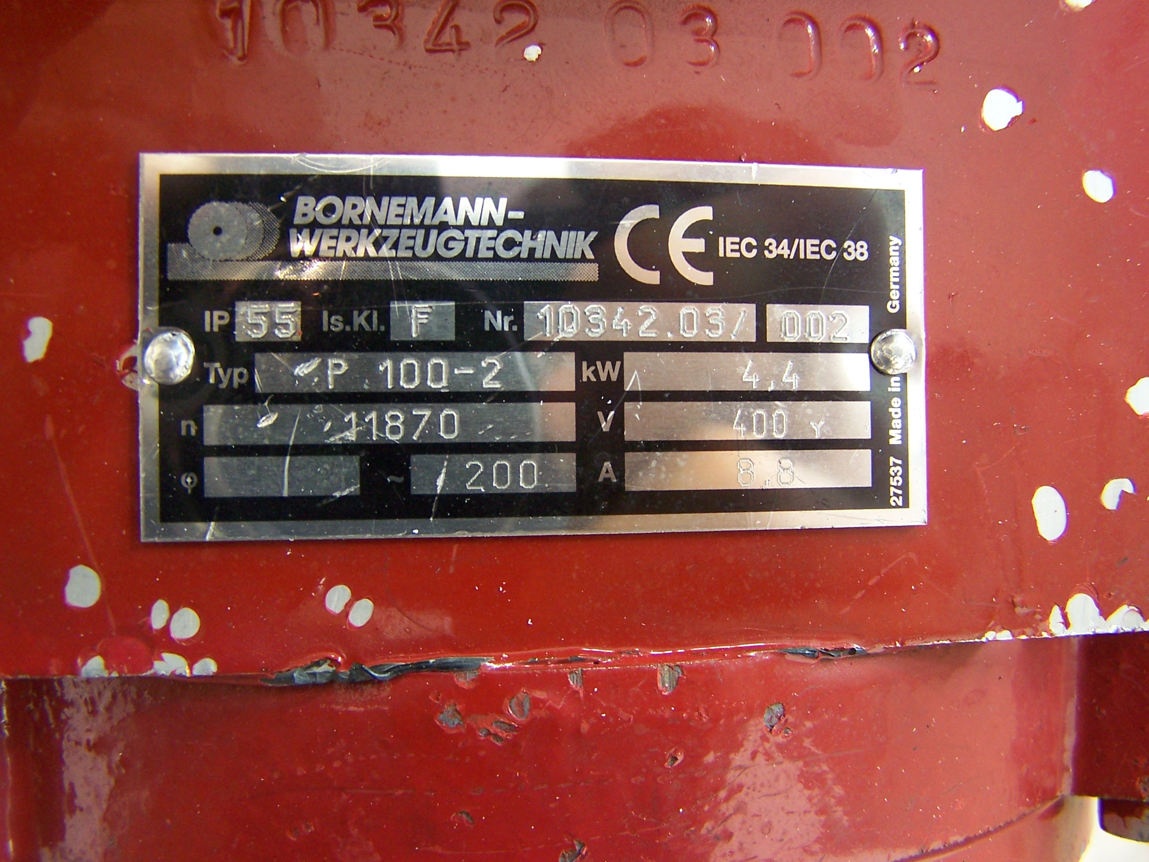

Ano, nástroje na polystyren a polyuretan jsou dlouhé i 400 mm. Má to však několik ,,ale´´ - jednak to není klasická fréza a už vůbec ne vrták. Je to v podstatě trubka, která má na povrchu ,,rašpli´´ . Navíc ta trubka je dole ukončená zuby s otvory, aby to mohlo odsávat vzniklou drť středem nástroje vypadá to takto:
http://styrotec.com/styrospeed.php?lang=de
Tyto nástroje se však upínají do speciálních motorů s přírubou a dutou hřídelí, případně novější verze mají HSK 63F, ale s tím, že musí být použito vřeteno, které dokáže dát smysluplný krouťák při 5000 ot/min a je doplněno o odsávací nástavec, který nahrazuje odsávání přes hřídel.
Ta starší varianta vypadá asi takto :
