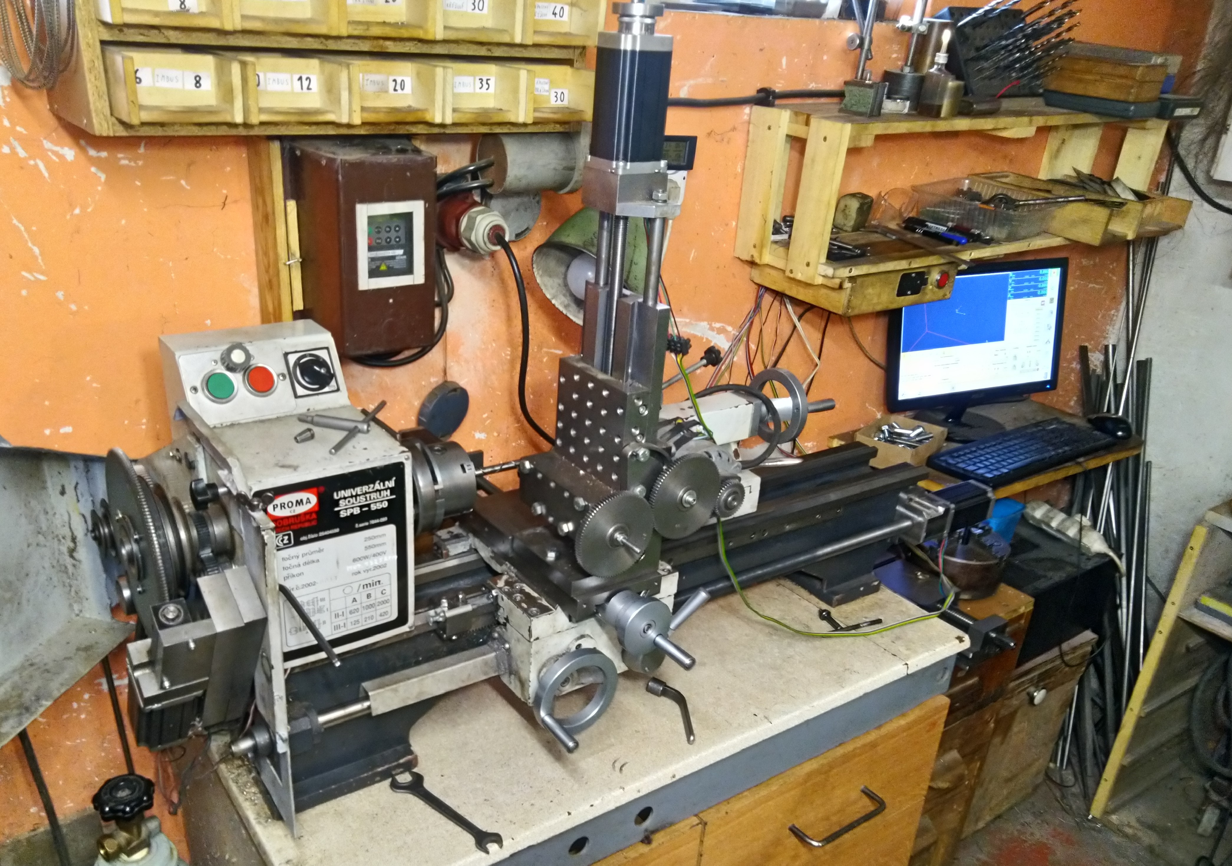

Ahoj prosím Tě kolik zubů si tam ve finále dal.. koulám na Tymu a největší ozubená řemenice je 60 zubů.. jinak už to je zakázková výroba a to půjde ještě víc to rychla standard je 20/90 teda poměr 1/4,5 za mne by bylo optimum tak 1/5-1/5,5 teda 20/110zubů..
řeším ten stejný problém aktuálně už teda podruhé... když mi prasknul řemem poprvní před 10ti lety tak jsem koupil originál u Promy ten teď vyjde na 480kč +160 pošta. tak jsem začal zvažovat stejnou cestu teda nahradit obě ozubené řemenice. jenže jsem narazil na ten problém s rozměrem té velké.. to ti dělali na zakázku?
PS osobně budu celou tu vloženou sestavu dělat novou tzn i řemenice na kliňáky.

Aha sorry už to vidím HDT 5M 24/72 tzn že se převodový poměr zmenšil z 1/4,5 na 1/3 o 1/3.. tzn že to bude o dost rychlejší..
Právě z dúvodu toho že originá vložená řemenice mi přijde jako dost tvrdá ta jsem se rozhodl jít cestou toho udělat to celé nové. a s tím zmenšit i ty otáčky.. kvůli řezání závitů. jenže nevím na kolik vyjde zakázkově dělané kolo.

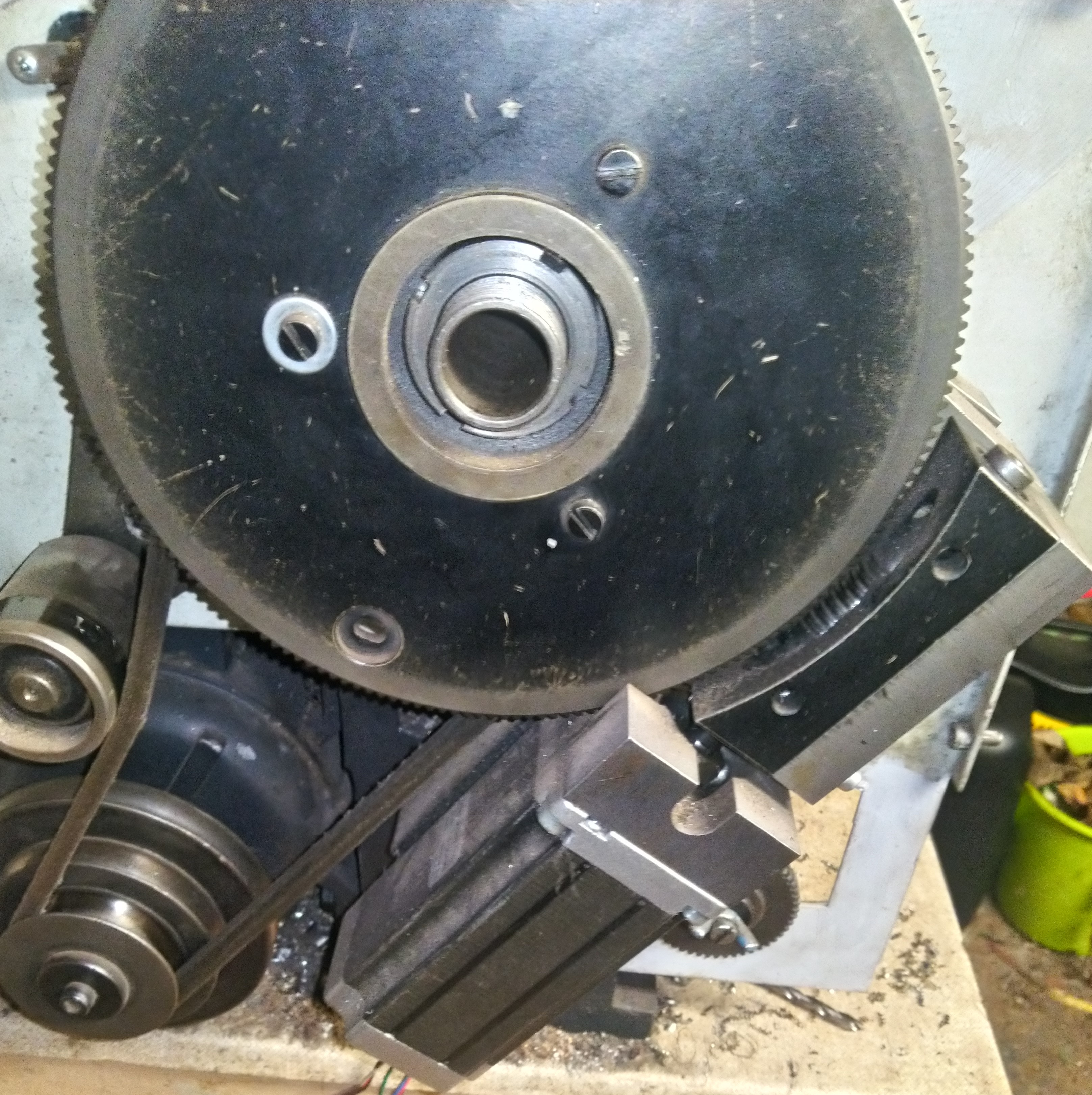

Když mi odešel druhý ozubený řemen tak jsem celý ten převod vyhodil, dal jsem tam silnější motor (1,5kw ze starého darlingu) na motor jsem vyrobil menší řemenici a ženu vřeteno jen jedním klínovým řemenem. Před motor jsem ještě nahodil frekvenční měnič a od té doby jsem na řemen nemusel sahat :)

No jo tak to bych teoreticky mohl tak takto, ale elektřině až do té míry nehovím takže bych asi nevěděl co tam dát.. Navíc koukám máš odpojený posuv.. a co to je za tu obří ozubenou svini? to máš jako setrvačník??? nebo proč?

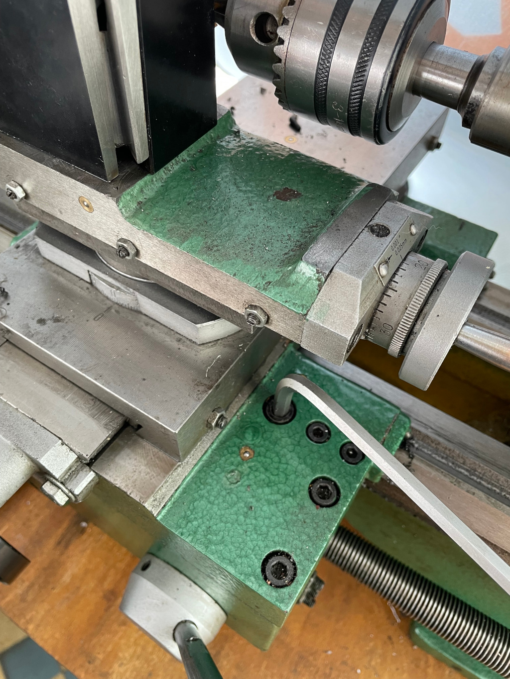

mmj neřešili jste někdo uzamčení supportu pro drobné soustružení? jako ano dá se odpojit posuv zamčít suport do posuvu a použít to.. ale to je šílenost spíš nějakou aretaci dodatečnou... uzamčení k loži nebo tak něco..

Pátrač píše: 18. 9. 2023, 9:31 No jo tak to bych teoreticky mohl tak takto, ale elektřině až do té míry nehovím takže bych asi nevěděl co tam dát..
Šikovný elektrikář v okolí by si s tím mohl poradit. Nebudeš litovat, ta investice se ti okamžitě vrátí. Soustruh bez frekvenčního měniče to je jako krasavice bez oka :D
Pátrač píše: 18. 9. 2023, 9:31 Navíc koukám máš odpojený posuv..
ano, ale dá se samozřejmě nahodit jen ho nepoužívám protože mám vedle CNC a závity řežu tam.
Pátrač píše: 18. 9. 2023, 9:31 co to je za tu obří ozubenou svini? to máš jako setrvačník??? nebo proč?
to je šnekové kolo, šneka mám vedle, mám k tomu motrek a děličku když potřebuju dělit třeba pro vrtání dírek
Pátrač píše: 18. 9. 2023, 9:31 neřešili jste někdo uzamčení supportu pro drobné soustružení? jako ano dá se odpojit posuv zamčít suport do posuvu a použít to.. ale to je šílenost spíš nějakou aretaci dodatečnou... uzamčení k loži nebo tak něco..
Já jsem si vyrobil doraz na loži tak jako to mají dospělé soustruhy, na pomocném nožovém suportu pak přidávám když je nůž mimo záběr a většinou jedu do záběru hlavním podélným takže nic neodjíždí.

Pátrač píše: 18. 9. 2023, 9:31 mmj neřešili jste někdo uzamčení supportu pro drobné soustružení? jako ano dá se odpojit posuv zamčít suport do posuvu a použít to.. ale to je šílenost spíš nějakou aretaci dodatečnou... uzamčení k loži nebo tak něco..
Na zamykání supportu je tam tento imbus šroub, dal jsem do něj delší klíč a jen s ním otočím:

To Stoupa tak to jsem nějak asi přehlídl v návodu. Faktem je že návody čtu, až když selžou všechny možnosti :). Soustruh mám už tak od roku 95-99 Odpoledne vyzkouším. Jde mi o uzamčení při příčném soustružení. jestli to bude fungovat tak tam asi nabastlím nějakou páku !

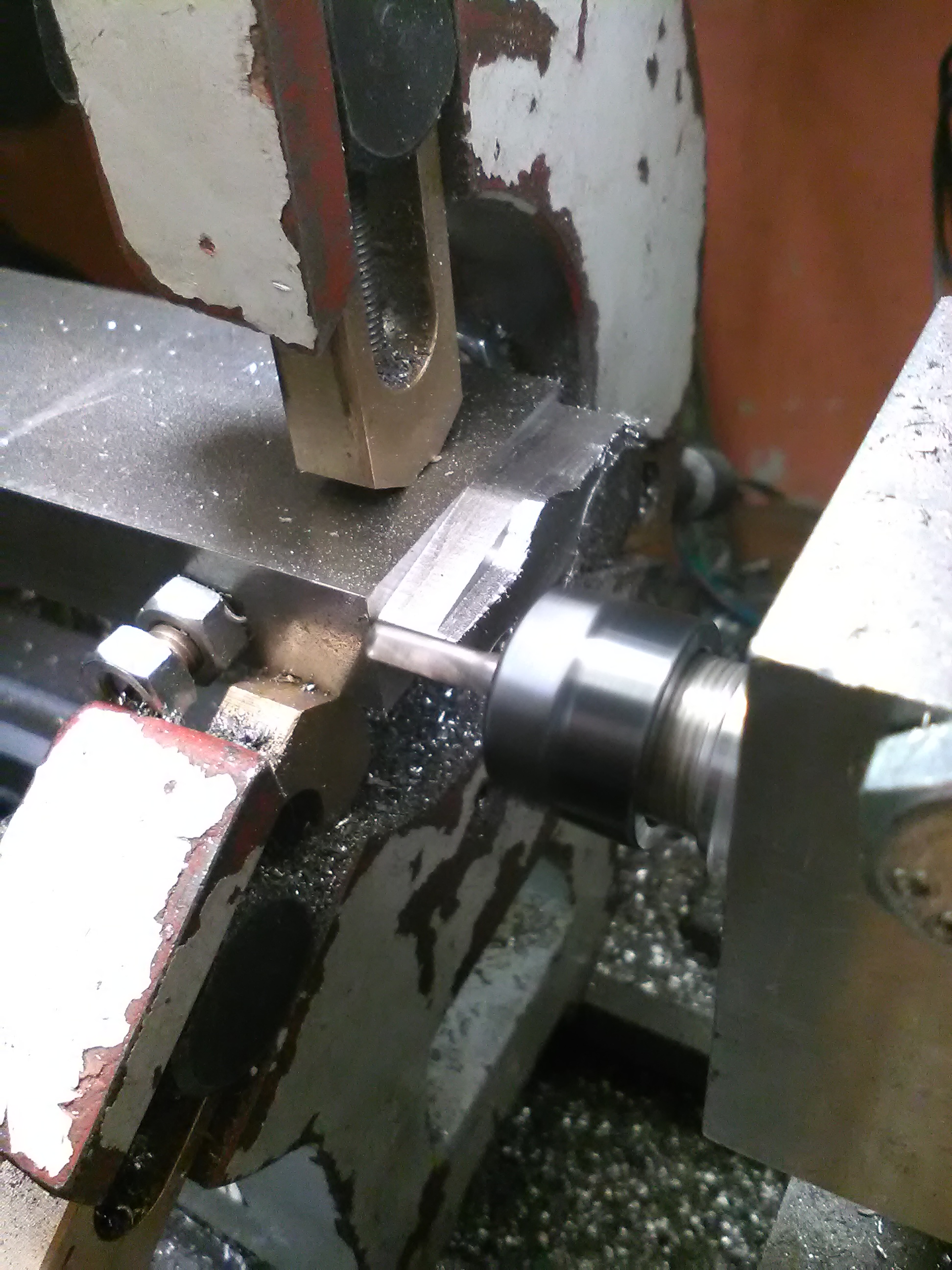

Pátrač píše: 19. 9. 2023, 7:47 To Meki. Ta dělička by mne celkem zajímala. Tenkrát když jsme to kupovali tak se dělal ještě jeden typ o trochu dražší a ten měl nad supportem výklopnou frézovací hlavu na frézování drážek na pera a pod.. měl by si nějaký foto? klidně do mailu: rdrapal@seznam.cz
Sice nemám IKD 400, je to Proma SPB550 ale ty soustruhy jsou si hodně podobné.
Dodělával jsem si Y-osu a děičku abych mohl občas něco frézovat, vrtat atd. překopal jsem to na řízení LinuxCNC. malé vřeteno je poháněné 3f 90w motorkem a mám tam dutinku Mk1 a vyrobil jsem si přímou kleštinu a adaptér Mk1-Er11. Ten šnek v děličce je z nějakého laboratorního stroje, zbytek je má vlastní tvořivost
