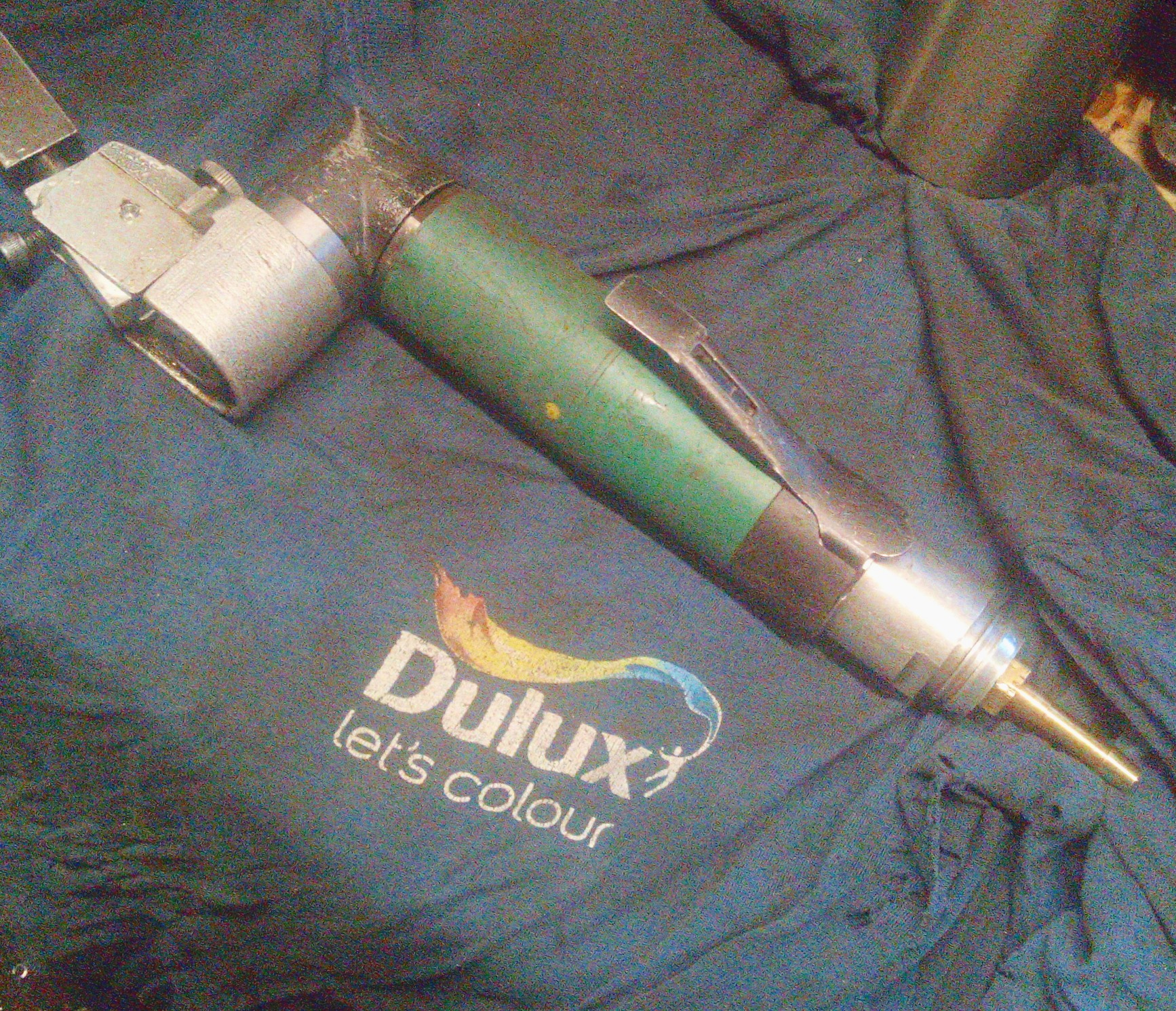

Aby se neřeklo. Z tohodle mám celkem radost. Jediná závada - zůstává viset ventil. Jinak premává. Vyšla na deset korun :lol:
https://www.biax-germany.com/en/produkt ... 123770.php

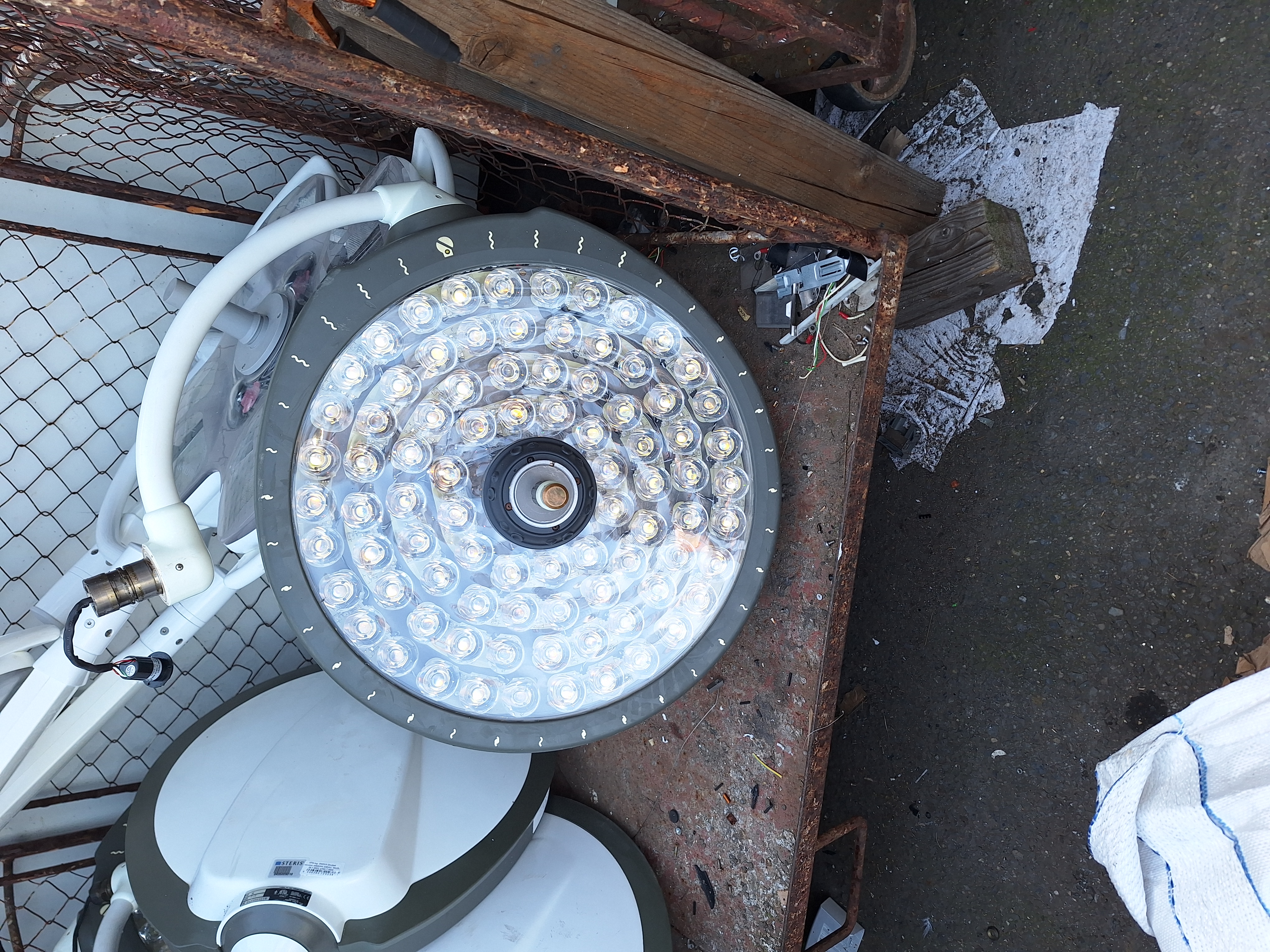

Dalsi lampicka do dilny.
Příspěvky: 23049
2. 10. 2023, 6:11
Provizoro ale uz visi.
Takhle vymazlene udelanou ledku jsem jeste nevidel. Tistaky na hlinikovym substratu. Zdroj navrzenej opravdu pekne. Vsechno bez kompromisu.

WAW to vyzerá ako fotónové delo z lode Enterprise :)

https://www.incav.com/products/steris-h ... cal-lights
robokop píše: 2. 10. 2023, 6:11 Provizoro ale uz visi.

To vypadá na operační světlo.

Funkční světlo za čtvrt milionu ze smeťáku? Tak tomu říkám rekordní úlovek! Nezbylo tam ještě nějaké? ;⁠-⁠)
Příspěvky: 23049
5. 10. 2023, 11:59
Jsi schopnej si obratem dojet?
Dal bych ti kontakt.
