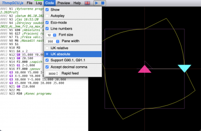

snazim se v ramci samovzdelani napsat rucne gcode, ktery otevru v armote.

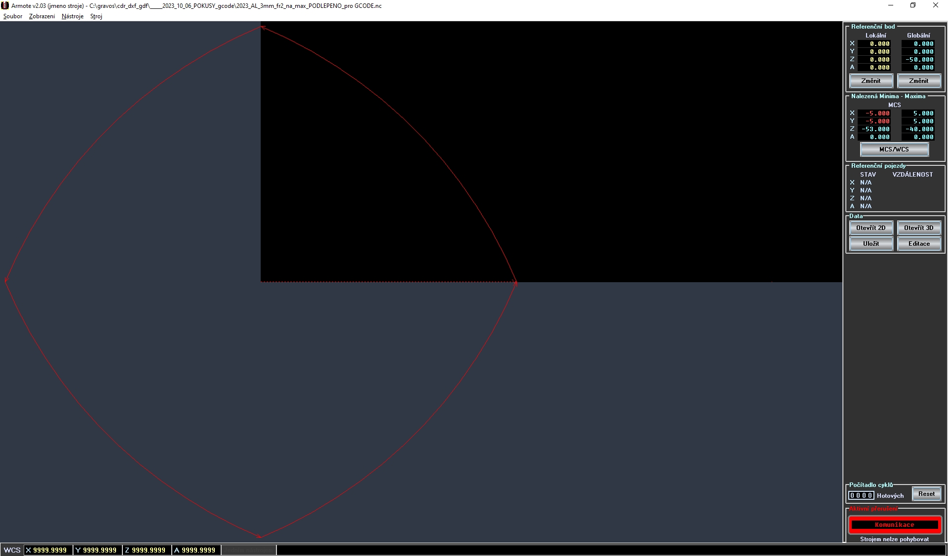

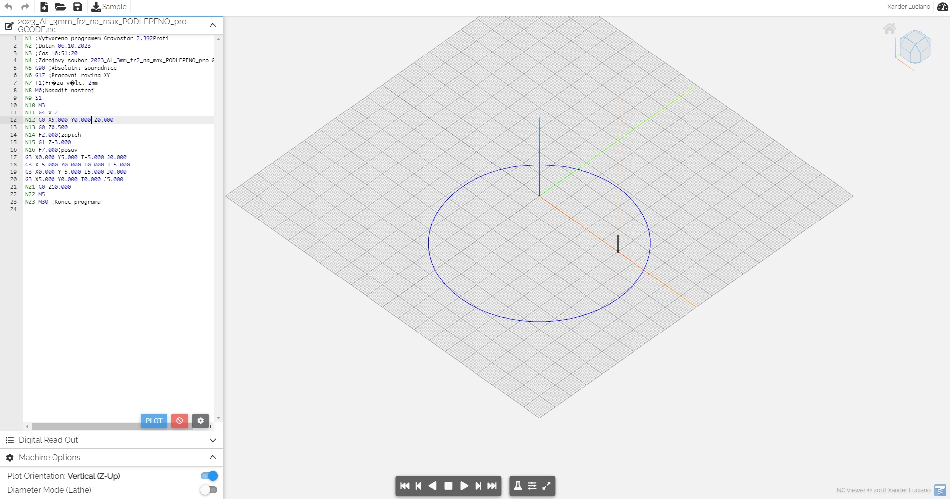

chtel jsme jako zacatecnik vytvorit kruh. pokud ten gcode natahnu treba do "https://ncviewer.com/", je tam kruh. pokud ho otevru v armote je to takova ... slusne receno divnej kosoctverec :) co musim nastavit, nebo delam spatne ?
dik za popostrceni.
1 ;Vytvoreno programem Gravostar 2.392Profi
N2 ;Datum 06.10.2023
N3 ;Cas 16:51:20
N4 ;Zdrojovy soubor 2023_AL_3mm_fr2_na_max_PODLEPENO_pro GCODE
N5 G90 ;Absolutni souradnice
N6 G17 ;Pracovni rovina XY
N7 T1;Fréza válc. 2mm
N8 M6;Nasadit nastroj
N9 S1
N10 M3
N11 G4 x 2
N12 G0 X5.000 Y0.000 Z0.000
N13 G0 Z0.500
N14 F2.000;zapich
N15 G1 Z-3.000
N16 F7.000;posuv
G3 X0.000 Y5.000 I-5.000 J0.000
G3 X-5.000 Y0.000 I0.000 J-5.000
G3 X0.000 Y-5.000 I5.000 J0.000
G3 X5.000 Y0.000 I0.000 J5.000
N21 G0 Z10.000
N22 M5
N23 M30 ;Konec programu

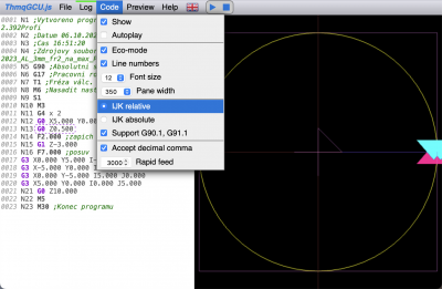

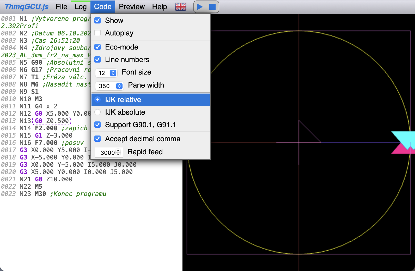

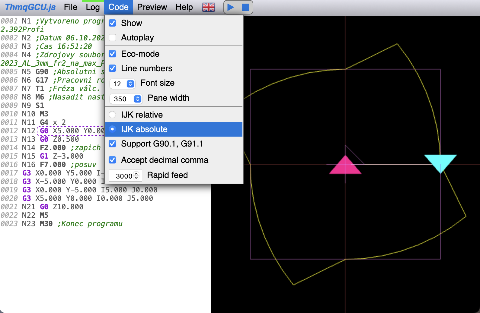

Absolutní vs. relativní souřadnice IJK u G2/G3 (na 99%), viz třeba https://www.cnccookbook.com/cnc-g-code- ... e-g02-g03/

absolutni(X,Y)/relativni(I,J), na to uz jsem prisel. to bylo prvni spatne a vypadalo jeste hur. kdyz ten samej kod dam sem, je to ok.
