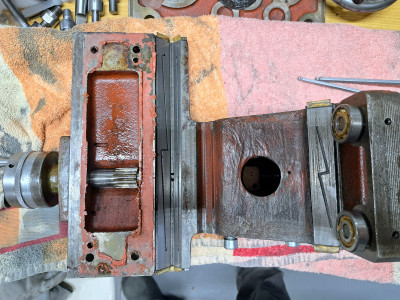

Zdar vsem, pravdepodobne predesly majitel moji 16ky stmelil k sobe suportovou skrin a desku pricneho suportu (vypada to na nejaky cerveny tmel, mozna Loctite). Nechapu proc, ale to je asi uz jedno. Kazdopadne se mi to nedari oddelit. Srouby vysroubovane, koliky vytazene. Nemuzu mezi to dostat ani cepel lamaciho noze. Poradite prosim nejaky figl nebo neco jineho, jak by to slo povolit? Napr. teplem atd.
Moc dekuju.

No, řekl bych, že to nebude červené - ale červenohnědé až hnědé, podle tlouštky vrstvy.
No a kdokoli starší si jistě vzpomene na legendární :lol: :roll: fenolovou sabotáž zvanou Hermetik (Hermosal).
"tam kde rozum nestačí, Hermetik se natlačí"
No a protože to je fenolový, tak pomůže pouze:
ohřev na dostatečně vysokou teplotu (třeba 600° C :lol: :lol: :lol: ) a nebo adekvátně hrubé násilí.
Upřímnou soustrast.

Dik Sancho, kdyz jsem to zkoumal, tak na pohled to bylo zapatlane jeste jinym tmelem. Ten jsem odstranil a pod tim prave naznaky Hermetiku. Takze ted uz vim, na co se mam tesit.

Tak mala aktualizace. Hermetik to nebude. Nesmrdi to. To hnede bylo stare tesneni, ktere bylo skryte pod vrstvou novejsiho tmave cerveneho tmelu. Kzdopadne porad to drzi a muzu se o vikendu realizovat.

V podobné situaci se tam snažím paličkou namlátit naplacato kuchynký nůž, brutalnější pajcry už nechávají zuby. Dřív byly ty přiboráky s takovou tlustou rukojeti a poměrně tenkou a odolnou čepelí.

Tak se povedlo. Zkousel jsem vsechno mozne, horkovzdusnou pistoli, cepele do lamaciho noze atd. Nakonec to povolilo jnom diky vytrvalosti. Nejvic toho bylo zrovna v casti, kde se neda vubec dostat. Viz. Foto
Nerozumim, proc nekdo napatlal tmelem zrovna vrchni cast skrine. Olej je hluboko pod ni.

to červený je na 99,99% motorářskej silikon
