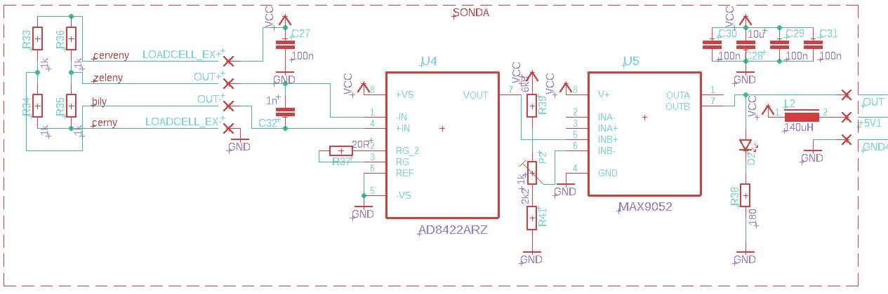

Tryska pri najezdu na tenzometr musi byt nazhavena, jinak bys nenameril nic. Reagovalo by to na vyteceny plast na trysce, ne na vlastni trysku. Ty tenzometry reaguji i na par gramu, o dulky bych se nebal. Spis tomu vadil i vytekajici plast. Mam osu Z na dvou tycich o prumeru 20mm s kulickovym sroubem, takze poznam kazdy chlup. Kdyz plast trochu vytekl, bylo to znat i kdyz byl tekuty. Kdyz jsem zvetsil silu na kterou tenzometr reaguje, tak se z nejakeho duvodu taky snizila opakovatelnost mereni. Dal jsem nezkoumal proc se tak deje a pred merenim pockam nez plast prestane vytekat a otru trysku. Mozna to bude i levnym cinskym snimacem. Pokud je tryska cista, mam opakovatelnost mereni kolem setiny mm.
Pouzivam tento snimac https://www.ebay.com/itm/173312820344 a prikladam i jednoduche zapojeni, kdyby chtel nekdo experimentovat - je celkem jedno jaky snimac se k tomu pripoji. Funguje to jako koncak a trimrem se nastavuje citlivost, je to schopne reagovat i na bouchnuti do stolu.
