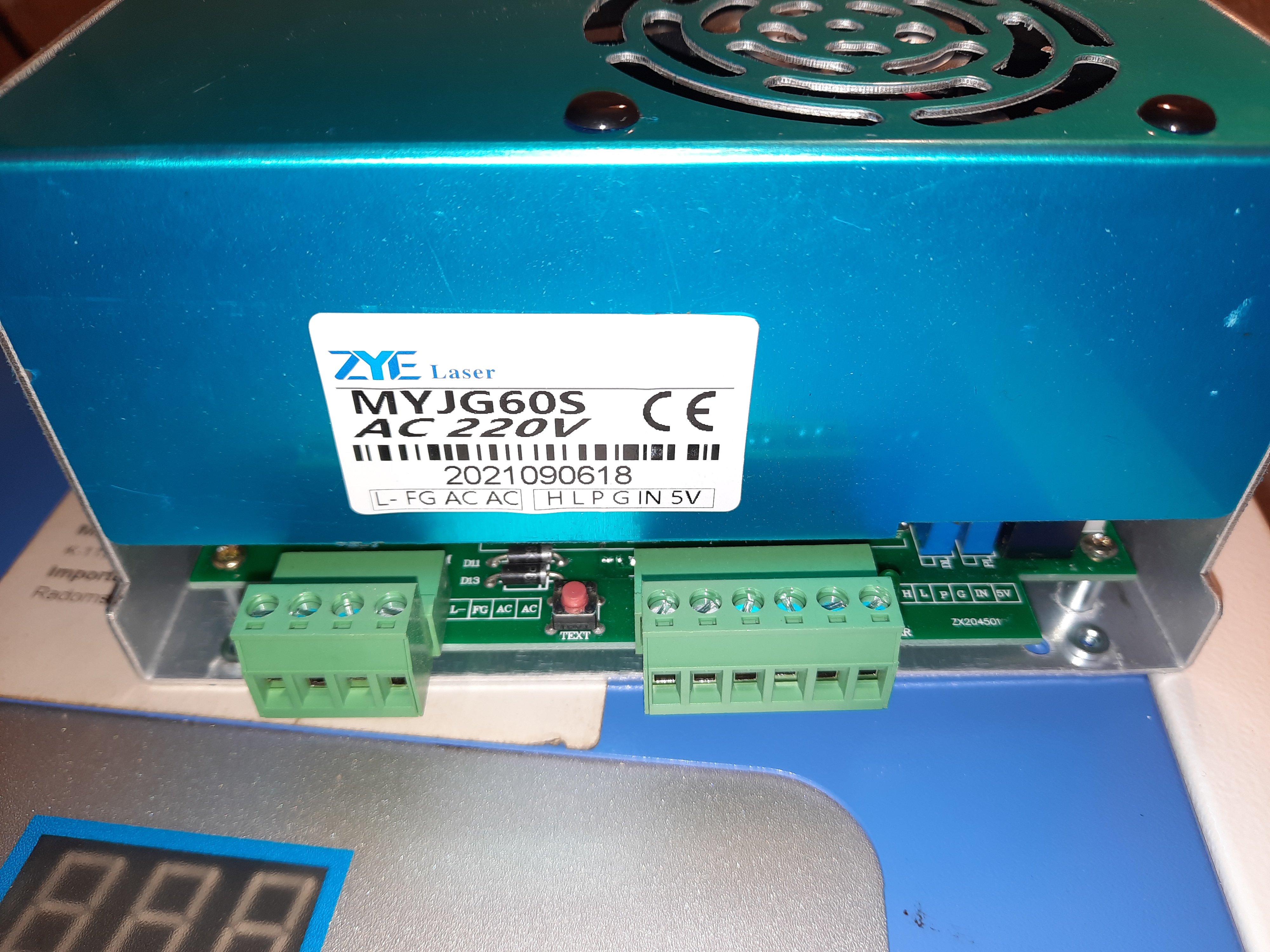

Dobrý den, mám tuto gravírku - Laserový Plotr CO2 40W 35x24cm + Air Assist + Red Point:
https://www.cncworld.cz/laserov-plotr-c ... -p-67.html
Pořídil jsem si na doporučení rozšíření tohoto stroje na 60W (trubici a zdroj).

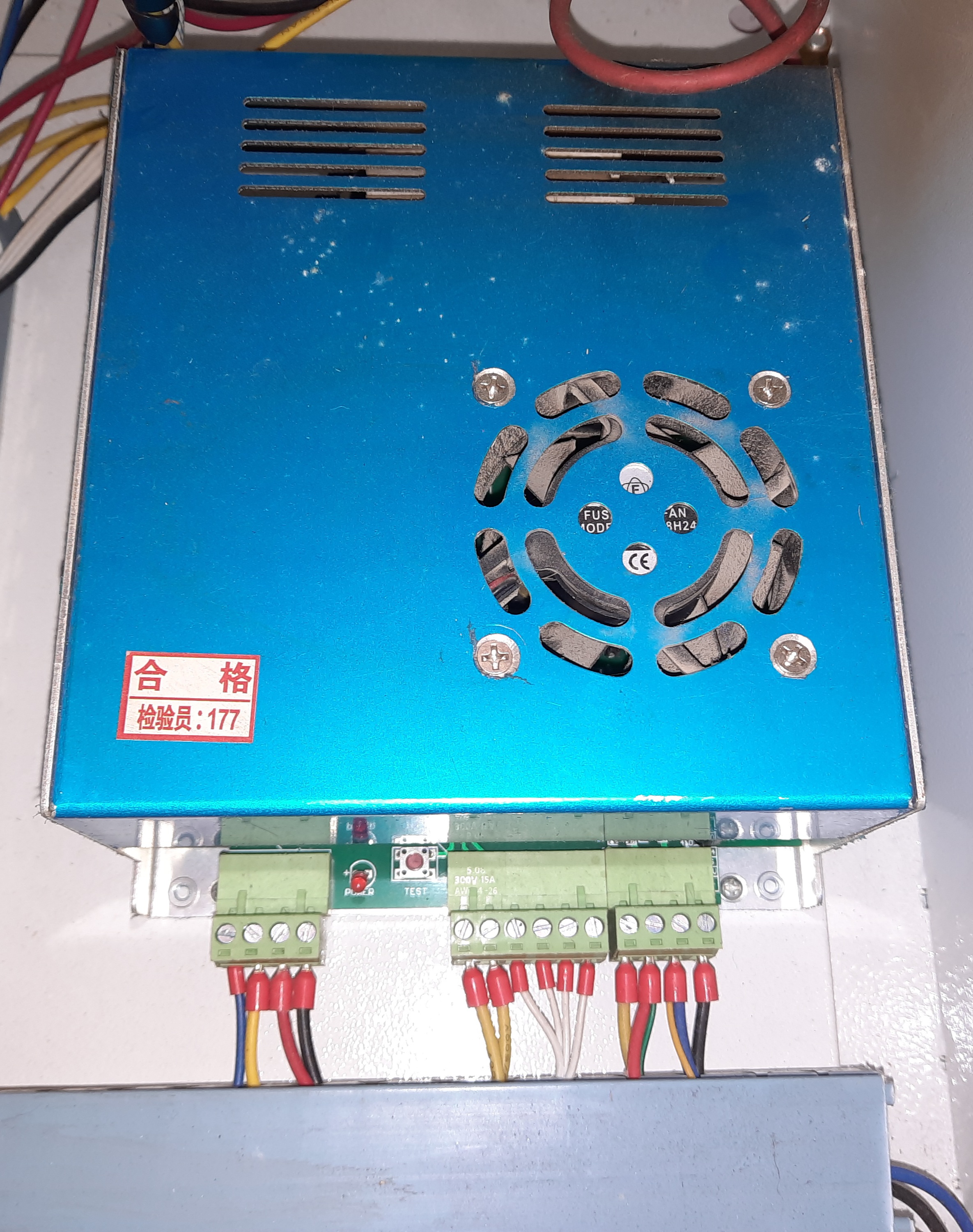

Bohužel nový zdroj je trochu jiný než původní zdroj pro 40W (viz foto v příloze).
S elektrotechnikem jsme provedli upgrade ze 40W na 60W. Po zapojení jsme stroj otestovali. Test laseru OK. Problém je ale v tom, že při softwarovém zadání práce (řez nebo i gravírování) se nespustí laser. Laserová hlava jede tak, jak má, ale laser nejde.
Prosím, nevíte, nebo dokázal by nám někdo poradit, jak bychom měli mít zapojeny vodiče do nového 60W zdroje? Mockrát děkuji

Měl sis koupit podobný zdroj jako máš teď.
https://www.ebay.com/itm/355059655319?h ... BM7qr8rOVi
Tady je něco podobného, tak si rozkresli schema. Zapojení bývá vcelku jednoduché, ale bude ti možná chybět napětí 24V + 5V. Levej konektor je jasnej, napáječka 230V, konec trubky a většinou ochranný vodič. Prostřední bude senzor vody, možná dveřák, samozřejmě společnej vodič a řízení (bývá analog i digital. No a ten pravej na sobě mívá +5 a +24V a společnej. Takže si to všechno namaluj a případně pak obrázek postni.
