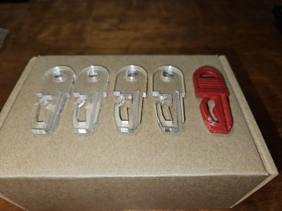

abyste neřekli, že se na fenku jen zálibně dívám, dneska jsem megafrézoval :lol:

mstreicher píše: 13. 10. 2023, 9:56 Na zaclony? Konecne zena pochopi, k cemu to mam 😅
Ne, to červené je zlomený klíček k nějaké sekačce :shock: takže to kamaradova manželka asi neocení :lol:

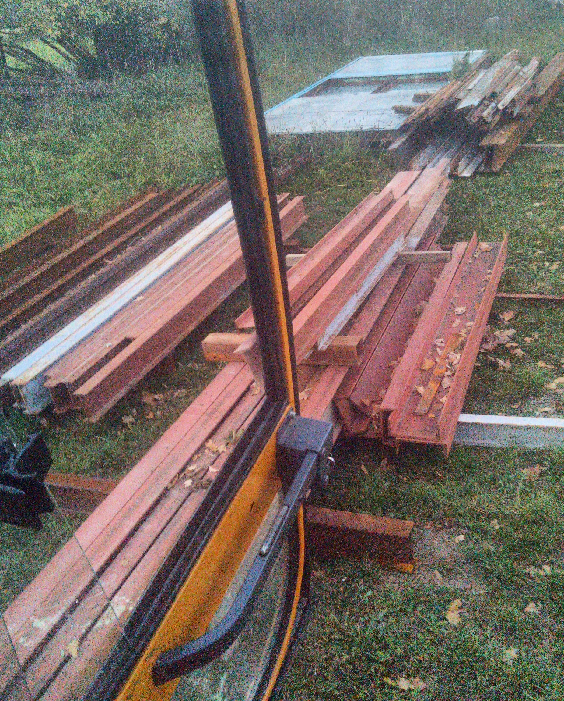

Včera jsem trochu poklízel. Samo, že VZV. Dneska bude další tuna.

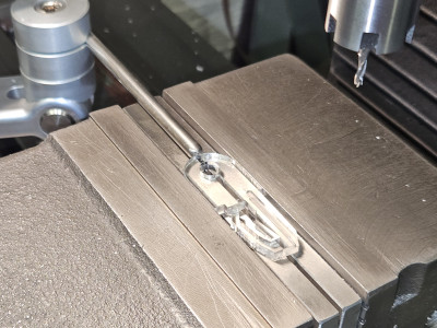

Konečně jsem se zase dokopal k brusce. Dopadlo to tak, že jsem musel trochu poladit příčný posuv. Měl jsem tam 3F asynchroňák, s časovou reverzací (stykačema) to trochu škubalo, což se mi vůbec nelíbilo. První přišel na řadu jen měnič, aby to mělo rampy. Problém byl, že se s tím motorkem nechtěli nějak kamarádit - měnič Fuji a motor nějaká Itálie. Takže motor ven. Málo místa, motory všechny moc velký. Sháněl jsem něco dva týdny. Nakonec jsem vyhrabal na půdě malýho Siemense, u toho překážela připojovací svorkovnice. Takže jsem jí trochu upravil /vyhodil/ a vyndal patici a udělal to napřímo. Pak jsem vyhrabal měnič Bonfiglioli. Trochu soustruhu a frézky a už to šlape. Zejtra ještě poťák na frekvenci a pak to komplet zadekluju. Dodělal jsem tomu criss cross. Trochu ještě v softu poladil orovnávání. Celkově už to chodí podle mých představ.

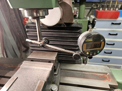

Ahoj ja si dneska dal dohromady drzak s hodinkama na rovnani hlavy na fence, dik Pavle za inspiraci. Šuplikové zbytky socikových stojánků, dodělané rádlované matky, načerněno aby to trochu vypadalo :)
Nejhorši bylo dostat ven zarezlé naklápění hodinek tim prochazejicim šroubem
Upínám zatim do 12ky přímé kleštiny, musim prohledat sysláty a v plánu je mit to rovnou na iso40
