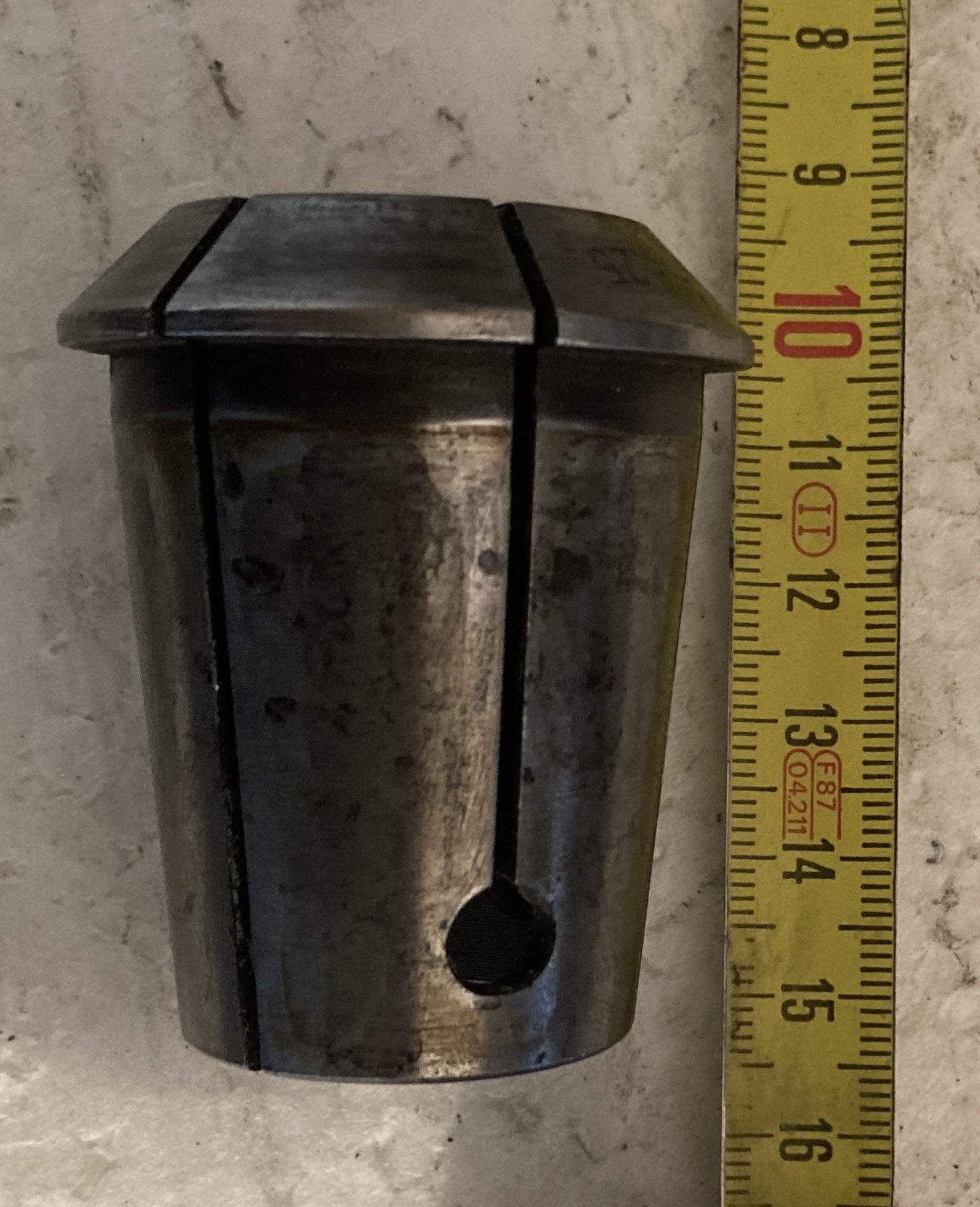

Pekny vecer prajem,
Nepoznava niekto tuto kliestinu? Mam k tomu aj upinac a rad by som zohnal aj ine rozmery ak to je mozne. Dakujem
PBr
Příspěvky: 1034
Bydliště: Slovensky Grob
19. 10. 2023, 8:14
Tak nakoniec sa mi uplnou nahodou podarilo dopatrat k norme a typu.
Kupene z ebay.de pod nazvom "Spannzangensatz ( Durchm. 38 mm x 52 mm ) TGL 31681 , SGR 25 , DDR , 4- 25 mm" (info pre vyhladavace :)
Nema to tu siroku cast dole, ale inak vsetko sedi.
