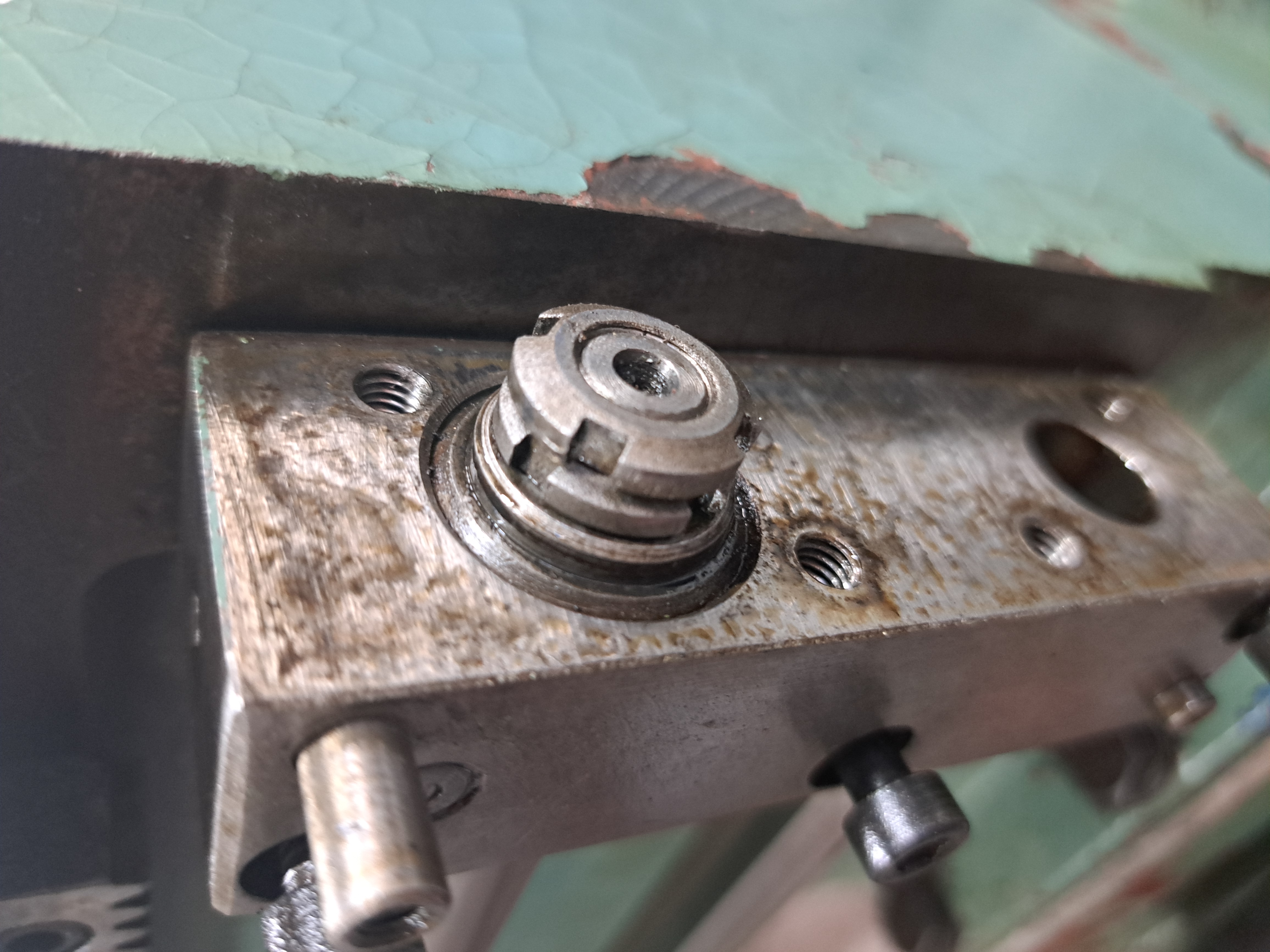

jj, viem, ze koliky su kuzelovite. Kolik na vodiacej skrutke som skusal z oboch stran, ale ani sa nepohne, z jednej strany vyzera ako zalisovany (na druhej je zapusteny cca v 2/3).
Ten "domcek" na pravej strane som oddelil od lozi (su tam dve skrutky a dva tie koliky). Problem je, ze z neho nemozem vytiahnut tyce, drzia akoby zaseknute v loziskach, v domceku.

Nema ten domcek krytku na urovni vodiaceho srobu? Pod nou by mali byt 2 matice. Ked ich povolis, vytiahnes cely domcek. Mam to tak na sm16.

Vodiaci srob ma na opacnej strane krytku, v strede maly "cervik", ten som vytiahol, ale krytka sama o sebe nevyzera, ze by chcela ist von (nechcel som pouzit vacsiu silu).
Po praci to skusim teda vylupnut.
Obrázek
Ako ale s demontazou na lavej strane, ako vytiahnut tyce z posuvovej skrine?

ten závit na víku ložiska posunového šroubu v domečku je 100% kvůli demontáži trhacím kladivem

Pod vickom budes mat asi nieco podobne ako toto:
