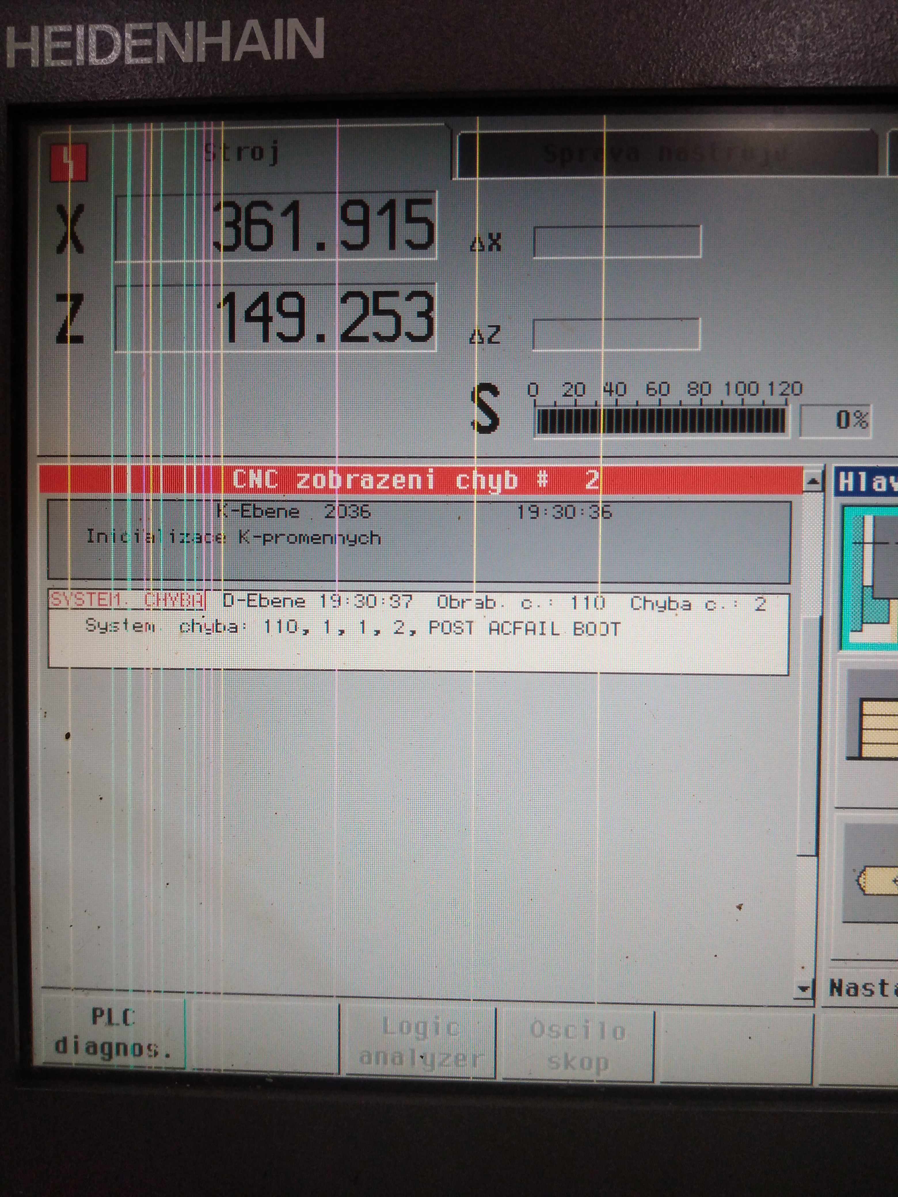

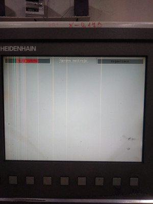

Už to asi nabehlo, ale občas mi tohle udělá... Musím to pustit na "2krat"

Typické zlyhavanie disku, už to ani nepúšťaj a pošli na servis. V PlznI je jedna dobrá firma čo vyťahuje data z diskov
Data112.cz, tam posielam disky

Než jsem si to stihl přečíst tak jsem to spustil. Chyby nejsou smazat. Určitě ten disk pošlu. Riskovat nic nebudu.. Dokonce jsem sehnal na allegro.cz ten stejný disc.. Mám jim ho k tomu poslat? Ještě jednou vsem děkuji za odpověď! V tom BIOSu jsem nastavil místo user na auto a pak se to rozběhlo.. Baterka byla ko má 0v

Další zrada. Kamarád me přehrál disc.. Vše funguje jak má.. Jen mi nejde klávesnice "šipky" když připojím externí klávesnici, tak ta funguje... Kde se stala zrada 🤷‍♂️🤦‍♂️ moc děkuji za typy... Konektory jsem kontroloval, zdají se být cajk.. Se z toho poseru😄

Ahoj, po delší době dávám report.
Klávesnice funguje - v biosu se musí nastavit automatické zapnutí numlocku
Mám další problém - měl jsem zkreslené informace - disk byl "opraven" né vyměněný. Omlouvám se, že jsem sedmilhář :-D popletl jsem to. Na Vaše rady jsem koupil ide 2,5 SSD. Odvezl jsem ho na klonování, to proběhlo ... strčím nový disk do mašiny a "kompjutr" ho nevidí. Starý disk jsem vrátil zpět a ten se normálně načte. Otázka zní:
Nemá hajdoš nějak ošetřené "cizí" disky? Aby člověk musel jít a koupit ho od nich? Ta 386tka co je v soustruhu neumí SSD?

Nektere stare systemy neumeli videt nove velke disky. Bylo to dano limitem poctu cylindru hlav atd.... pak se zavadeli nejake virtualni pocty aby se obeslel fyzicky limit a ty stare biosy to neumeli

Díky za reakci. je naklonovaný 1-1. Fyzická velikost je 32gb ale virtuální je okolo 5gb jako na starém (taky byl 32gb) Takže to možná bude tím, že je to ssd.

Tak to tou velikosti asi nebude.
Ssd to asi nepozna. Neuvidi rozdil.

Skúšal som na 3190tke spraviť klon disku na ssd, compactflash a ssd m2 ale bez uspechu.
Dokonca som skúšal vložiť čisté ssd a nainstalovat win95 priamo cez riadiaci systém.. inštalácia prebehla v poriadku no po inštalácií systém už nenabootoval.
3190tka rozpozná kazdý disk, ssd, compactflash aj 40gb mechanický disk. Problém bude v bootovacej časti a u compactflash musi byť nastaveny bit na "fixed", čo sa nedá u všetkych.
Riešim tento problém na zahraničnom fore ale zatial sme sa k ničomu nedostali. Jediné rýchle riešenie je zohnat si 1-2 mechaické disky a tam nahrat zálohu.
