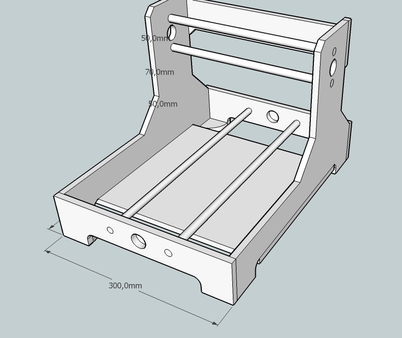

Jak ty pláty chceš spojovat? Co ty "špalíčky" v rozích?
Koukni, jak jsou zakapsovány spoje na TRONovi a jaké má v rozích kolmé (vodorovné) výztuže.

Taková fólie? Když už se to bude pálit tak maximum co se vejde do stroje, to je jen pár korun navícflexo píše:tak, podarilo sa mi nieco navrhnut. Material na stavbu by mal byt ocelovy plat o hrubke 10 mm. Akeho priemeru by mali byt linearne vedenia aby sa neprehybali? A taktiez ake trapezy pouzit?
Místo těch dvou plíšků vespod pod rámem by to chtělo dát "dno" přes celý půdorys stroje (ani nemusí být nějak extra tlusté), obdobně větší "záda" u svislé části.

Já bych to dělal tak z dvacítky. Vlastně ne, když jsem naposled dělal něco z plechu tak byl decimetr tlustý
ale tady by ta dvacítka stačit mohla. Vtip je v tom, že tuhost roste se čtvercem (zhruba) tloušťky. Navíc má dvacítka výhodu, že se tam už dá šroubovat do hran. Tohle dno už se mi líbí víc
jen bych ho udělal fakt přes celý půdorys, i za cenu toho, že tam nebudou ty pěkné nožičky vypálené z plechu. A kdyby se povedlo na to dát ještě shora dekl, tak to bude už úplně dokonalé. A ještě zvětšit záda by to chtělo. Dno i záda by stačily z nějakého tenounkého plíšku, tipuju tak z šestky - ale to střílím od boku, nějaký výpočet by se hodil.

Ja by som namiesto tyci pouzil radsej linearne vedenia linrace od T.E.A. techniku http://www.teatechnik.cz/download.php?f ... inrace.pdf ked si nechas vypracovat cenovu ponuku, tak budes velmi milo prekvapeny a s najvacsou pravdepodobnostou sa vykasles na nepodoprete tyce. Zda sa mi, ze mas vedenia na X a Y osi blizko pri sebe, mohli by sa ti priecit. Inak design sa mi celkom pozdava

No je fakt ze ked to uz davas palit, tak to vide 20 korun na kazde kilo naviac. Takze dajmetomu je tam sstvorcovy meter plechu, 1cm hruby vazi 80kg, 2cm plech 160kg. To uvezie kazde auto.
Neni problem tam osadit tie tycky ktore mas a v buducnosti, ak to teda bude z tej 20 tky plechu, tak tam vrazis hranolky z 20-25mm plechu pripadne jaklik cca 160x80 hrubka steny 10mm s tymi tea technik linearmi, ta cena je fakt skoro rovnaka jak podoprete tyce.
EDIT: do kazdeho rohu pridaj miesto spalicka raz tak velky uholnicek.(trojboky hranolcek prepony 3cm a tak...)

Edit 2: asi som na to blbo pozeral, tie rozmery 40x30 cm, to mas pojazdy tak 28x18cm takze 20tka plech bohate staci

Mám praktickou otázku: Jak moc se zkroutí desítka nebo dvacítka plech při pálení?
Totiž TRON byl z trojky, kroutila se, ale šla taky ručně narovnat. Ta desítka se určitě nedá...

To zavisi aj od tvaru aj podla toho jak a cim je to palene, mam v praci na stole nejake 10-12mm palene plechy, skusim to odmerat aspon vodovahou a mierkami, ale zas to mam inteligentne ulozene, trosku to skruti aj vlastnou vahou.
