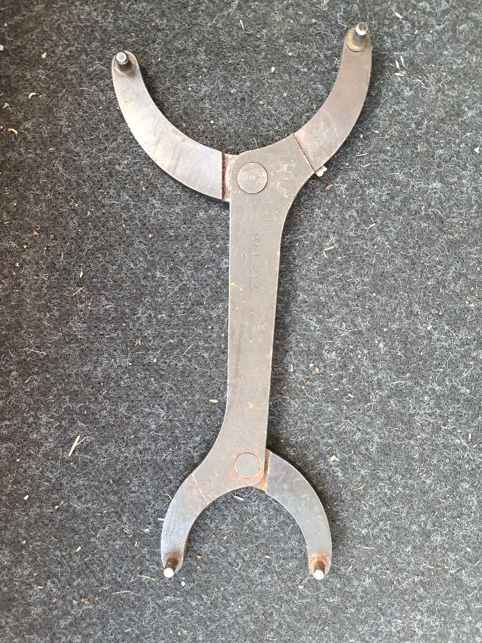

Zdar vsem, zase prichazim s prosbou o radu. Jak se presne rika klici na obrazku? Potrebuju povolit pojistne matice s otvory 4mm a tak chci sehnat podobny druh klice. Predem dik za pomoc.

Ja jej kupoval jako “klic do celnich otvoru”.
https://www.boukal.cz/kloubovy-klic-do- ... 0GEALw_wcB

Supr, dik.

Je to na pojistne matice na vreteno soustruhu :) Nekdo predemnou to "povoloval/dotahoval" prubojnikem nebo sroubovakem.
