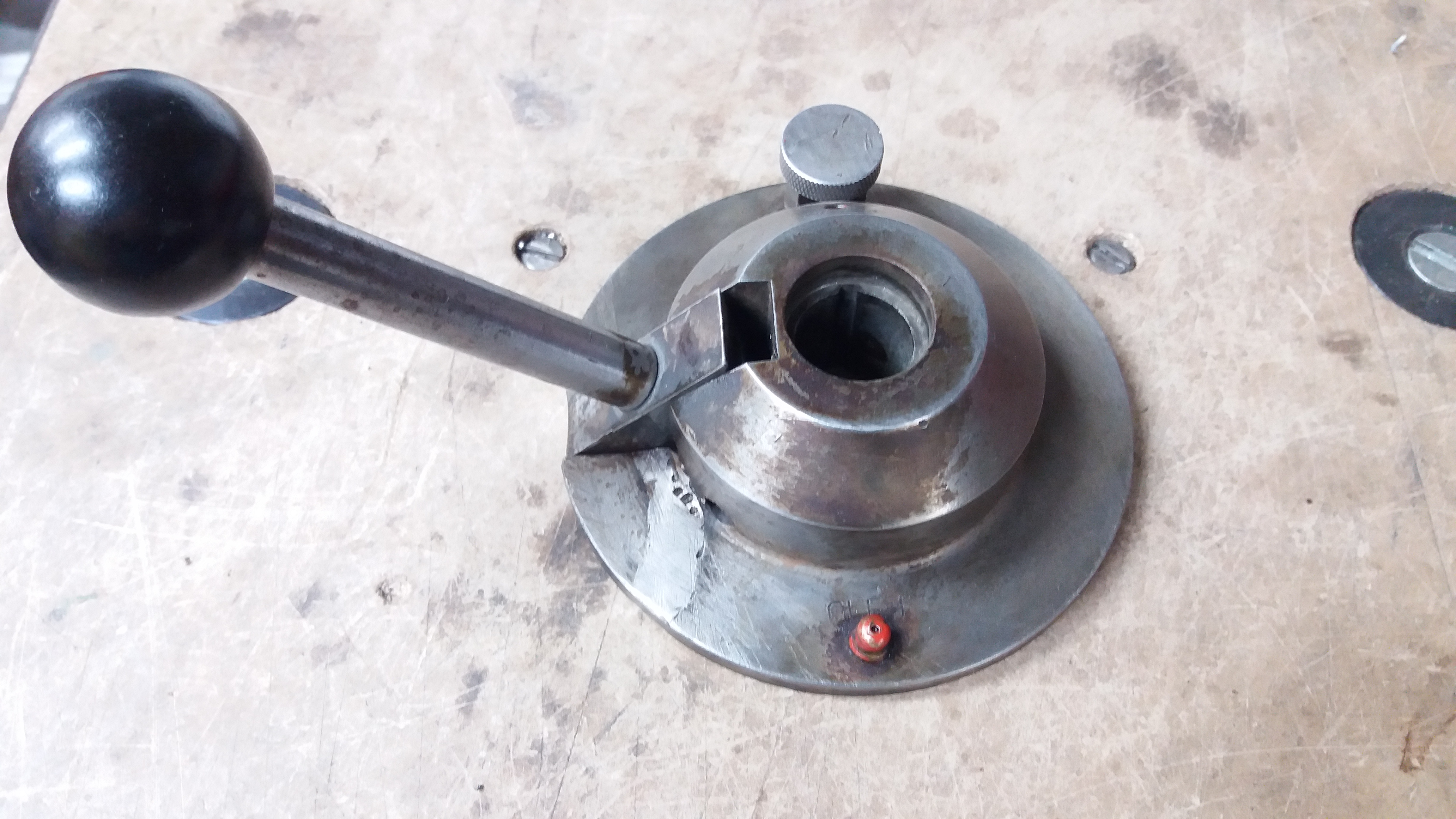

To je ovládání podélného a příčného posuvu. Je otázkou, co je tam všechno špatné. Tyto soustruhy se přestaly vyrábět asi před padesáti lety. Byl by téměř zázrak, kdybys sehnal nové originální díly. Jedině vyrobit/upravit/spasovat.

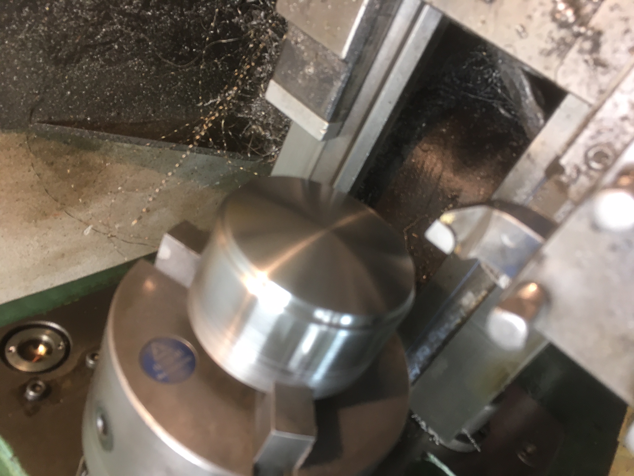

Dobrý den
Kolečko je soustružené " od ruky" nehledejte v tom žádnou vědu, stačí otáčet oběma kličkama sočasně . Ten texgumloid není lakovaný, je to lesk materiálu. Občas od ruky soustružím základní
tvary kovotlačitelských kopyt nebo i jiných tvarových věcí, při měření si můžete pomoci různými šablonami a rádiusovými nebo křivkovými měrkami.
Našel jsem pár momentek z výroby kovotlačitelského kopyta na zrcátka , rámečky tachometrů a nějaké čudlíky k šuplíku. Vždy se snažím co nejpřesněji "chytit od ruky základní tvar no a potom nastoupí pilování, smirkování a pokud je potřeba tak třeba i leštění.
Zdravím Štěpán

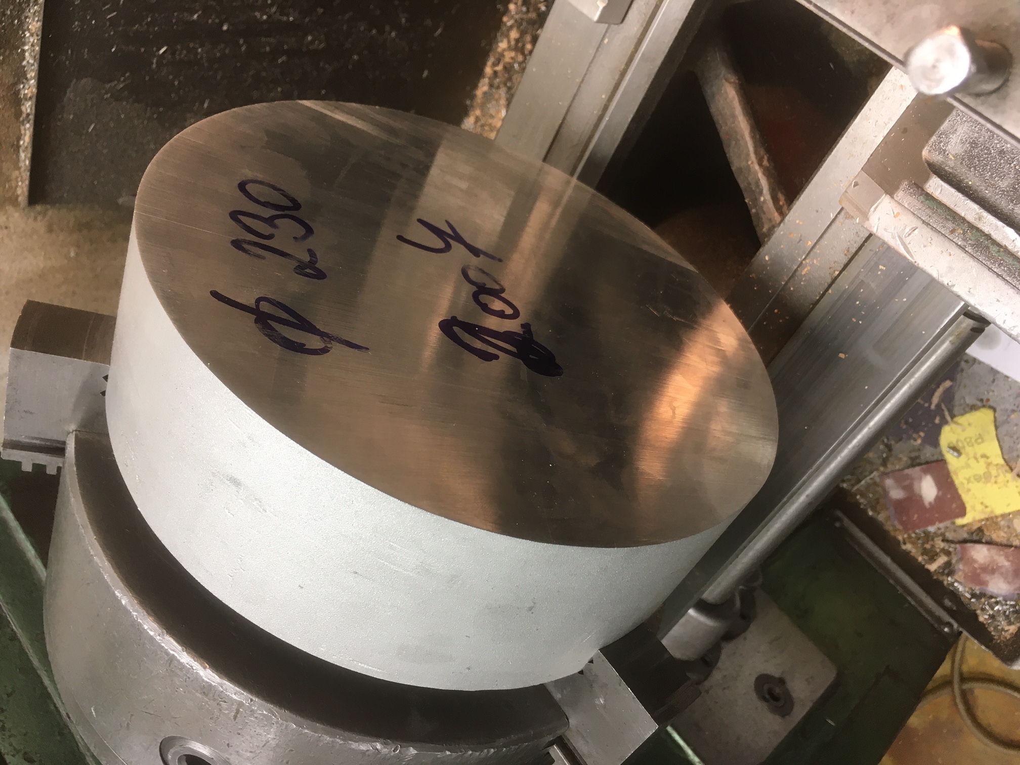

Krasna prace, dej jeste nejakou fotku tlaceneho vyrobku plsŠtěpán píše: ↑31. 10. 2023, 10:30 Dobrý den
Zdravím ŠtěpánIMG_2757.JPGIMG_2758.JPGIMG_3231.JPGIMG_3232.JPGIMG_3278.JPGIMG_3279.JPGIMG_3280.JPGIMG_3260.JPG
