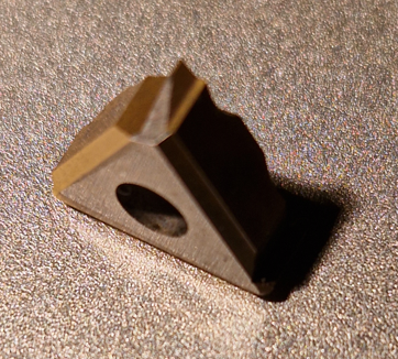

Ten plátek ti bude docela jistě dřít hřbetem. Už na nějaký průměr 13 mm // palcové závity // je pro plátky 11 mm potřeba hřbet odbrousit !
Pošli fotku plátku - hlavně hřbetu.

Milan199
- Příspěvky: 3704
- Registrován: 18. 8. 2010, 9:04
Na obrázku je plátek 11 pro 1 stoupání. Do závitu 12,7 už je potřeba ho takhle odbrousit, jinak dole drhne hřbetem.

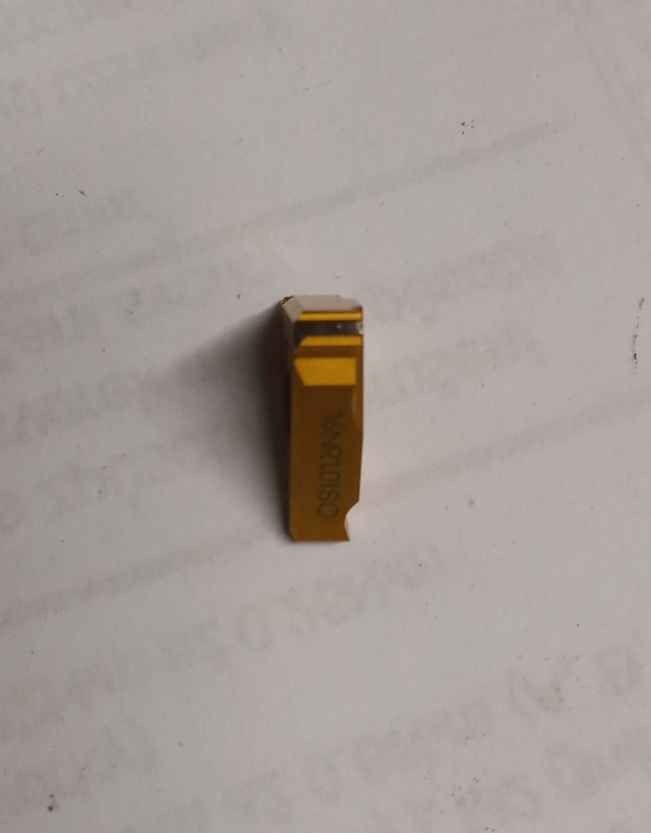

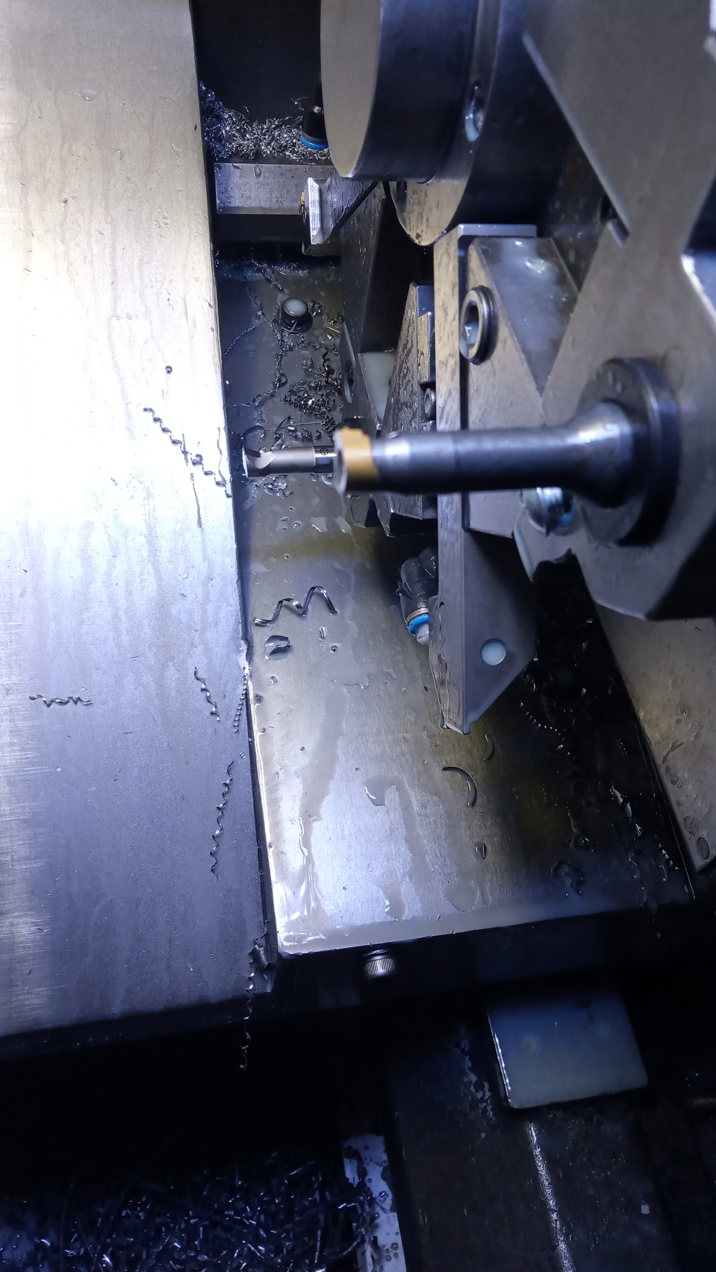

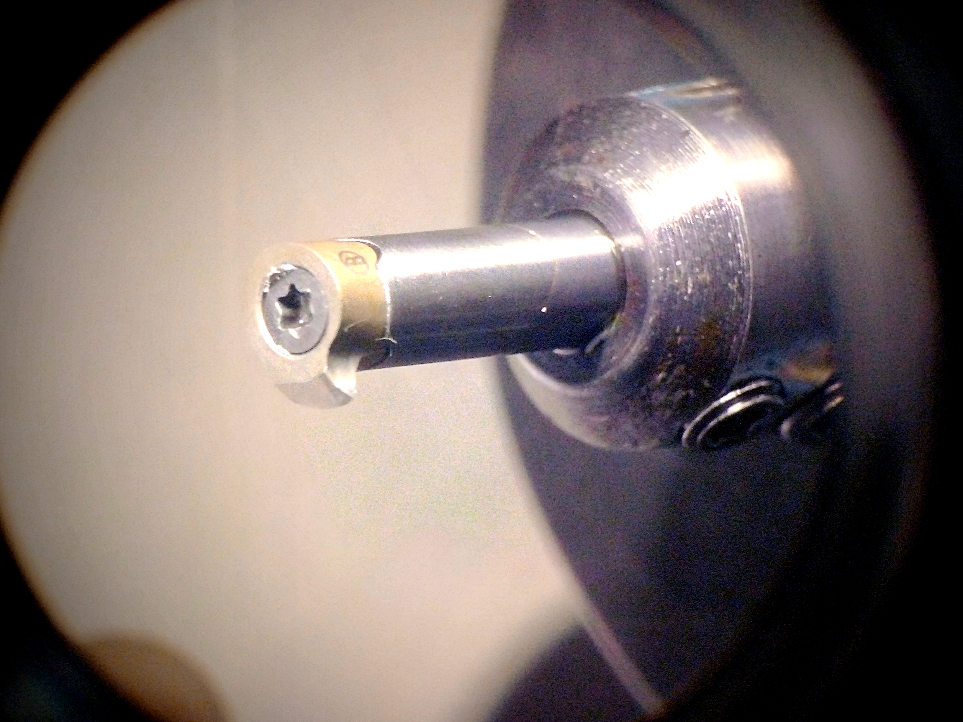

trnkav
- Příspěvky: 1047
- Registrován: 12. 8. 2006, 9:45
Mizerný foťák.
