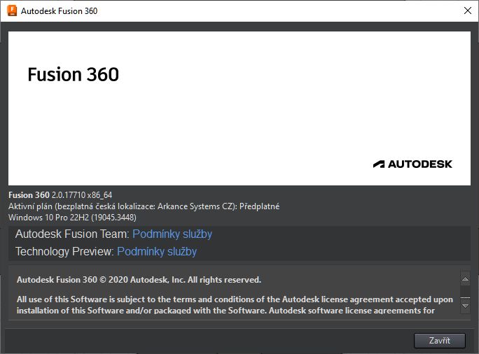

prisla nova aktualizace a s ni nova polozka "vlozit spojovaci prvek" kde se vybira podle normy/velikosti/tvaru, proste obecnej 3D model a ne ty dve moznosti firemnich katalogu co bylo drive(nevim jestli porad je). tahle funkce NEFUNGUJE pokud pouzivate CESTINU !!
pokud vlozim spojovak v anglicke lokalizaci, tak po prepnuti do ceske uz tam zustane. takze nejak to JDE :) u fusionu me uz jen tak neco neprekvapi :roll:
snad uzitecne info.

Prosím, hovoříš o placené nebo free verzi? Díky za info.

plna, placena.
pridavam cislo verze.
