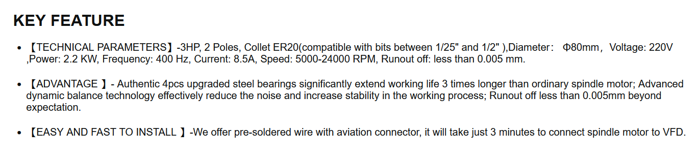

Kdyz si koupis lednicku a nechladi cim budes argumentovat? To vreteno neni schopne prace. O tom neni pochyb... hazivost vetsi nez max. povolena spona na britu adekvatniho nastroje to vylucuje.

Dneska jsem v práci a protože tu těch 2,2 kW vřeten leží 6 na nový stroj , tak jsem je přeměřil. Opravdu ani jedno nehází přes 0,01. Spíše "klopýtá" prstíček pupita po povrchu.
Ostatně házivost GARANTUJÍ : celý odkaz :
https://www.aliexpress.com/item/1005003 ... 18021v5sgy
Mozem len suhlasit... tiez mam od nich matice a kliestiny ER20 14-15-16mm co som inde nevidel. Pouzil som zatial iba 14 so 150mm dlhym nastrojom (75mm rezna cast) s otackami 5500 - 8000 zmiesane pocity, no pri otackach 10 000 sa cistota opracovania vyrazne zlepsila. Ci bol problem v nastroji alebo kliestine pripadne inde som neskumal. Skusal som na prazdno ten nastroj roztocit na 16 000 - uplne ciste to nebolo ale nemal som z toho zly pocit.Milan199 píše: ↑4. 11. 2023, 5:43 Těch vřeten jsem poslední dobou koupil do firmy opravdu dost // a různí výrobci //. Neházelo žádné přes 0,01 - většinou to bylo na hraně měření běžným páčkovým úchylkoměrem. Měřeno ovšem na dutině vřetena.
Kleštiny co k tomu dávají jsou ovšem v kategorii "ku hovnu" až "to si snad někdo dělá prdel".
Matice jsou o malinko lepší ale většinou bída. Obojí hned vyhazuju.

ja mam vreteno od Vevor... najlacnejsie ake vtedy bolo na trhu vodou chladene .....2,2kW JST-JGD-80C malo pribaleny meraci protokol... ci bol realny ten protokol ani len netusim ale ked mu supnem 24 000 bez nastroja tak nepozorujem ziadne vybracie, co som az prekvapeny.
Bola tu otazka ako zabehnut nove vreteno... navod na mojom vretene ak som to pochopil spravne znie: zacat na 3000 otackach - 30 minut a potom zvysovat otacky po 20minutovych cykloch az do dosiahnutia maxima. Vychadza mi to na proceduru 2 hodiny 50minut. Priznam sa ze ja som to urychlil na cca 1:20h
