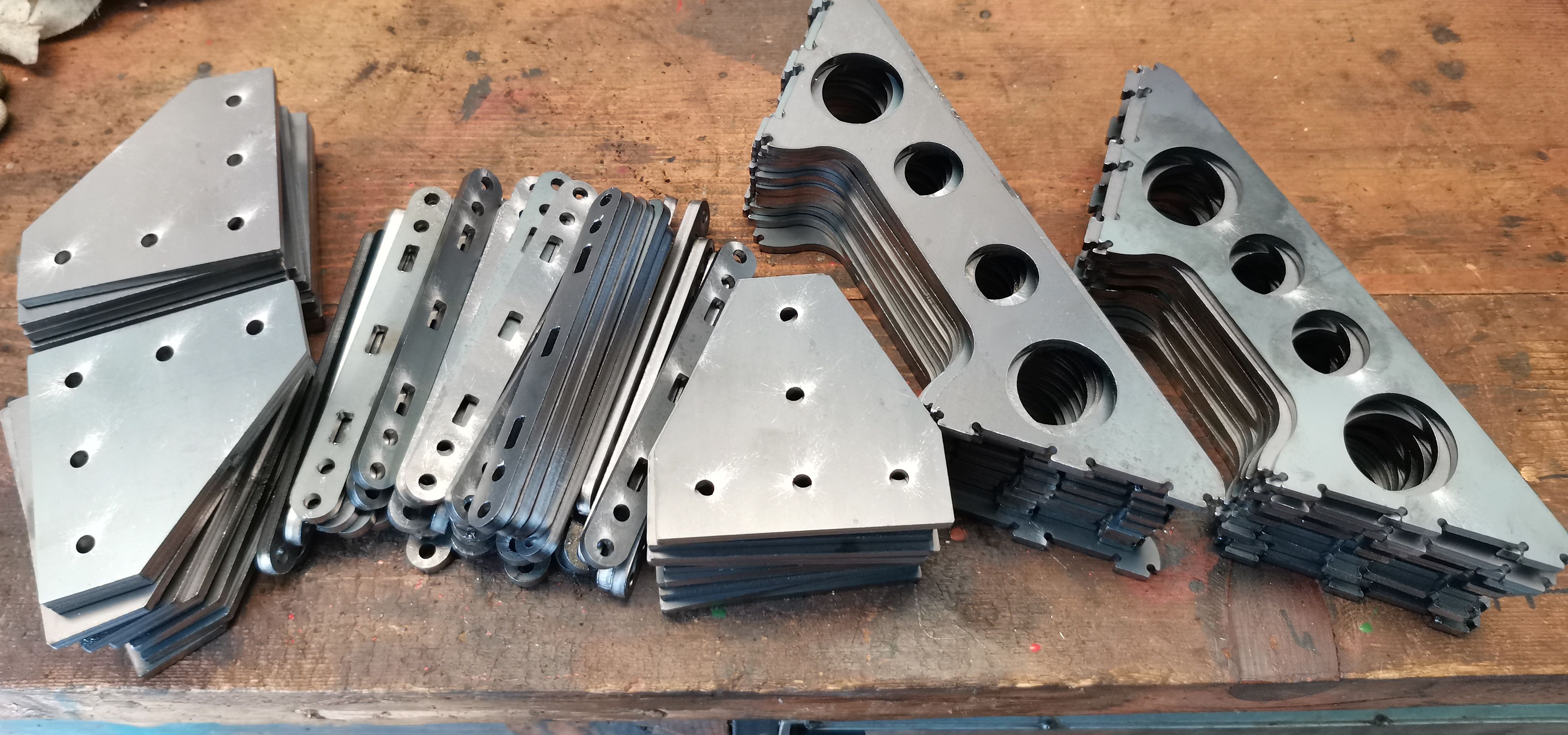

... výpalky (výztuhy)

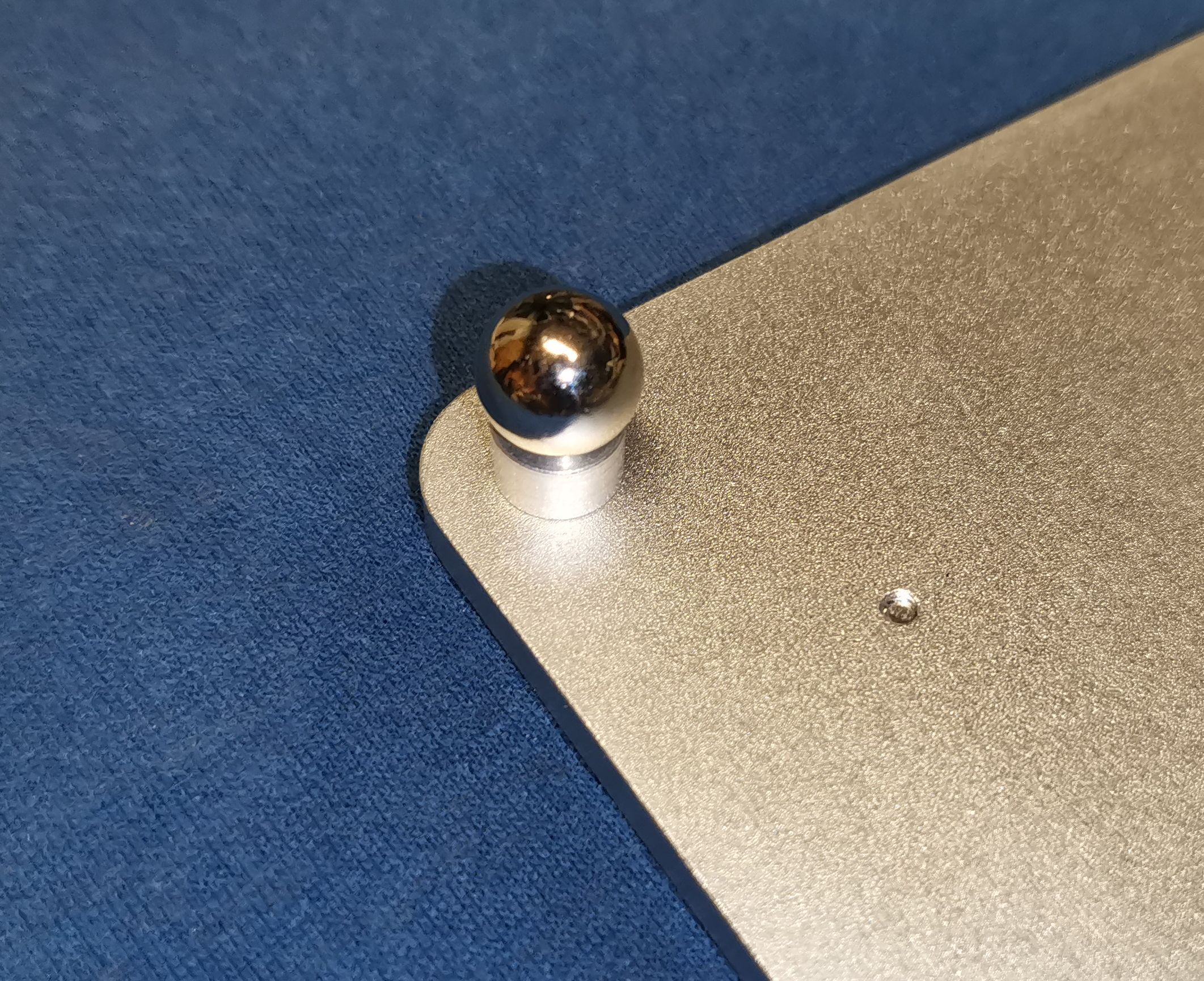

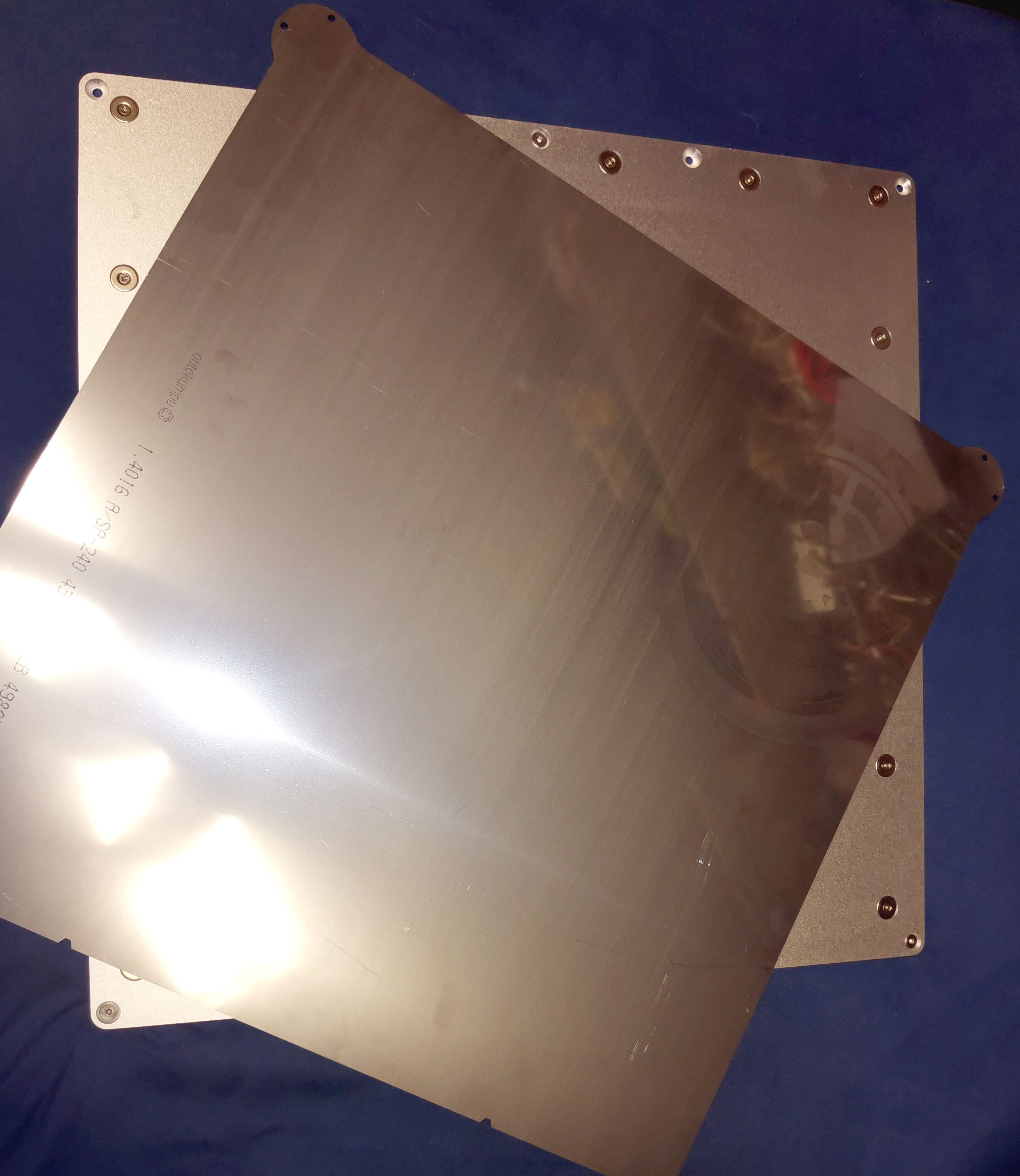

... tohle je nejdražší díl z celé tiskárny
(odpadne tím izolant v podobě nalepovací magnetické vrstvy)
... na spodek přijde topná folie 1400W/220V (500x500mm)

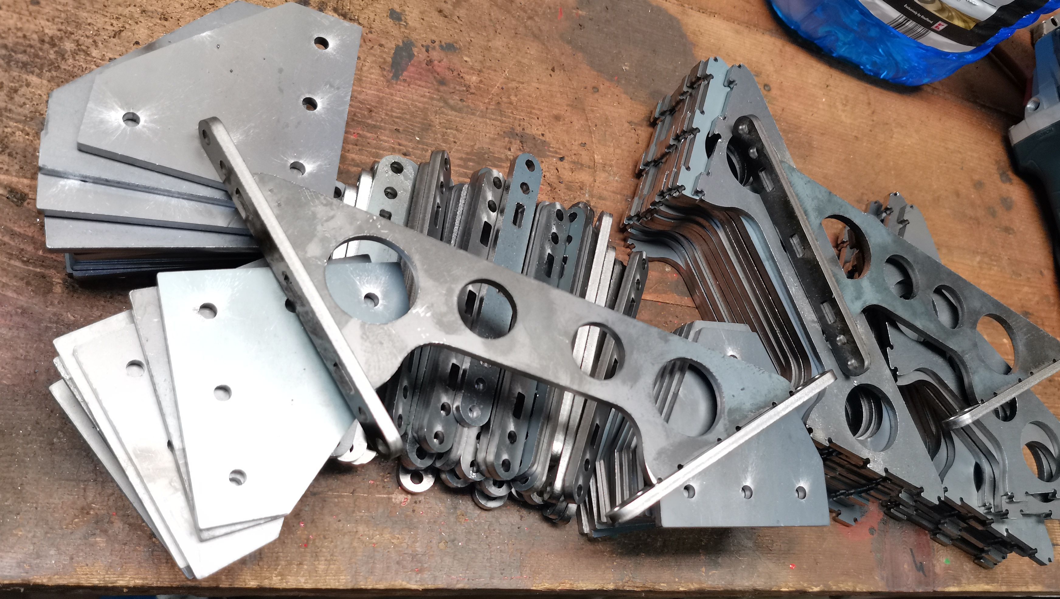

... montáž rámu
ps. super je, že na rozdíl od vorona k tomu nepotřebuju 150 stránkový manuál

rohove výztuhy jsou zatím jen svařené - obrábět je budu asi dneska
*jsou tam jen položené, abych viděl jak to bude vypadat
na barvičky si moc nehraju, zatím to nechám bez povrch. upr.
( v úvahu připadá galvanický zinek, nebo prašková barva )
