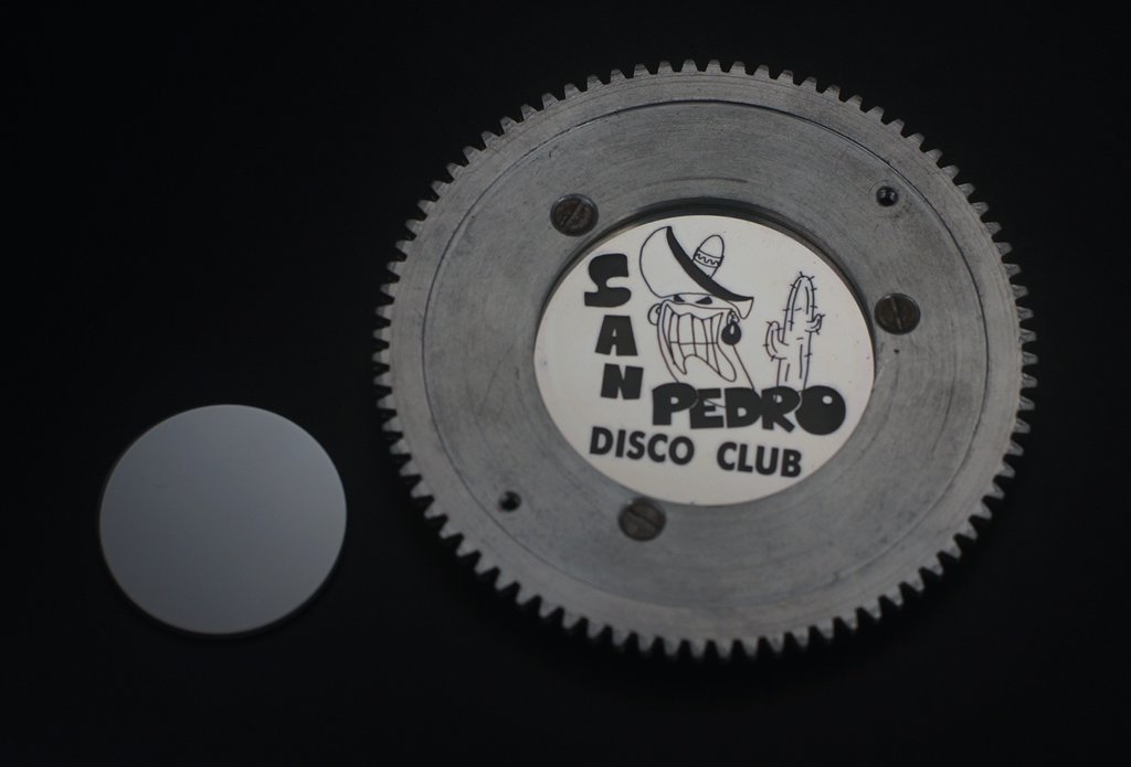

Nezkoušel tu někdo už vyrábět gobo do reflektoru?
Pokud nevíte, jedná se v podstatě o sklíčko(zrcadlo) či plech, ve kterém je vygravírovaný či vyřezaný motiv, který se vkládá do reflektoru a ten pak onen motiv promítá.
Nepotřebuju firmu která to vyrábí, o těch víme. Potřebujeme pořešit jak si je dělat sami a rozšířit si tak v divadle možnosti scénického světla.
Pár technických parametrů - průměr sklíčka se pohybuje kolem 3cm, svítí se skrz něj 30W a 800W ledkami. ...u těch 800W asi chápu proč jsou to malá zrcátka...

Nejspíš obrátil, ale ono to nepřekvapivě není úplně jednoduché.
Systémem pokus/omyl (a trochou divení se) jsem dospěl k závěru, že pouze plech na to nestačí, zvlášťě je-li to gobo 4cm veliké.
Jakýkoliv materiál - z principu černý - totiž velmi rychle dospěje do poměrně vysoké teploty, což zrovna dvakrát nesvědčí těm plastíkům co jsou občas někde poblíž. U velkých gob v pohodě, tam se i opticky ztratí můstky, ale malá to nedaj, a navíc jakýkoli můstek je samozřejmě vidět.
Nejpíš proto jsou goba ve skutečnosti zrcátka
Nicméně výroba vyřešena a už je tu můžu sekat jak Baťa cvičky za pár šušňů
...čímž asi nas...u jednu nejmenovanou firmu co chce 3000,-/kus

Pokud máš zájem tak tohle je oblast ve který jsem před hodně lety podnikal a jednu dobu dodával polotovary (ta "zrcátka") velké spoustě tuzemských "výrobců" gob. Nějaký polotovary bych tu ještě měl na prodej. Do polotovaru (zrcadla) si obrázek vypálíš laserem, nebo si to necháš za pár kaček někde udělat. No a jak psal autor vlákna, není to tak jednoduché, jak se na první pohled zdá. Dělal jsem to v dobách kdy ve světlech byly běžně výbojky s výkonem až 1200W a teplota v místě kde bylo gobo často i přes 350°C, někdy i ještě výrazně víc. Dost lidí si na tom vylámalo zuby, protože ono když pak takové skleněné gobo v přístroji za spousty pěnez explodovalo třeba na prestižní módní přehlídce, tak měla firma co dodala světelnou techniku jednak ostudu a často nemalou finanční škodu na technice a smluvních pokutách. Dneska díky led technologiím to asi s tím teplem nebude tak kritický, ale stejně bych do toho nějaký obyčejný sklo nedával. Plechová planžeta je sice cesta, ale nejdou tím udělat libovolné obrazce a je to ve finále pracnější než za pár kaček vypálit do zrcadlového povrchu logo laserem. Jen pro představu, ceny těch skel s průměry okolo 30mm jsou u mne od dvou do tří stovek, pochopitelně bez obrazce. V případě zájmu mi napiš sz.
Engineer
- Příspěvky: 2384
- Registrován: 27. 12. 2006, 4:30
A pro lepší představu o co jde jedna fotka.
