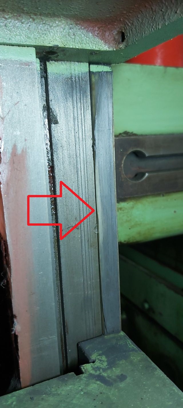

Příspěvek 31. 5. 2022, 7:26
Potreboval by som pár rád ku mojej BPH20NA.
postupne ju ešte kontrolujem a čistím.
na vrchu mechanizmu pridávania do záberu (Z) sú 2 divné maznice. pod krytom je nejaká vazelína, vyzerá to na nejakú 00. je to v poriadku?
na druhej strane stĺpu sú 2 mazacie miesta, ktoré smerujú olej do zvislého vedenia. kvapká to na takú plastovú lištu vo vedení. na druhej strane nič také nie je. tá je mazaná ako?
na obrázku je to zvislé vedenie, strana s mazaním.
na tom vedení je aj nejaká plastová lišta, asi na utesnenie. je v hornej časti prasknutá. treba ju meniť, alebo to nejako vydrží?
na kryt vreteníku som chcel spraviť držiak na hadicu na chladenie. našiel som za krytom nejaký "držiak". je to držiak na hadicu? alebo na nejaký prípravok? na fotkách brúsok na nete som to nenašiel.
