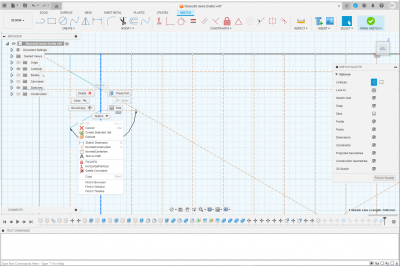

Často se mi nedaří vybrat správnou čáru při jejich překryvu - naříklad konstrukční a plné čáry, nebo překryvu stejných typů v náčrtu (sketch)
Je to zejména tehdy, když chci vybrat takovou která je kratší a plně schovaná pod překrývající.
Je na to nějaký fígl?

Permonik píše: 16. 11. 2023, 10:21 Kliknout pravým tlačítkem myší a vybrat Select other (Vybrat další).
Omlouvám se všem za neúplný název vlákna - jde mi o Fusion 360.
Nicméně tohle mi nefunguje - po kliknutím pravého tlačítka nevidím Select other :-(

Pravym a select other se to dela v Solidworksu, Fusion to ma jinak, myslim ze podrzet leve mysitko.

Dawe píše: 16. 11. 2023, 5:36 Pravym a select other se to dela v Solidworksu, Fusion to ma jinak, myslim ze podrzet leve mysitko.
Bingo !!!
Dawe díky!!!
