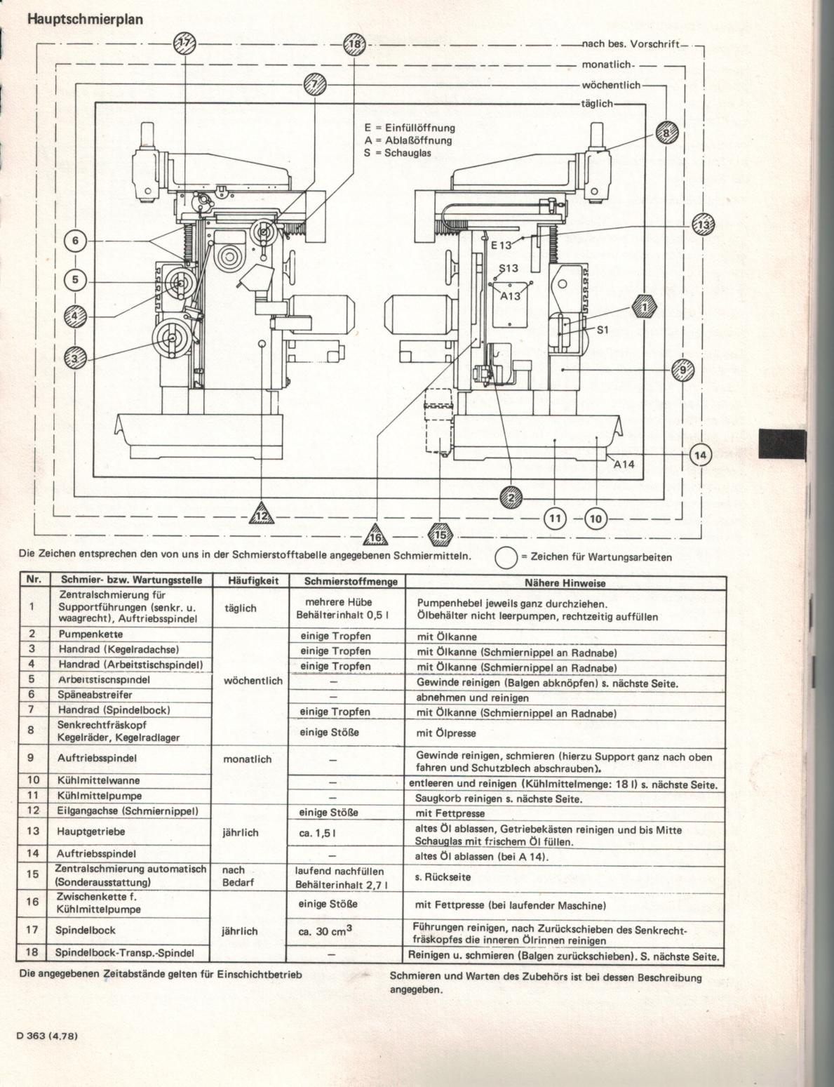

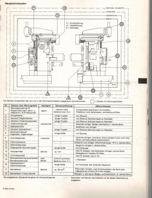

A co je to položka 15 na FP2?
Hned ve 12 sekundě je vidět na videu pod motorem. Nezdá se mi, že to vypadá jak chobotnice :-).
https://www.youtube.com/watch?v=HyStqC8q85Y

Zaujímavé. Ak to správne chápem, tie centrálne mazania sú dve? jedno vzadu pod motorom "15" na mazanie neviem čoho všetkého a druhé je položka "1" na boku suportu na mazanie suportov?
Môžeš prosím nazdieľať aj nasledujúcu stranu (či dve), vyzerá že k tomu mazaniu tam sú ďalšie informácie.
Automatické mazanie nieje pre mňa nutnosť, frézka bude používaná tak raz za týždeň, úplne by stačila ručná pumpa s centrálnym rozvodom. Pozeral som zatiaľ na Ali, dalo by sa niečo vybrať.

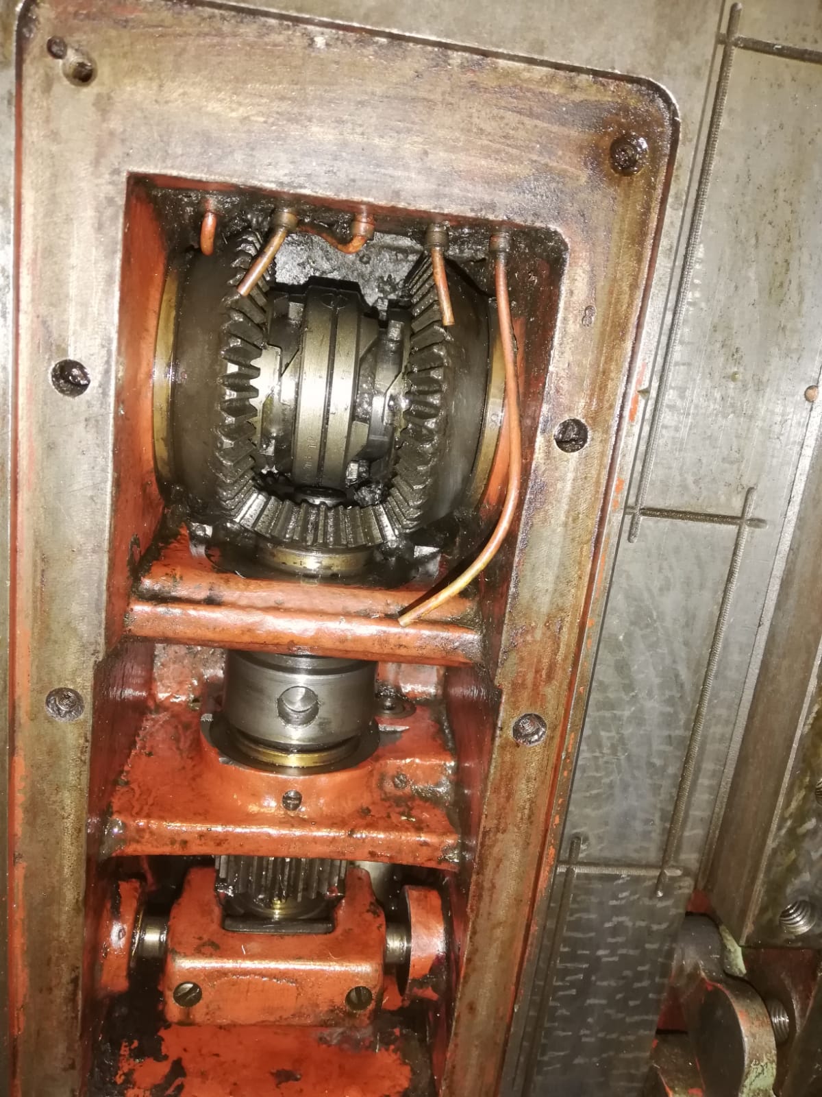

Spojky a ozubené prevody posuvov už niekto predomnou napatlal nejakou grafitovou vazelínou. Sčasti som ju očistil. Neviem koľko to s takýmto mazaním fungovalo, no nezdá sa, že by prevody boli nejak opotrebené. Mám tú vazelínu vyškriabať, vystriekať čističom na brzdy a znova mazať olejom, alebo napatlať vazelínou na homokinetické kĺby a nechať tak?

Hľadám radu kde môžem použiť vazelinu, alebo sktrikne KV 68
Posuv pre bronz maticu, tlačne ložisko ...

Příspěvky: 6544
26. 12. 2023, 9:38
adam410 píše: 26. 12. 2023, 9:30 Hľadám radu kde môžem použiť vazelinu, alebo sktrikne KV 68
Obrázek
No vsude kde ti tu vazelinu nevymyje olej a zustane tam, ale nemam ten stroj
