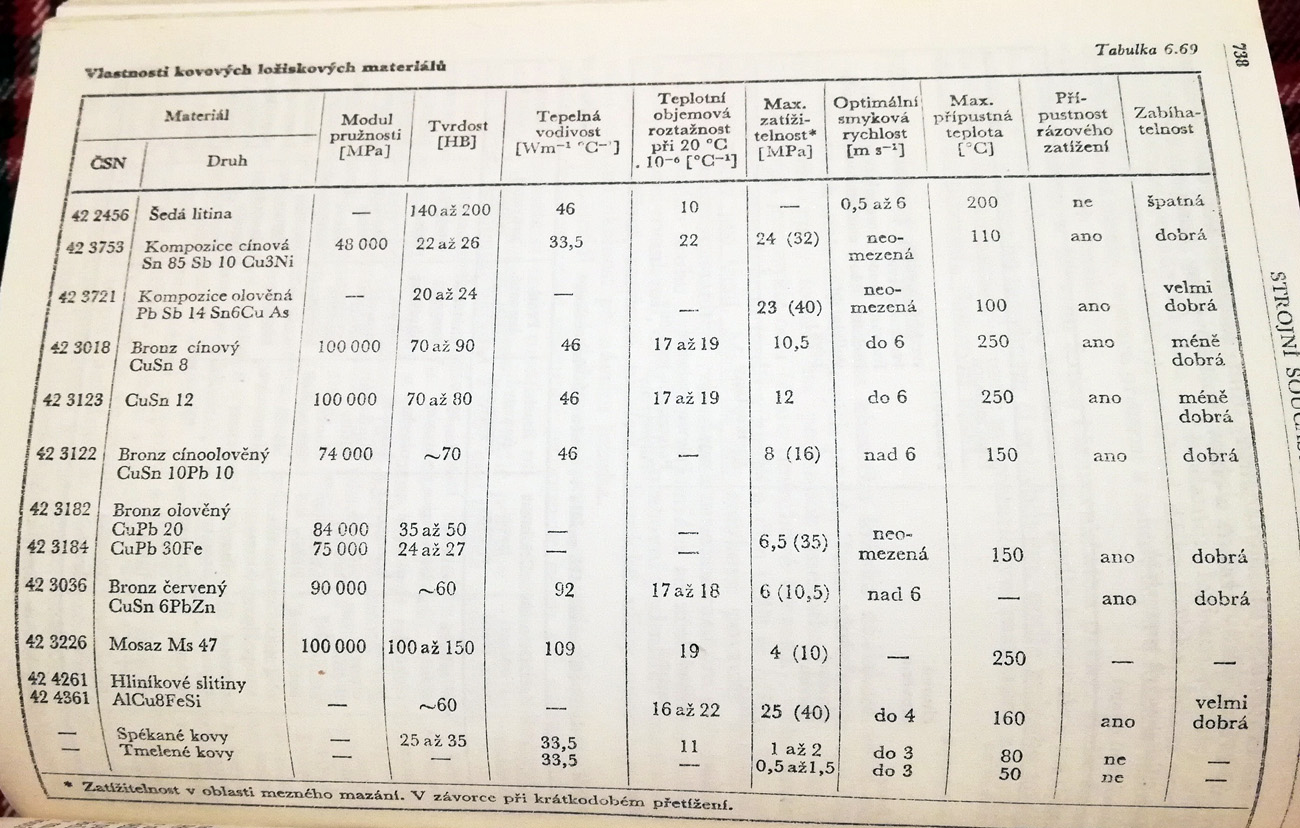

Hľadám bronz vhodný pre výrobu klzneho uloženie vretena na brusku N1.
Ake je vhodné zloženie bronzu pre toto použitie ?
Nemá niekto na predaj takýto bronz ? Potrebujem 60mm priemer a dĺžka cca 150mm
Pripadne vie má niekto nasmerovať kde to môžem kúpiť aj takýto malý kúsok za dobrú cenu ?
Ďakujem veľmi pekne

bolo to už dávnejšie, ale niečo sa mi marí, že som sa pôvodne pohrával s komplet výrobou iba jedného ložiska. "Zadné" má menšie vŕtanie, dá sa presústružiť a použiť ako predné. Keď ich budeš vyrábať, daj pozor, pretože tie mazacie diery z boku šálok niesú 180° od seba, ale niečo menej :) . Pozriem, asi ešte nejaké origo futro s menšou dierou mám ak by si sa chcel pustiť touto cestou.
Čo sa týka bronzu, tuším bol CuSn6 a CuSn8. Viac cínu, lepší bronz. Ale tu to je jedno, budeš rád ak nejaký lacno zoženieš. Na Bazoši nejaký chlap predával kopec rôznych ložiskových púzdier rôznych rozmerov, asi by si uňho dačo vybral. Keď tak pozri tam, občas sa dačo objaví.

Nedávno jsem kupoval silnostěnou bronzovou trubku na kluzná pouzdra brusky zde :
https://www.feropol.cz/produkty/bronz/
Použil jsem jakost CuSn12. Zatím to maká bez problémů.
Dej bacha ! Hodně záleží v jakém je stavu hřídel. U těch N1 je to někdy děs.

Ja by som len dodal, že N1 nemá klzné ložiská kde je kontakt kov o kov. V podstate sú to hydrodynamické ložiská, kde počas rotácie medzi klznými plochami je pomerne hrubá vrstva cirkulujúceho oleja. Predpísaná radiálna vôľa vretena podľa manuálu je 0,015 + 0,02. Takže veľkú kovbojku s voľbou materiálu by som povedal robiť netreba.

Áno rozumiem, ja by som potrevoval viac menej od niekoho "áno bude to dobre a bude to slúžiť dlhé roky" zliatina ktorú som sem písal
Chalan ktorý mi to má obrobit mi k tomu nevie viac povedať ...
Odpoveď od predajcu bronzu
Bronz se používá pro vřetenové ložiska, nedokážu ale posoudit zda je vhodný pro uvedené otáčky.
Příspěvky: 3627
29. 11. 2023, 7:58
Tá brúska ti bude dlhé roky slúžiť nech to spravíš z jedného, alebo druhého. Nezabudni, že tie stroje bežali vo fabrikách na 3 smeny a vydržali. Tie vretená neodchádzali kvôli zlému materiálu šálok, ale kvôli zlej obsluhe, ktorá neplnila pravidelne vazelínou krycie labyrinty a nemenila a nedolievala olej a tak brúsny prach ktorý sa do ložísk dostal ich povydieral, alebo bežali nasucho. A prípadne mali zlé odsávanie. V princípe ak je všetko ako má, za chodu sa vreteno a šálka nedotýka, celé uloženie je iba na vrstve oleja (tak s čoho by sa to asi tak malo extra vydierať). Pri tom čo ty na nej 2 x do týždňa nabrúsiš 2 nožíky ju voľakto ešte v bezvôľovom stave zdedí.Ak chceš vedieť, s čoho boli tie pôvodné ložiská a držať sa toho, zabehni s nimi na nejaký väčší šroťák a nechaj si to omerať spektrometrom.
Našiel som ti k tomu nejaké info v Černochovi. neviem či tam je aj tá druhá zmeska, ale max. obvodovú rýchlosť k tomu materiálu nebude veľký problém dohľadať, asi to bude aj v materiálovom liste.
