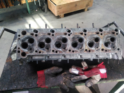

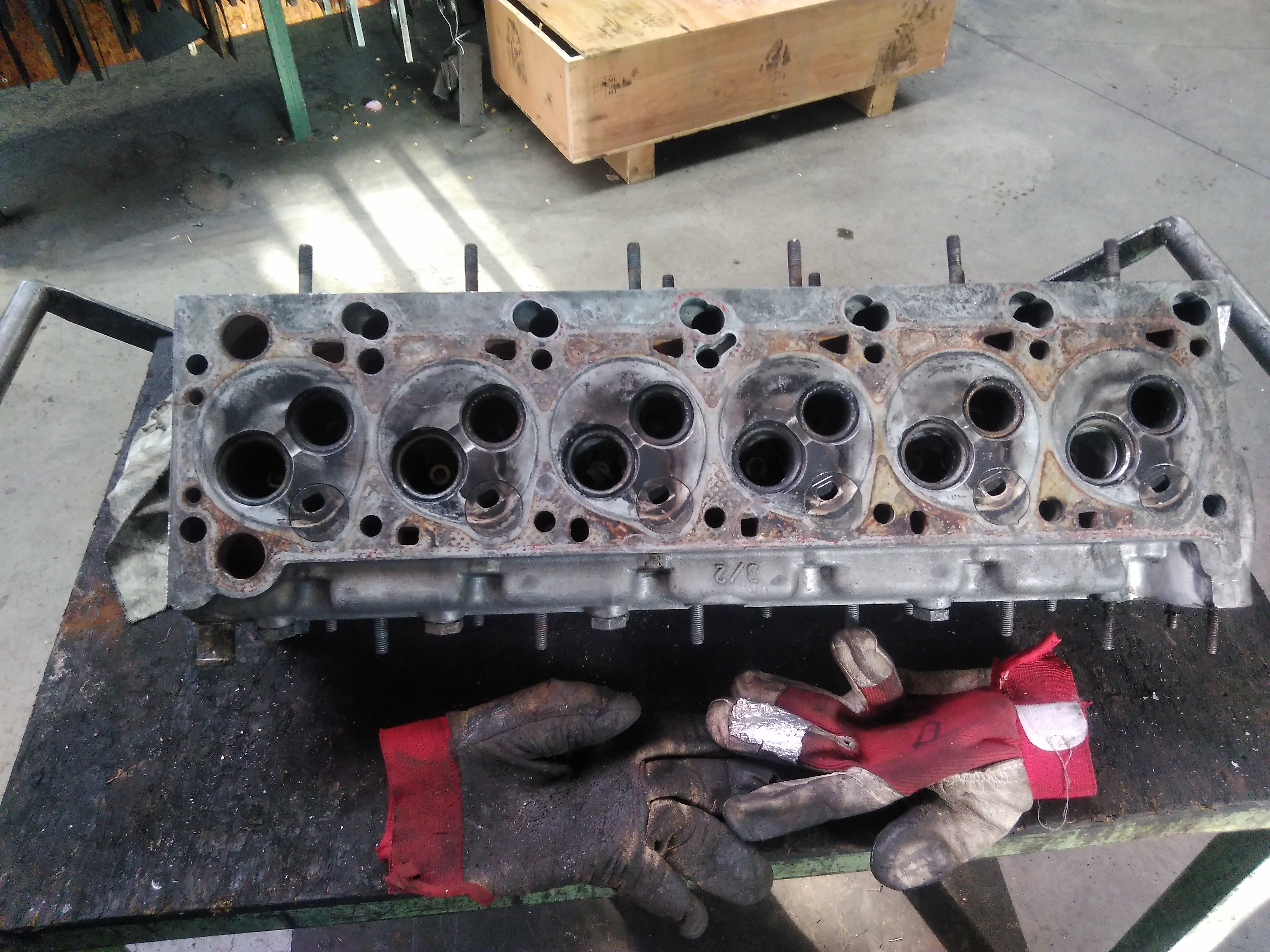

vrátila se k nám hlava z BMW 524 td r.v. 1987 kterou jsem před 22 lety svařoval - byla tehdy popraskaná klasicky mezi sedly do vody
teď to má nějaký problém na rozvodech, ale to co jsem tehdy vařil je funkční
kolik to má za tu dobu najeto netuším, zkusím se zeptat majitele

Já jsem takový automobilista - konzument, ani jsem nikdy u žádného auta neměl sundanou hlavu, tak netuším kde to klasicky praská
Můžeš mi to prosím přiblížit?
Dík.
tenhle problém byl typickej u první generace diesel motorů v osobákách, "TD"
tj. motorů s předkomůrkou

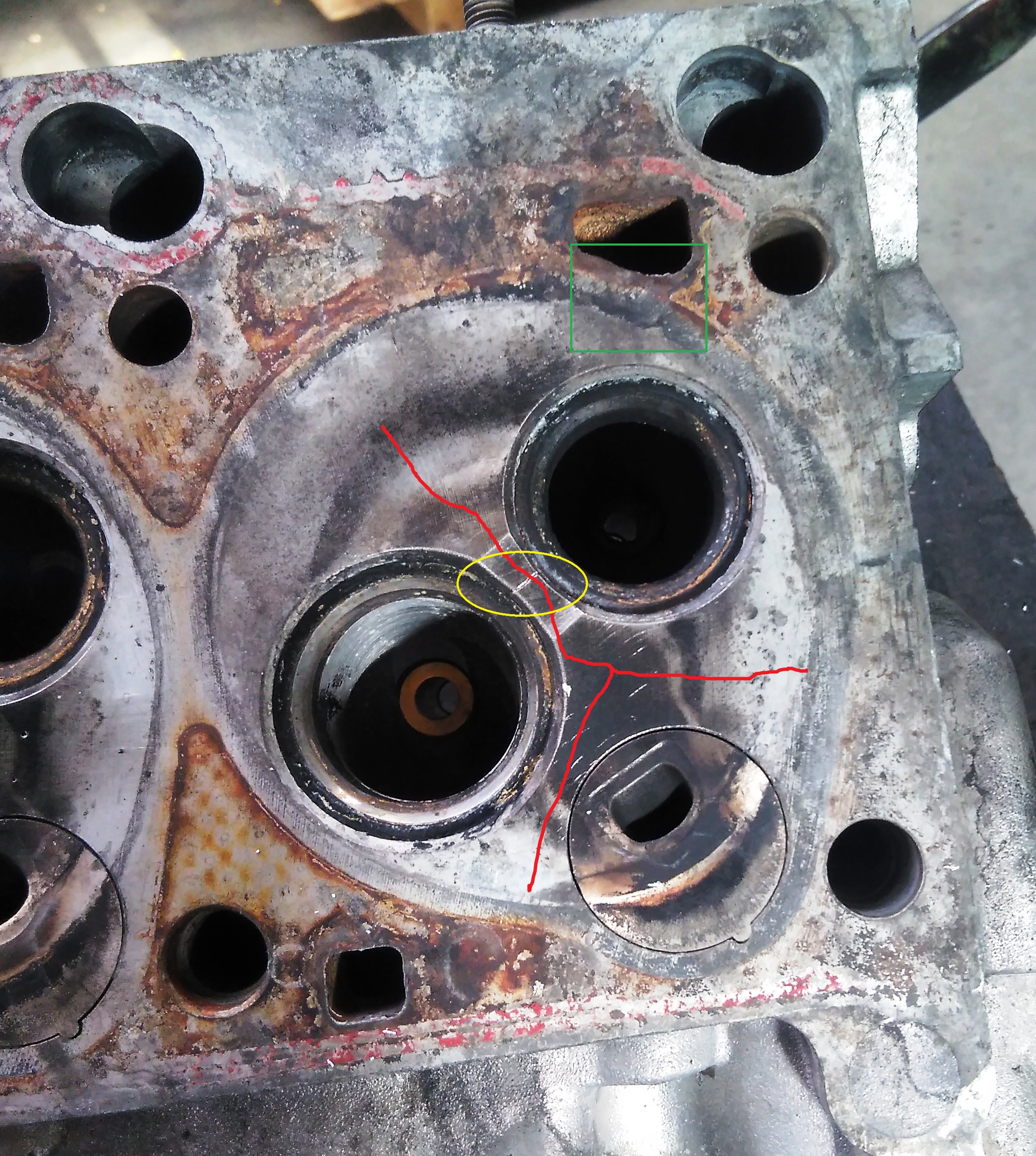

hlavy u téhle generace motorů praskaly ve dvou nejvíc tepelně namáhaných místech, v tom můstku mezi ventily (na fotce označeno žlutou elipsou) a od předkomůrky směrem k výfukovému ventilu
v tom úzkém místě mezi ventily je cca 10-20 mm (podle typu) pod povrchem chladící kapalina, u většiny typů je tam i vyvrtaný chladící kanálek rovnoběžně s povrchem, tak 6-8 mm pod povrchem (zrovna u tohohle BMW ne)
viz to červené Y
díky cyklickému tepelnému namáhání odlitek v tomhle místě praskne, trhlina se postupně šíří do hloubky až se potká s vodou
dokud trhlina není až do vody nic se neděje, v okamžiku kdy se trhlina potká s vodou začnou jít spaliny z válce do chladícího systému, auto se začne přehřívat, vyhazuje to přetlakem vodu z expanzní nádoby ven, žere to vodu atd atd
tenhle děj může podle konstrukce auta a namáhání trvat od třeba pouhých 80 000 km nájezdu (!!!, potkal jsem se takovým magorem) po mnoho set tisíc km
a pak nastoupíme my a tu hlavu zavaříme a zachráníme
v dobách kdy to bylo aktuální (cca před těmi 20 lety) jsme těch hlav tímhle způsobem poškozených svařovali i několik denně
dnešní generace diesel motorů, tj. motory s přímým vstřikem už tenhle problém nemají, tam jsou zas jiné potíže
ještě je na té fotce jedna zajímavá věc označená zeleným obdélníkem
v tom obdélníčku je úzké místo mezi válcem a chladícím kanálem, mezi válcem a tím chladícím kanálem je asi 8 mm místa
podle obtisku těsnění už to tam taky "foukalo do vody", důvodem je o několik setin mm lokálně propadnutý odlitek hlavy a anebo blok anebo obojí
těsnění pak těch třeba 80 bar tlaku ve válci v okamžiku kdy to v něm bouchne neudrží a "pšoukne" to tudy do vody také
řeší se to přerovnáním dosedací plochy hlavy případně bloku
je vidět (chladící kanály pokryté rezem) že motor už díky výše popsanému taky žral chladící kapalinu a díky dolévání už jezdil na víceméně čistou vodu, tj. bez ochrany proti korozi
důvodem demontáže v tomto okamžiku ale byla závada na rozvodech
znova vzniklé trhliny mezi sedly (to co jsme vařili) nejsou až do vody, zkoušeli jsme to

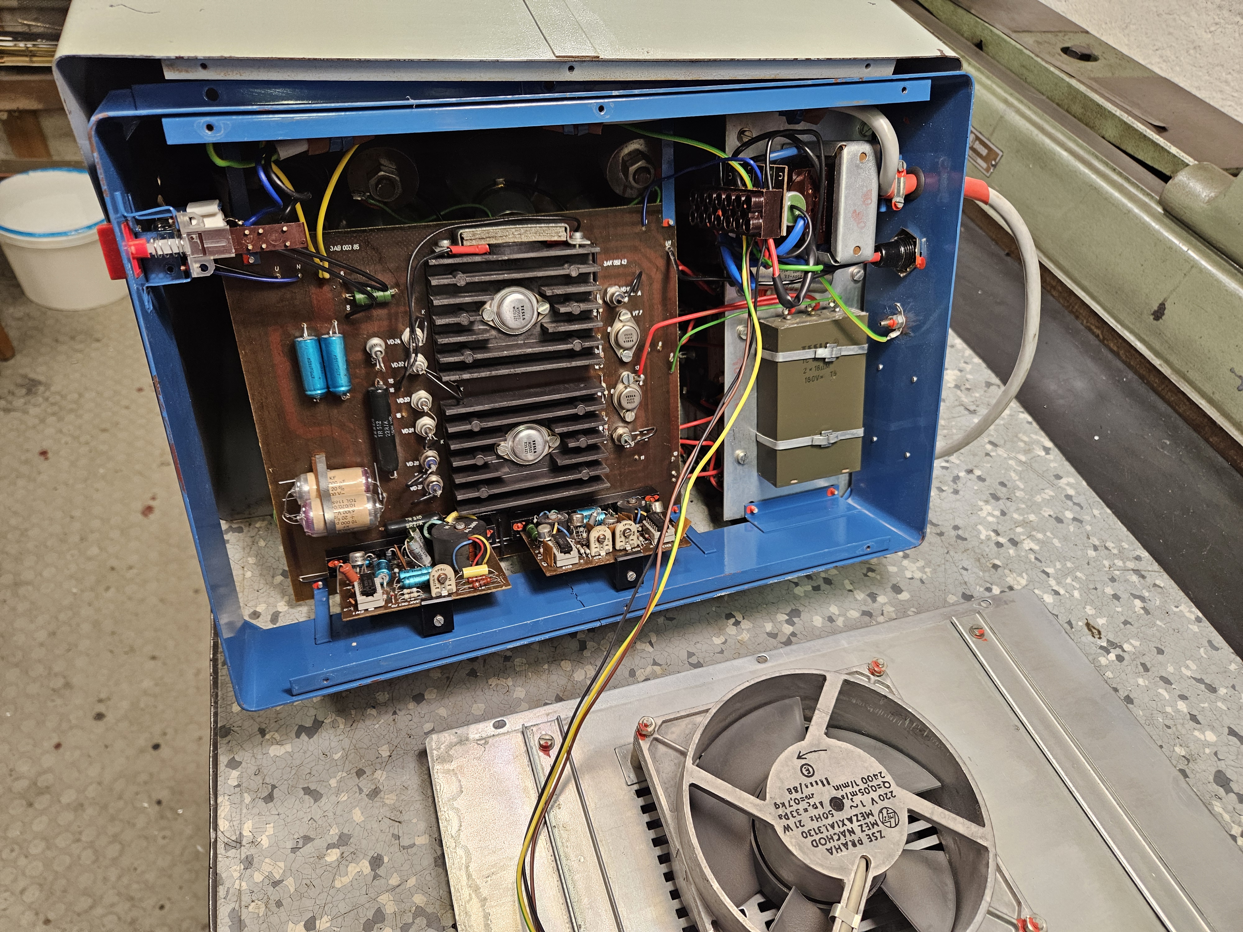

A další projektík

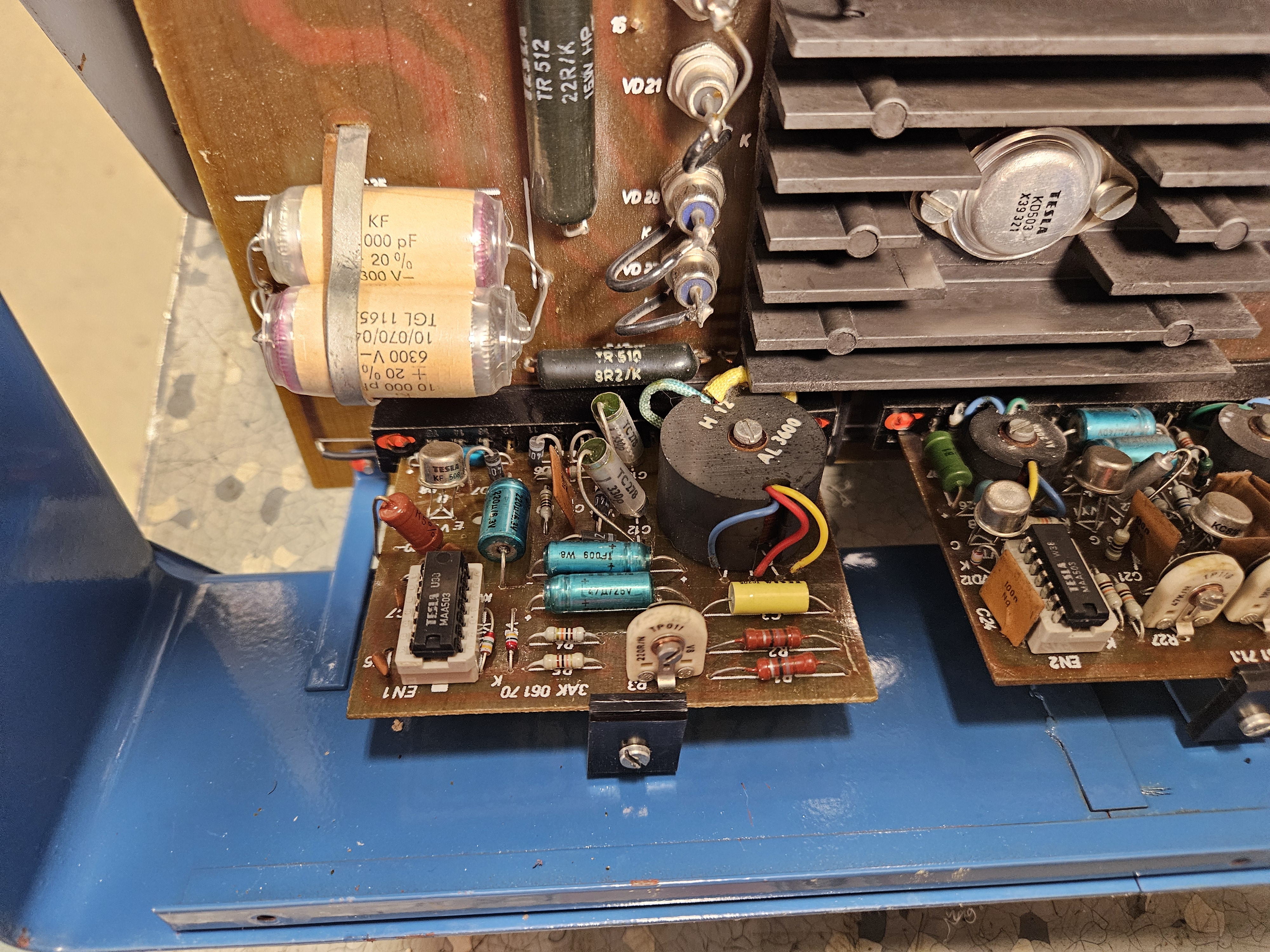

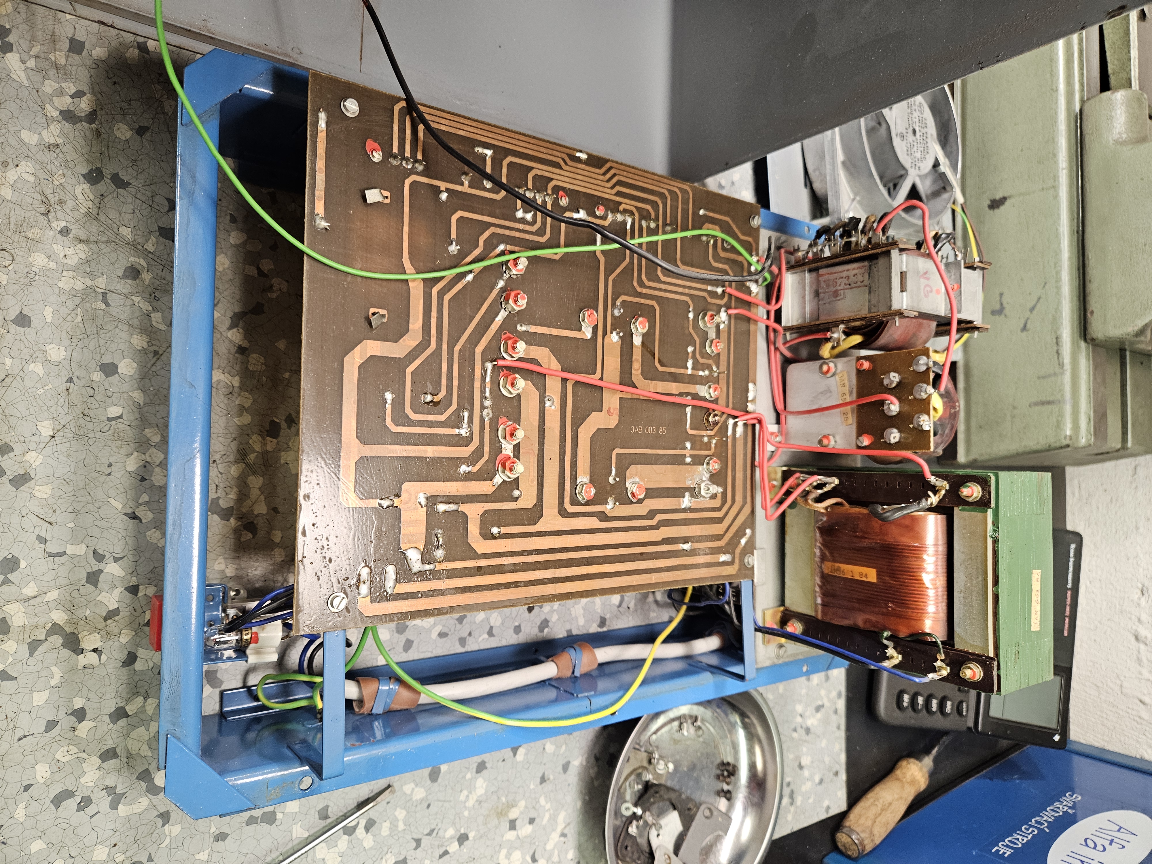

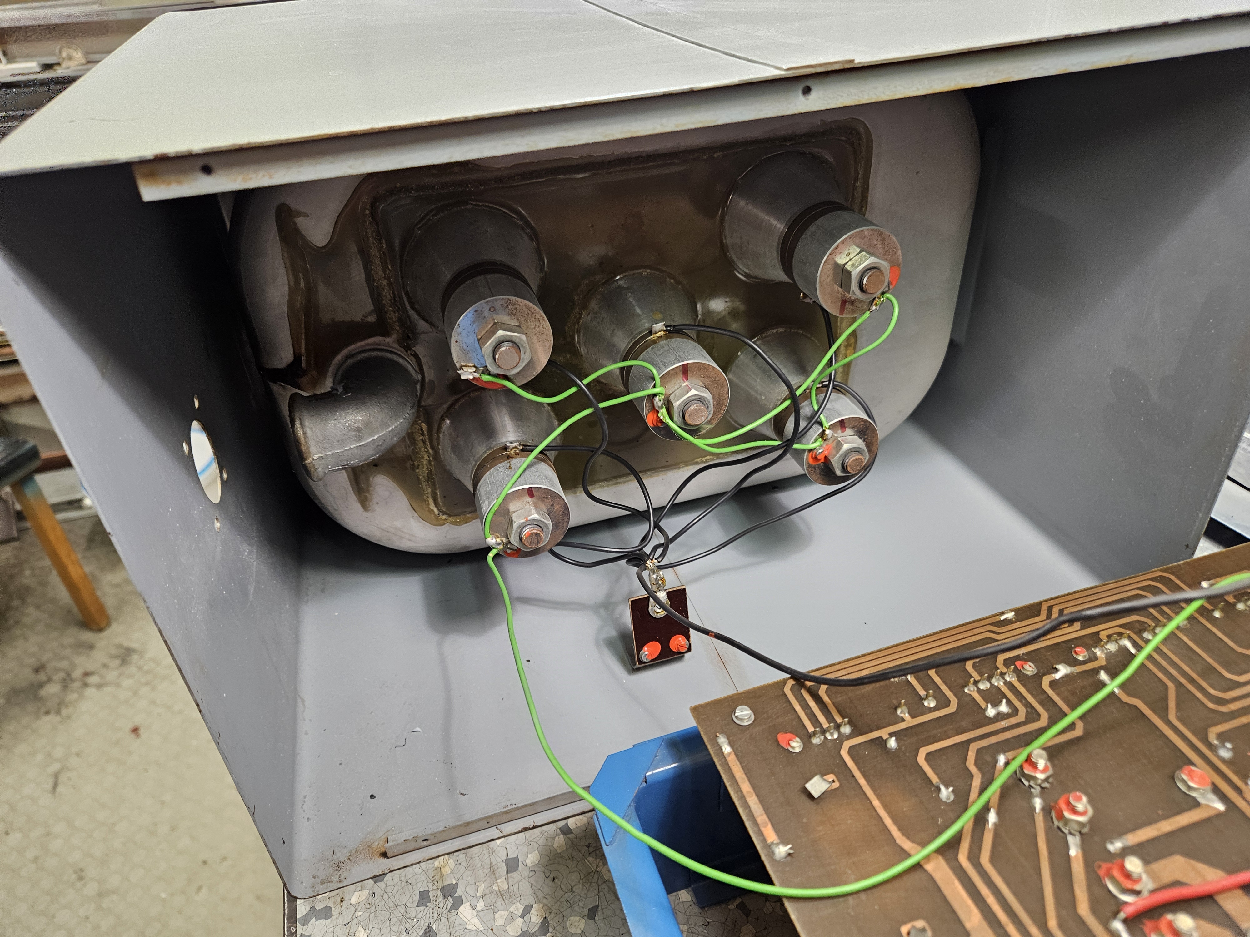

Dostal se mi do ruky pořádnej ultrazvuk Tesla, vypadá to že jediný problém je vypouštěcí kohout. Povolit ho byl nadlidskej výkon, nahřátý a stejně byl nutnej metrovel švéďák
Má to výkon 300W, snad na měniče aspoň 200 dorazí
a je to krásná historická konstrukce, to by číňan koukal na tři trafa jak hovado, pět měničů, chladič a samo ventilátor mezaxiál
