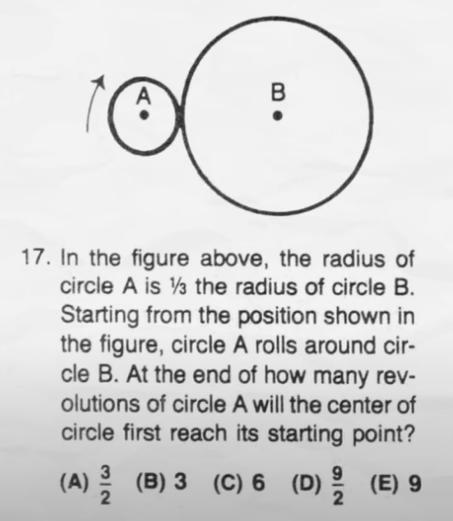

v roce 1982 se v americkém SAT testu objevil tento příklad
SAT testy jsou standardizované testy, které jsou důležité pro přijetí na některou z amerických vysokých
škol.
poloměr kružnice A je 1/3 poloměru kružnice B
Kolikrát otoček udělá kružnice A když se odvaluje po obvodu kružnice B než se dostane zpět do výchozí pozice ?
(v testu na to máte minutu ...)

A je tam správna odpoveď?

pomer obvodov kružníc a počet otočení kružnice A pri odvalovaní okolo kružnice B nie je rovnaký. a to číslo tam nevidím.

ak si vezmeš 2 ozubené kolieska napr. 20 a 60 zubov a budeš počítať otáčky malého kolesa, keď sa bude odvaľovať po tom veľkom, tak sa otočí XXX krát. (nedám výsledok)
overené pokusom.
1 otáčka malého kolesa = otočenie o 360°.
1 odvalenie malého kolesa to veľkom kolese je 480° otočenia malého kolesa.

Tak nějak nechápu co počítáte, ale třeba se pletu :wink: Obvod je přece dvě krát pí krát poloměr a pokud tím samým násobím obě čísla tak je to buřt :) A třeba 9 a 3 splňuje podmínku a tak nějak je to za B

Habešan píše: 30. 11. 2023, 7:32
r4cv píše: 30. 11. 2023, 5:44pomer obvodov kružníc a počet otočení kružnice A pri odvalovaní okolo kružnice B nie je rovnaký. a to číslo tam nevidím.
Žartujete, však ?
Nie. Ale možno je len zle položená otázka.
edit: grafické riešenie. kružnica dosiahne vodorovnú polohu značky, ako na začiatku, 4 krát.

Jj, našel jsem si řešení, tak už jsem také prozřel. Že to neni tak easy, jak to vypadá, se dá nejlépe ověřit pokusem se dvěma stejnými mincemi (třeba). Jde o dráhu středu A, ta má ten poměr vždy o jedna větší.
