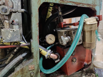

Pozdravy všem a samozřejmě prosba o pomoc :) Soustruh je zabržděn a nejde odbrzdit, byl povolán "odborník", který to rozdrbal a už nepřišel. Pokusili jsme se to s kolegou složit, ale, brzda. Přiložím fotku hydr. agregátu, kde nám nějak přebývá hadice (zelená). Pokud se stoupne na pedál, tak z ní valí olej, pokud se zapne levý, pravý chod vřetene, tak taky. A vřeteno se v obou případech netočí. Myslíme tedy, že ta hadice patří k brzdě, respektive, že ji ovládá. Jenže kam ji zapojit? Díky předem a moc za jakoukoliv reakci. Puma-Karel
